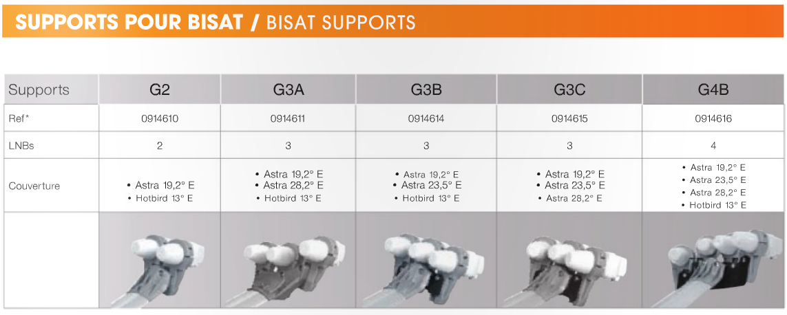

Sprietje Geplaatst: 30 september 2013 Geplaatst: 30 september 2013 Beste Elstoplo Tja, als je dan niet wilt zeggen hoe het dan wel zit, dan vraag ik me af waarom je hier dan een vraag stelt. Heb je wel de juiste houder om de Astra 19,2, 28,2 en hotbird te ontvangen, de G3A? Zie de bijlage. Welk merk lnb’s heb je er op zitten?

Elstoplo Geplaatst: 30 september 2013 Auteur Geplaatst: 30 september 2013 Ik heb eerder al aangegeven dat er 3 x Twin lnb's opzitten. Dat zijn in ieder geval andere dan de bijgesloten miniatuur.
Sprietje Geplaatst: 30 september 2013 Geplaatst: 30 september 2013 (aangepast) Je geeft helemaal geen antwoord op de vragen. Heb je nu de G3A-houder? Welk merk lnb heb je er op zitten? Zou je eens een foto willen maken van je lnb's? 30 september 2013 aangepast door Sprietje
