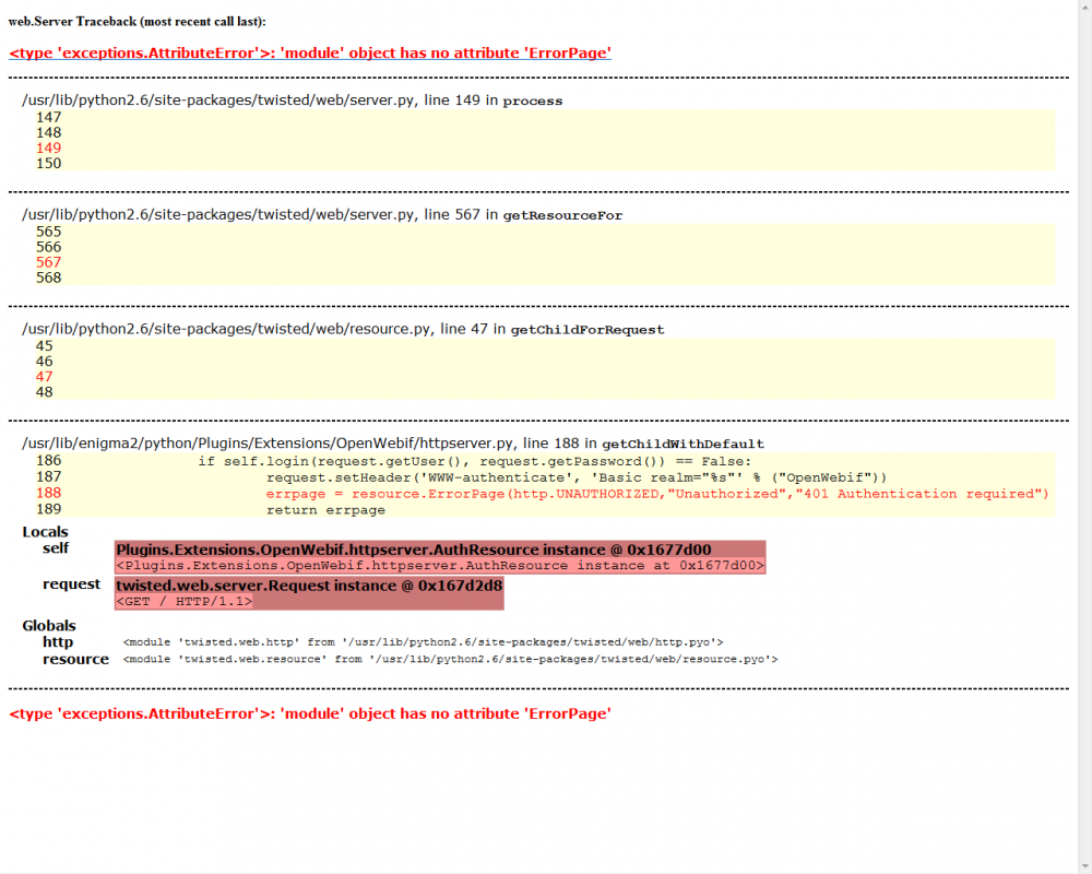

Hoi,
sinds van de week kan ik niet meer in mijn webinterface na een aantal automatische updates van Openpli. De box al een aantal keren herstart, echter het probleem blijft. Iemand een idee wat er mis is en hoe ik het weer draaiend krijg ?

Hmmm. Lijkt erop dat hij een aantal files (abusievelijk) heeft gewist..
Mogelijke oorzaak: recent een plugin verwijderd die deze dependencies gebruikt (FritzCall o.a.)
Flash corrupt geraakt (door mogelijk te weinig geheugen)
Opties:
1. Systemcheck uitvoeren om te zien of de boel corrupt is geraakt
2. Via pakketbeheer python libraries opnieuw laden
3. Opnieuw flashen als alles faalt.
Hoi Mimisiku,
bedankt voor je antwoord.
Ik kan nergens vinden waar ik een systemcheck kan uitvoeren en ook python libraries vinden onder pakketbeheer.
Ik merk ook dat het streamen erg traag/niet gaat.
mvgr,
djpetit
