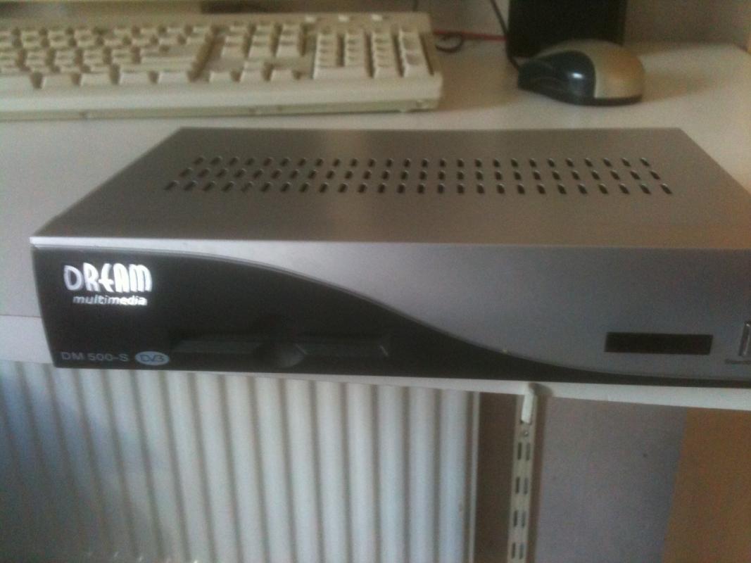

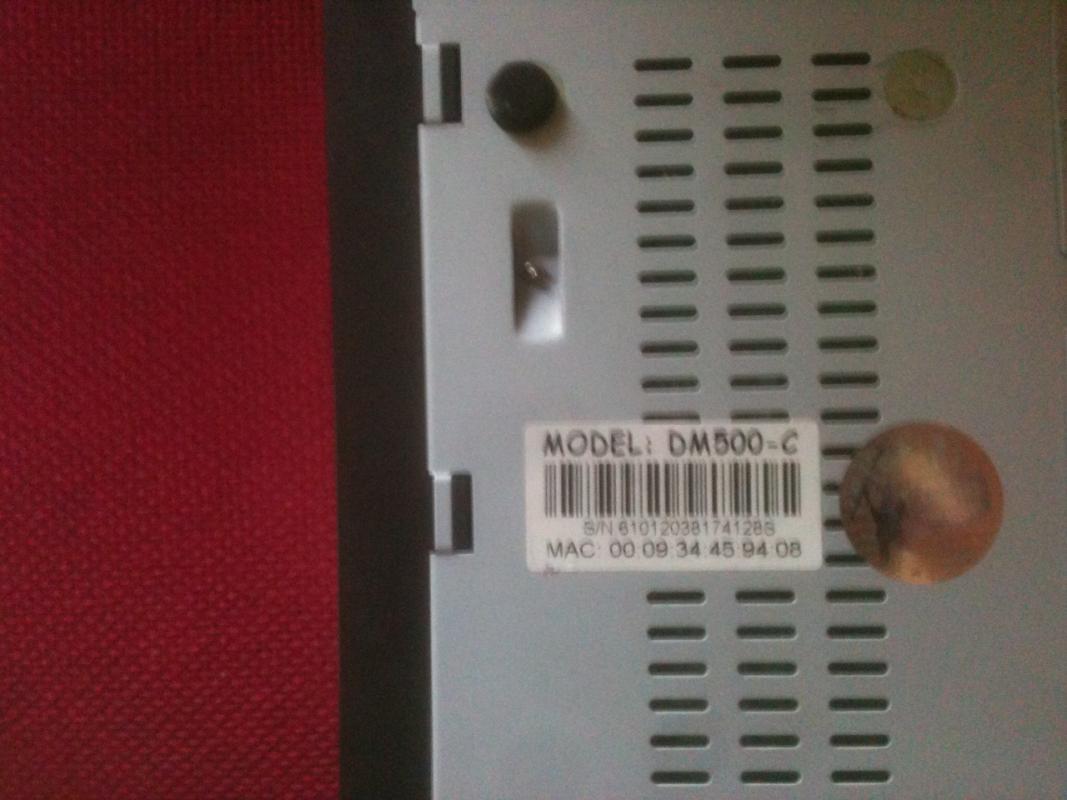

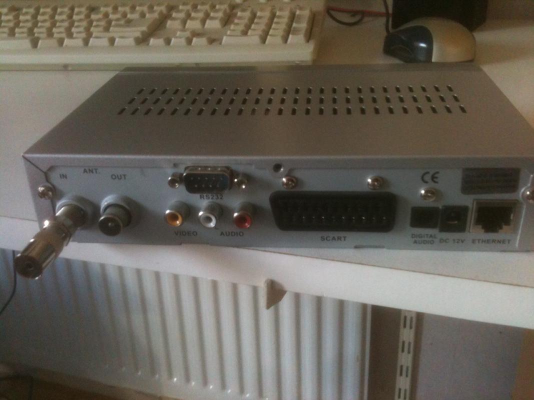

mth1974 Geplaatst: 30 oktober 2013 Auteur Geplaatst: 30 oktober 2013 Hallo, hierbij de foto's van mijn box. Hoop dat zo het een en ander duidelijk wordt over welke box ik heb? Heb met meerdere versies van dreamup de box proberen serieel te flashen maar bij geen enkele versie is het me gelukt.
Satelliet Geplaatst: 30 oktober 2013 Geplaatst: 30 oktober 2013 Wat mij verbaast is dat de stickers van het s/n en halogram over de afkoelingsgaten geplakt zijn. Dit heb ik nooit gezien, stickers waren steeds op een andere plaatst gekleefd bij originele toestellen. Dreambox DM920UHD - Echostar 120cm draaibaar - Tooway Internet
icesat Geplaatst: 30 oktober 2013 Geplaatst: 30 oktober 2013 (aangepast) en de behuizing van een DM500-S is gebruikt voor een Cable versie (DM500-C) originele DM500-C behuizing: Flashen met DreamUP tool gaat op dezelfde manier als bij een DM500+ wel andere image nemen http://www.dream-multimedia-tv.de/en/dm-500-information 30 oktober 2013 aangepast door icesat
