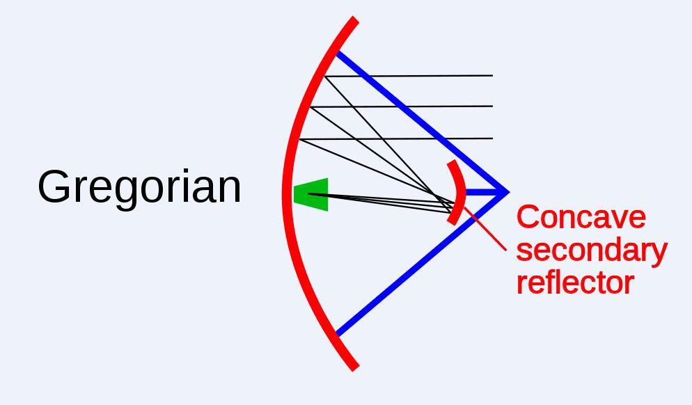

Sprietje Geplaatst: 18 november 2013 Geplaatst: 18 november 2013 Beste muppet Je weet waarschijnlijk wel dat het Gregorian-principe met een hulpreflector werkt, zie bijlage 1. De meest bekende is wel de Wavefrontier T55 en T90 maar dat zijn multifeed schotels. Daar kun jenormale lnb’s op plaatsen die gemaakt zijn voor een f/D-verhouding van 0,6. Anders wordt het als het een gewone Gregorian schotel is. Een voorbeeld hiervan is de Fibo-schotel.Bijlage 2 toont een Fibo 90cm-schotel. Hierbij heb je een lnb nodig met een feedhorn die een f/D-verhouding heeft die aanzienlijk groter is. Met andere woorden de kelk van de feedhorn is veel minder conisch. Zou je een lnb met zo’n feedhorn op een schotel gebruiken die een f/D-verhouding heeft van 0,6, dan gebruik je slechts een klein deel van het schoteloppervlak. Het gevolg zal zijn dat je veel te weinig signaal krijgt.
