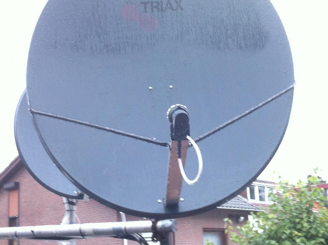

blackeyes Geplaatst: 6 januari 2014 Geplaatst: 6 januari 2014 (aangepast) ik zou eerst zonder lnb 's 2 schoren eropzetten want een 110 triax heeft een verdomd lange arm en met 4 lnb's en de kabels is het een heel gewicht geworden dus het ken dat ie wat gezakt is en niet exact meer naar de schotel gericht is ik heb er maar 1 lnb opzitten met een motor en heb me schoren eropgezet zo ken die door de wind (of eventueel later een multifeed niet meer doorzakken 6 januari 2014 aangepast door blackeyes vu duo//vuduo2//mutant hd51 4k // 65 inch lg4k 2 keer gibertini 100 // t90 // triax 88
Catalán Geplaatst: 6 januari 2014 Auteur Geplaatst: 6 januari 2014 (aangepast) Dat is mooi gedaan! Hoe heb je die schoren juist gemaakt en met welk materiaal? Eventueel maten van de schoren? Mvg 6 januari 2014 aangepast door Catalán DM8000 HD - PLi - Cccam 2.3.0 - 500 Gb HDD Tv Vlaanderen + Canal DigitaalSamsung Plasma PS-50Q92Triax 88 [13|19.2|23.5|28.2]
blackeyes Geplaatst: 6 januari 2014 Geplaatst: 6 januari 2014 (aangepast) 15 mm aluminium buis allebei de uiteinden tussen de bankschroef effe goed plat gemaakt en een gaatje geboort en dan iets gebogen dat ie goed op de arm past tis effe meten van de arm tot aan de schuine kant van de schotel ligt er helemaal aan hoe hoog je de schoor wil maken maar wil morgen wel effe opmeten hoe lang die van mij zijn tis nu te donker 6 januari 2014 aangepast door blackeyes vu duo//vuduo2//mutant hd51 4k // 65 inch lg4k 2 keer gibertini 100 // t90 // triax 88
Catalán Geplaatst: 6 januari 2014 Auteur Geplaatst: 6 januari 2014 Moest je dat kunnen doen dan ben ik je zeer dankbaar! Het is inderdaad een feit dat met een multifeed en 4 LNB's het een beetje te zwaar wordt voor de arm. Hopelijk brengt dit voor mij een verbetering teweeg. Alvast bedankt! DM8000 HD - PLi - Cccam 2.3.0 - 500 Gb HDD Tv Vlaanderen + Canal DigitaalSamsung Plasma PS-50Q92Triax 88 [13|19.2|23.5|28.2]
blackeyes Geplaatst: 7 januari 2014 Geplaatst: 7 januari 2014 (aangepast) ik heb ze opgemeten en zijn 84 cm lang aan weerszijden heb ik 3 cm platgemaakt en daar een gaatje in geboord je ken het beste de arm helemaal leeg maken en dan de schoren eropzetten daarna pas de houder met multifeed en de lnb's dan weet je zeker dat ie niet doorgezakt is en niet meer ken zakken buig je schoor bij die 3 cm platte kant een beetje en meet dan of ie goed op de arm gaat en buig dan de platte kant bij de schotel dat ie goed op de schuine rand zit (ik doe het tussen de bankschroef ) tis effe passen en meten zet het eerst de schoor op de arm en darna pas aan de schotel met een zelftapper let wel op dat je nog voor de klik uitsparing zit van je houder ander krijg je die niet meer eropgeschoven door die zelftapper 7 januari 2014 aangepast door blackeyes vu duo//vuduo2//mutant hd51 4k // 65 inch lg4k 2 keer gibertini 100 // t90 // triax 88
