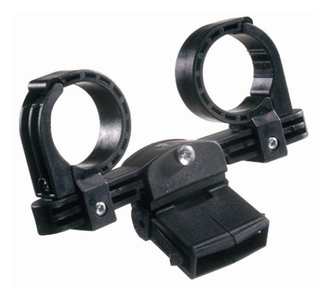

Sprietje Geplaatst: 6 januari 2014 Geplaatst: 6 januari 2014 (aangepast) Beste AnrdeasSE Welkom op dit forum. Een Triax 88 is te klein volgens de footprint van Astra SES. Dan heb je niet voldoende ontvangst voor de Astra 3B. Een Triax 110 kan wel maar eerst een belangrijke vraag. Wil je de schotel uit Nederland meenemen of wil je hem daar kopen. Daar kun je hoogstwaarschijnlijk geen Triax kopen. Nokia denk ik wel maar die heeft die grote maat niet. Daar schotels kopen van 1 meter breed is een dure aangelegenheid en meestal lange besteltijd. Op een Triax 110 kun je twee losse lnb’s plaatsen. Ik zou gaan voor twee stuks Inverto Black Premium Quad. Die bevestig je op een Triax TD20 flexiblock. De koppen van de lnb’s moeten tegen elkaar staan. Als diseqc-switch zou ik drie stuks Spaun 212 wsg nemen. Gelukkig komt de schotel 8 graden voorover te staan. Dan blijft er niet zo makkelijk sneeuw op liggen. Op bijna alle ontvangers kun je meerdere satellieten ontvangen. Dat hoeft dus niet persé een VU+Ultimo te zijn. 6 januari 2014 aangepast door Sprietje

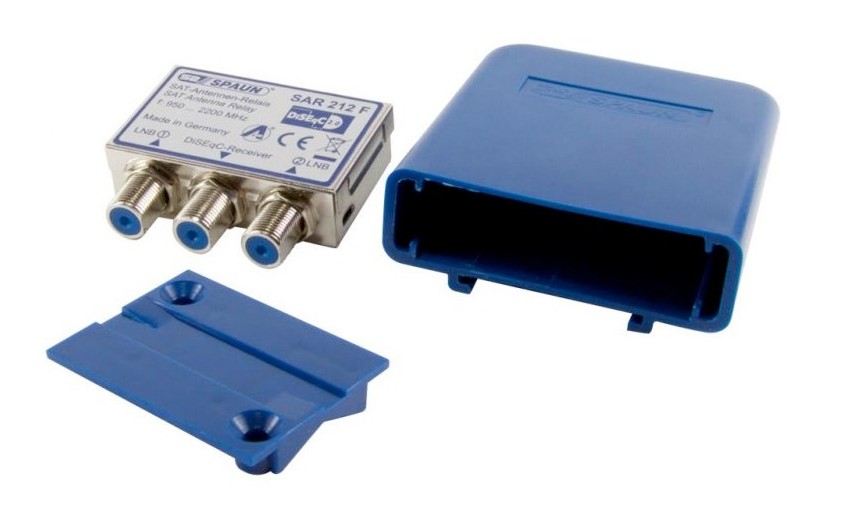

Gast Mimisiku Geplaatst: 6 januari 2014 Geplaatst: 6 januari 2014 Die switches zijn nodig om de LNB te kiezen. Dit omdat er geen duoLNB's zijn voor jouw noodzakelijke schotelmaat (de duoLNB's hebben een ingebouwde switch). Zorg er ook voor dat je deugdelijke RF-connectoren gebruikt en niet die schroefbare! Gebruik liefst speciale buitenconnectoren (deze zijn waterdicht). Gebruik die zelf ook en al 9 jaar nog steeds prima. Voor de slaapkamer kun je volstaan met simpele (lees goedkope) ontvangers. Mag hier geen reclame maken, maar voor 150 euro koop je een leuke Koreaan die qua beeld en mogelijkheden niet onderdoet voor een VU of Dreambox. Koop liefst geen Chinese bak, die willen nogal eens problemen geven met betrekking tot duurzaamheid en kwaliteit.

Gast Mimisiku Geplaatst: 6 januari 2014 Geplaatst: 6 januari 2014 Sverige LNB och Spaun212.pdfBeste Andreas, dit is de bedoeling van de LNB en switches Met vriendelijke groet, Eugen
AndreasSE Geplaatst: 6 januari 2014 Auteur Geplaatst: 6 januari 2014 (aangepast) En de Trix 110 is onderweg. Edit: Ga meteen weer ***geen-reclame*** op die LNB's (+weerkkapje) en die switches bestellen. heel fijn forum dit. Snap heel veel van netwerken en de beveiliging ervan maar dit is toch andere koek... Wilde al gaan reageren hoe het dan precies aangesloten moet worden totdat die pdf net geplaatst wordt. Nu is het duidelijk! Hoe het werkt: van de LNB's gaan kabels naar elke ontvanger via de switches. Maar je hebt maar 1 kaartje nodig omdat de andere via die cam software het kunnen decoderen. Leuk dit! Groet, Andreas 6 januari 2014 aangepast door AndreasSE

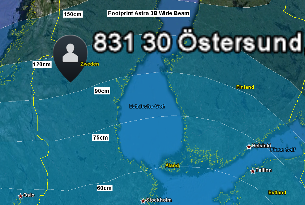

Sprietje Geplaatst: 6 januari 2014 Geplaatst: 6 januari 2014 (aangepast) Beste AndreasSE Hierbij laat ik je nog even de footprint zien van de Astra 23,5 in Zweden. De lijnen op de kaart geven aan tot hoe ver je met een bepaalde schotelmaat de satelliet goed kunt ontvangen. De maten geven de breedte van de schotel aan, niet de hoogte. Zoals je ziet heb je in Östersund een schotel nodig van 100cm breed (je zit iets verder van de lijn van 90cm), precies de maat van de Triax 110 dus. Met die sneeuw die je daar kunt verwachten moet je ook niet te krap gaan zitten met je schotelmaat. Zeker met die Inverto’s er op zul je daar een prima ontvangst hebben. En als het even kan de schotel liefst niet op het dak zetten maar op een plaats dat je de sneeuw er makkelijk af kunt poetsen. Ik hoop dat je de adressen een beetje kunt vinden voor satellietbenodigdheden want een Triax 110 koop je in Nederland al voor €44,99 6 januari 2014 aangepast door Sprietje

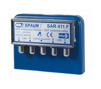

Sprietje Geplaatst: 6 januari 2014 Geplaatst: 6 januari 2014 Beste AndteasSE Als het de bedoeling is om die andere schotel die op de Thor staat gericht ook aan te sluiten, dan moet je een 4/1 diseqc-switch nemen i.p.v. een 2/1. Het wordt dan Spaun SAR 411 WSG. Als je snel bent, kun je de bestelling nog wel veranderen.
Sprietje Geplaatst: 6 januari 2014 Geplaatst: 6 januari 2014 De Inverto Black Premium Quad zie ik in Nederland te koop staan bij een grote onderdelenzaak voor €19,99 zonder verzendkosten bij 2 stuks. De Spaun SAR 411 WSG zie ik staan voor €39,- WSG staat voor Wetter Schutz Gehäuse en is dus de SAR 411 F inclusief een weerbestendige behuizing.
