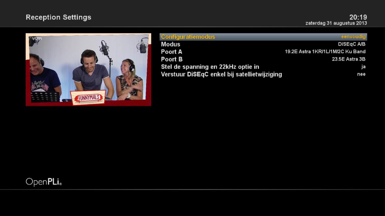

in tunerconfiguratie deze instellingen gebruiken; ;)
oppassen dat je bij de 19.2 de KU band selecteerd en niet de KA band.

Ik heb nu ingesteld zoals aangeven.
Signaal van Astra 1 is 93% en van Astra is nog steeds 0%.
Maare met alleen Astra 1 vind ik nog steeds geen zenders.
Als Astra 1 signaal heeft dan moet Astra 3 ook signaal hebben toch?
neen, zo simpel is het niet. ;)
je moet de lnb zo uitrichten dat je op allebei signaal hebt.

Stel in Astra 3 in als poort A en Astra 1 als poort B.
Heb ik 95% signaal op Astra 3 en 0% op Astra 1.
Heb ik nu schotel goed uitgericht?
Want ik ben nu in de war......hahahaha
Kies ik nu voor tuner mode: tunerburst A en B.
Port A astra 3
Port B Astra 1
Heb ik op beide sattellieten 95% signaal.
