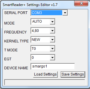

Ik heb zelf met de smargo readers de MHz op 480 en Card MHz op 369 in oscam staan, en zit gemiddeld rond de 300 ms, autospeed heb ik uitgeschakeld in de nieuwere versie oscam
Zie foto zoals ik mijn smargo's ingesteld heb met de 1.7 softwarepost-50560-0-88200300-1392360943_thumb.png
