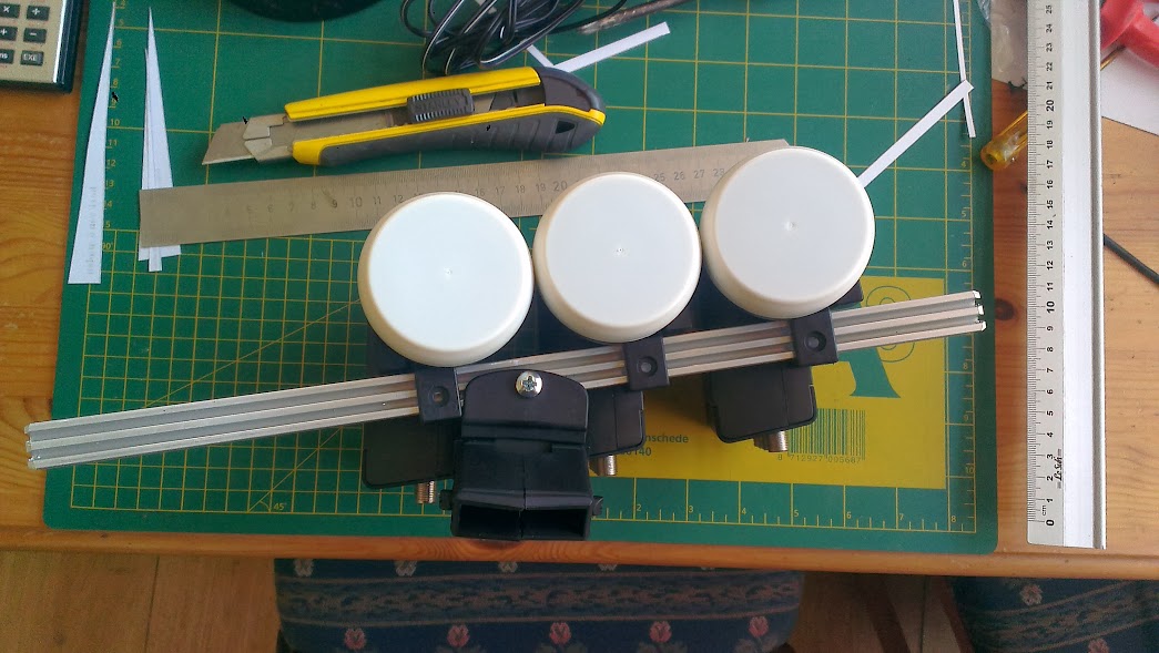

dobje Geplaatst: 12 maart 2014 Auteur Geplaatst: 12 maart 2014 Super bedankt ! Dan kom ik hier ongeveer op uit. ET-4000 , Triax 88 multifeed work in progress
blackeyes Geplaatst: 12 maart 2014 Geplaatst: 12 maart 2014 (aangepast) nou zet je waar ik de rode punt op de lnbhouder heb gezet een parkertje in dan ken die nooit meer doorzakken door eventueel een kraai of anders (storm regen) en wat er op gaat zitten 12 maart 2014 aangepast door blackeyes vu duo//vuduo2//mutant hd51 4k // 65 inch lg4k 2 keer gibertini 100 // t90 // triax 88
Sprietje Geplaatst: 12 maart 2014 Geplaatst: 12 maart 2014 (aangepast) Inderdaad blackeyes even goed borgen. Je schrijft: een kraai of anders wat er op gaat zitten. Soms gaat er zelfs een kat op zitten en dan is het maar goed dat ook nog de lnb-arm geschoord zoals in de bijlage. 12 maart 2014 aangepast door Sprietje
blackeyes Geplaatst: 12 maart 2014 Geplaatst: 12 maart 2014 schitterende foto sprietje vu duo//vuduo2//mutant hd51 4k // 65 inch lg4k 2 keer gibertini 100 // t90 // triax 88
dobje Geplaatst: 12 maart 2014 Auteur Geplaatst: 12 maart 2014 (aangepast) Mooie foto zeg hoe krijgen ze het voor elkaar :-) Aan de achterkant zit al een borg schroef maar één meer kan geen kwaad goed plan !. Ik ga ook nog even 2 schoren maken voor de lnb arm toch wel een gewicht wat daar aan hangt. Dan nog even tijd om 10~15 jaar oude coax te vervangen voordat we de nieuwe installatie gaan plaatsen. 12 maart 2014 aangepast door dobje ET-4000 , Triax 88 multifeed work in progress
blackeyes Geplaatst: 12 maart 2014 Geplaatst: 12 maart 2014 succes ermee en ik weet zeker dat je nergens spijt van kijgt vu duo//vuduo2//mutant hd51 4k // 65 inch lg4k 2 keer gibertini 100 // t90 // triax 88
Sprietje Geplaatst: 12 maart 2014 Geplaatst: 12 maart 2014 Trek je wel eerst even de rail met houder van de arm af voordat je de arm gaat schoren. Dan weet je zeker dat de arm al niet door is gaan hangen.
dobje Geplaatst: 12 maart 2014 Auteur Geplaatst: 12 maart 2014 Hij zit er nog niet op ET-4000 , Triax 88 multifeed work in progress
