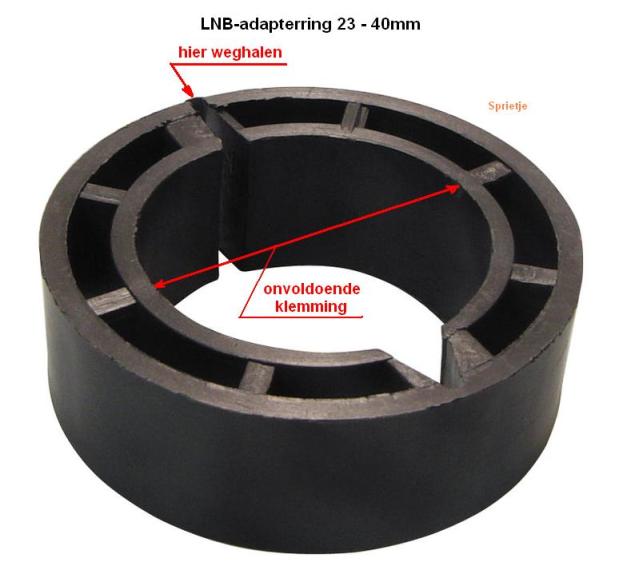

Sprietje Geplaatst: 24 februari 2014 Geplaatst: 24 februari 2014 Als hij niet erg vast zit, dan is de kans groot dat de verloopring met de twee helften tegen elkaar zit. Je moet dan een beetje wegvijlen op de plaats waar de twee helften elkaar raken, zie bijlage.Ook moet het deel waar de twee helften bijna tegen elkaar zitten bij een Triax recht omlaag gemonteerd zitten.
tepelstreeltje Geplaatst: 25 februari 2014 Auteur Geplaatst: 25 februari 2014 Bedankt sprietje. Zelf dacht ik om wat tape om de lnb-hals te draaien. Jouw advies lijkt mij veel beter.
