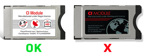

Sprietje Geplaatst: 2 maart 2014 Geplaatst: 2 maart 2014 Welke CI-module gebruik je? Ik neem aan die van CanalDigitaal. Is dat die met de wereldbol of de witte?
paul3506 Geplaatst: 2 maart 2014 Auteur Geplaatst: 2 maart 2014 Hallo, Ik heb de zwarte met het bolletje ( rechter )
Sprietje Geplaatst: 2 maart 2014 Geplaatst: 2 maart 2014 (aangepast) Voor een probleemloze satellietontvangst van de zenders van CanalDigitaal, heeft CanalDigitaal een flink aantal TV-toestellen gecertificeerd die goed samenwerken met hun module en ook beschikken over de CanalDigitaal fastscanlijst, zie hier de lijst:http://www.canaldigitaal.nl/uploadedfiles/content/overlay/gecertificeerde-televisies.pdfJou TV staat daar niet bij en het is dan ook maar zeer de vraag of je probleem opgelost kan worden. Wel is bekend, dat de witte CI-module een stuk minder problemen geeft dan de module met wereldbol. Je zou eens moeten vragen bij een goede dealer of je de witte module eens uit mag proberen maar het was misschien verstandiger geweest om op voorhand rekening te houden met de goedgekeurde TV's van CanalDigitaal. 2 maart 2014 aangepast door Sprietje
paul3506 Geplaatst: 2 maart 2014 Auteur Geplaatst: 2 maart 2014 Hallo Sprietje, Bedankt voor dit antwoord. Onder tussen al even gegoogled. En kwam dergelijk antwoord ook tegen. De keuze van de deze was dat deze klein is 24 inch een dvd drive had en een dvbs tuner. Wat mij eigenlijk altijd vreemd leek dat veel op internet genoemd werd dat een niet gecertificeerde tv niet werkt. Maar toch werkt het wel, echter enkele zenders in HD hebben dit euvel met het wegvallen van het geluid. Ook ben ik er achter gekomen dat bij een zender die dit heeft, als men dan een menu door het beeld oproep dat het geluid gewoon geod functioneert. Wellicht lost de andere module e.a. op. Ik ga morgen op jacht. Bedankt zover. Ik laat van mij horen Paul
Sprietje Geplaatst: 2 maart 2014 Geplaatst: 2 maart 2014 Het is te stellig om te zeggen dat een niet goedgekeurde TV niet zou werken met een CanalDigitaal module maar de kans dat er problemen zijn is wel degelijk aanwezig. Maar best een reële kans dat de witte module wel werkt.Waarschijnlijk dat je hem bij de dealer gewoon moet kopen maar met een geldterug garantie als hij niet werkt.
Sprietje Geplaatst: 2 maart 2014 Geplaatst: 2 maart 2014 Heb je die verouderde module met wereldbol pas gekocht? Dat ik ook niet leuk van die zaak dat ze je niet de nieuwe hebben meegegeven of had je die nog liggen?
paul3506 Geplaatst: 2 maart 2014 Auteur Geplaatst: 2 maart 2014 Nee hoor. De module had ik al, voordat deze nieuwe versie er was.
