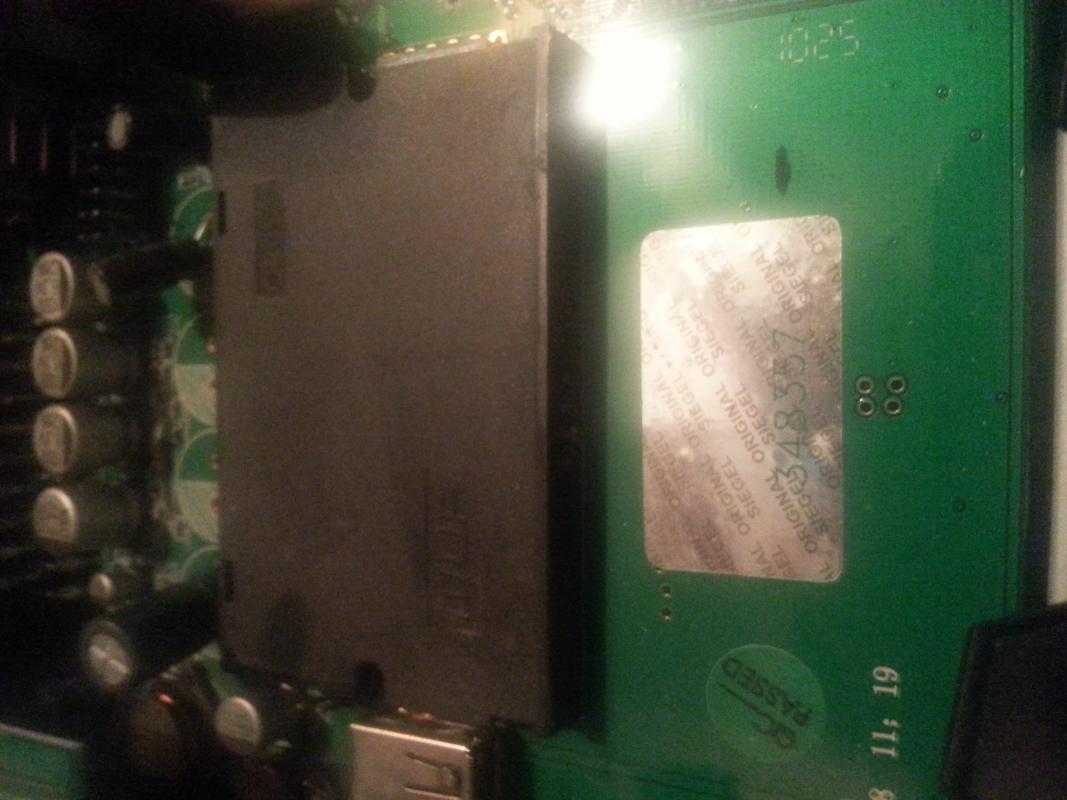

Ik heb dit nog nooit gezien zie foto's is dit nu een echte dreaambox 800 hd of niet.

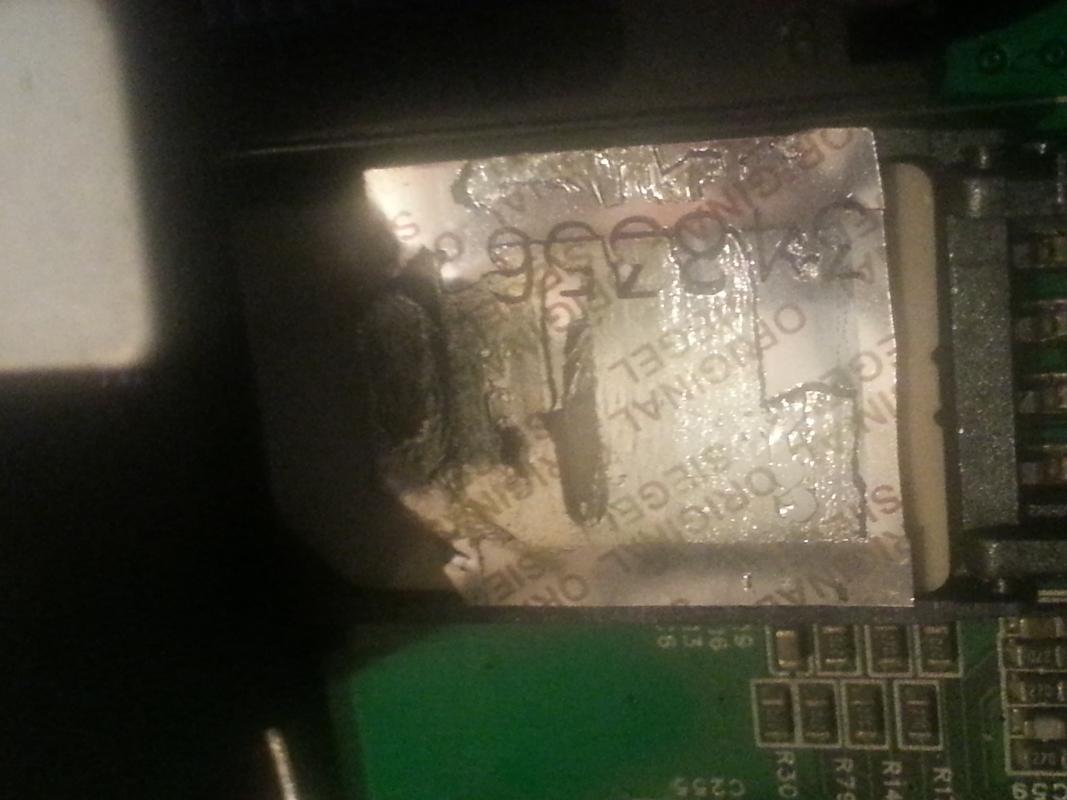

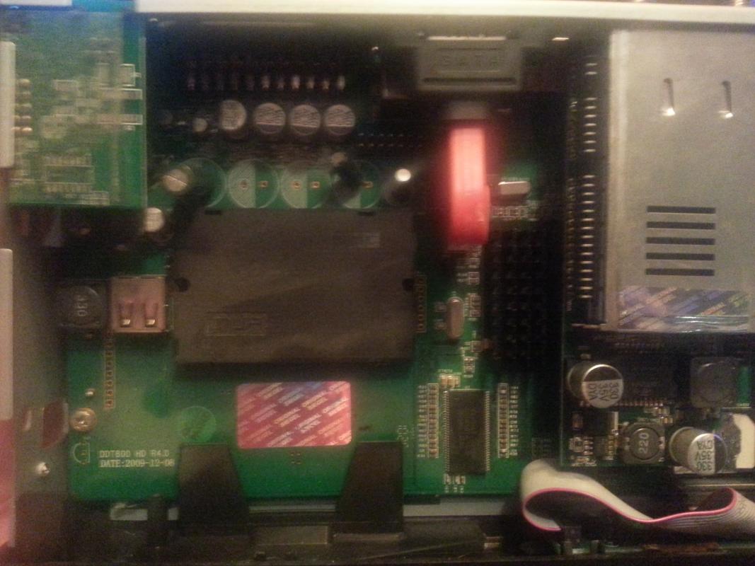

Nog een foto de eerste was het plakkertje op de sim deze zit op het moederbord van de dreambox 800

Dm 800 zegel

Dit is gewoon een clone! Kijk maar eens naar het gebrek van componenten op het modemprintje. Klassiek geval van een clone. Start de box eens op vanuit spanningsloze toestand en kijk goed wat er op de OLED display verschijnt... Beter nog, maak er een klein filmpje van.

En als laatste ook nog 1 op de tuner.

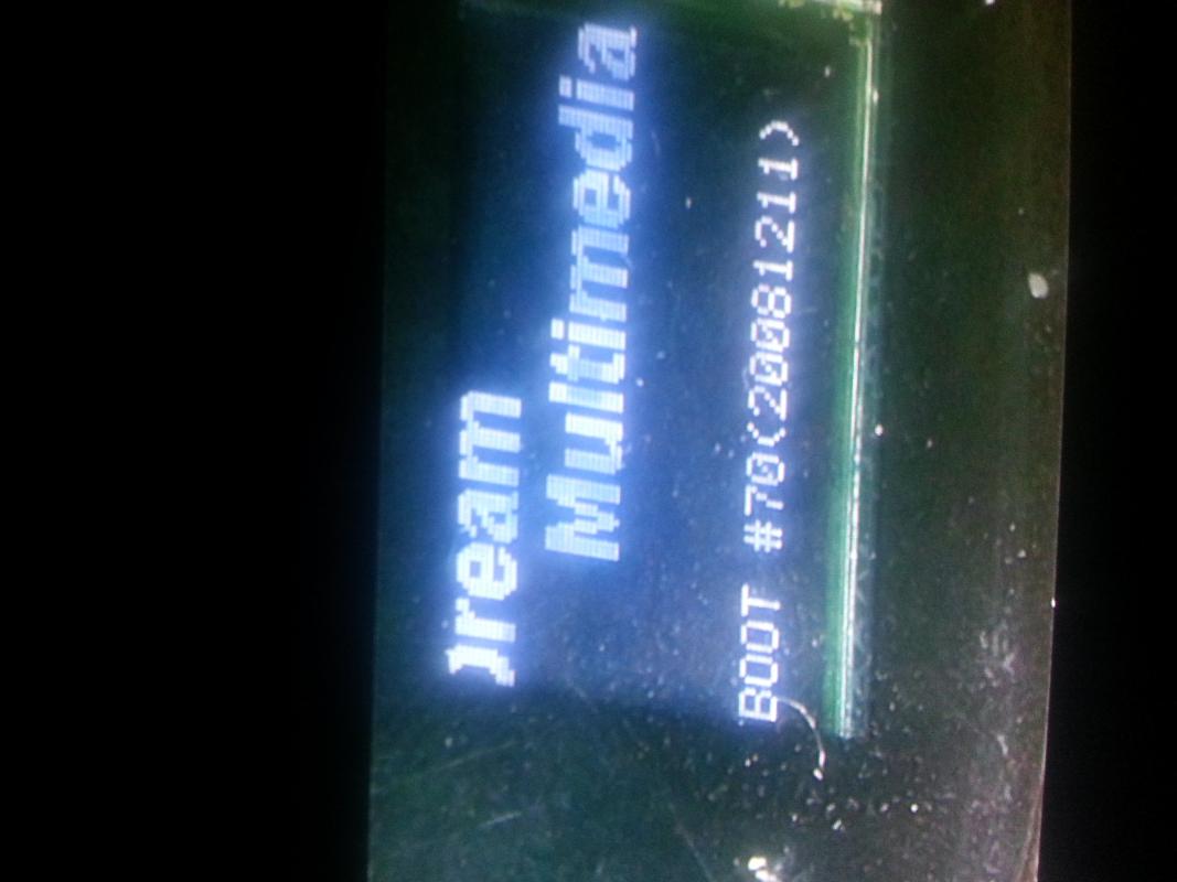

Tijdens de opstart geef die niets aan welke sim er in zit en op de sim zelf staat ook niets is een witte sim geen opschrift.

Opstart display.

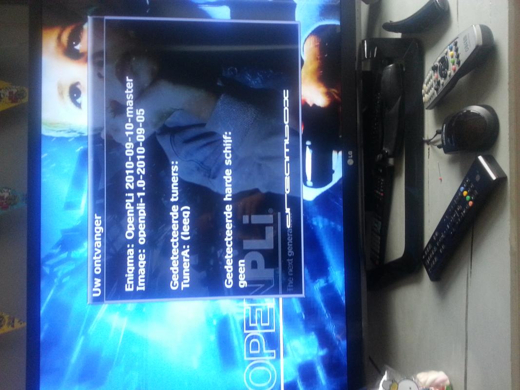

Je hebt een aantal issues met deze box. Het is een clone. Er zit nu een oude OpenPli op. Volgens de info ziet de box nu geen ingebouwde tuner! Voor een échte OpenPli is bootloader 84 noodzakelijk.. Krijg je uberhaubt wel zenders ingescand met deze box?

Kun je achterhalen welke firmware er 'origineel' op heeft gedraaid? Zo kun je hem in elk geval werkend maken. Heb je de originele verpakking nog?

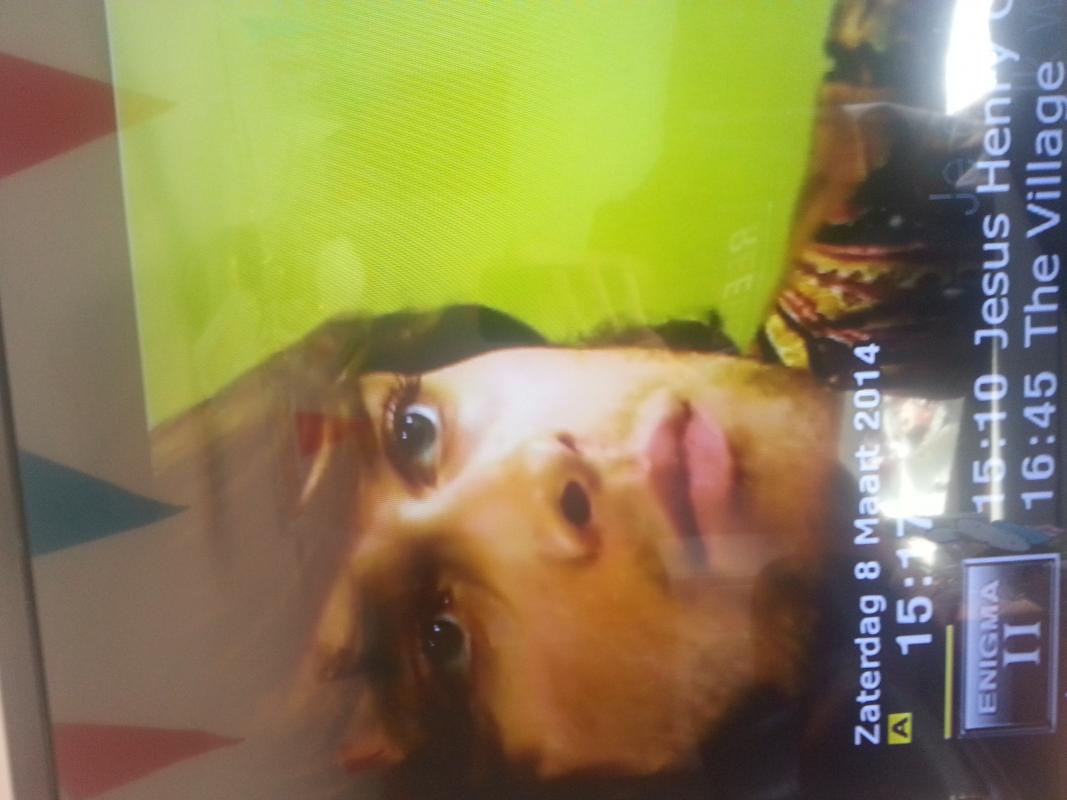

Ja dit is een oude foto toen zat er nog geen tuner in heb gewoon beeld.
Maar met de cccam 2.2.1 ziet die het canaldigitaal kaartje niet.
Ik wil er dus liever gewoon enigma2 in maar omdat ik er nu achter ben dat het een clone is en niet weet welke sim zoek ik een oplossing om eerst te kijken wat die doet met cccam 2.3.0 maar ik heb geen idee hoe dit gaat bij pli geen ervaring mee en waar ik de juiste cccam 2.3.0 kan vinden voor pli.

Zo kreeg ik hem dus neem aan dat deze er in zat maar ik snap iets niet want tijdens schakelen geeft die wel enigma2 volgens mij snap ik het niet is het nu pli zie eerdere foto of enigma2 is allemaal wel heel lang geleden voor mij..

Ik zou eerder denken dat het gewoon een oude box is.
Die clone van de a8p sim bestaat toch niet zolang.
Bij de oude clone sims kwam er altijd iets van sim in beeld tijdens opstarten, dat heb jij dus niet.
