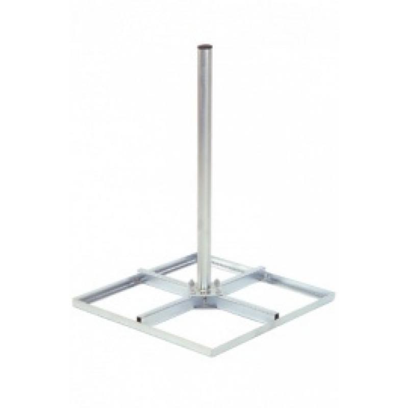

Tuneboy Geplaatst: 23 maart 2014 Auteur Geplaatst: 23 maart 2014 Ok zal ik doen. Ik heb ook gelezen dat de mast 60mm moet zijn om de T90 te kunnen monteren. Mijn BigBisat staat nu op een tegelvoet maar die heeft een mast van 48mm geloof ik. Dit is ongeveer het model (zie bijhorend foto). Ben ik nu verplicht om die bijhorende mount voor de T90 erbij te nemen of kan ik van mijn huidige tegelvoet nog iets maken/gebruiken.
blackeyes Geplaatst: 23 maart 2014 Geplaatst: 23 maart 2014 (aangepast) ik zou een stuk pijp halen van 60 mm en die met 2 klemmen op de bestaande pijp van die voet vastzetten zet die voet wel goed vast met heel wat gewicht want de t90 vangt heel wat wind hij hoeft niet exact waterpas te staan want een t90 ken je zelf overal zo stellen dat een paar cm echt niks uitmaakt beste is wel proberen die voet goed pas te zetten dan heb je minder werk met afstellen 23 maart 2014 aangepast door blackeyes vu duo//vuduo2//mutant hd51 4k // 65 inch lg4k 2 keer gibertini 100 // t90 // triax 88

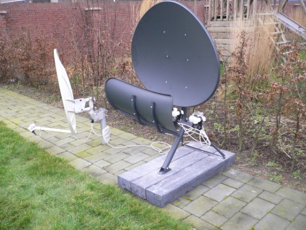

DM7020HD Geplaatst: 25 maart 2014 Geplaatst: 25 maart 2014 Je kunt de muurbeugel die erbij zit ook op deze manier gebruiken... zie foto
Tuneboy Geplaatst: 28 maart 2014 Auteur Geplaatst: 28 maart 2014 Hallo, Ben bezig om mijn huidige voet om te bouwen voor de T90 maar hier in mijn omstreken kan ik nergens een buis vinden van 60mm die als mast kan diennen. Ik heb wel een buis van 75mm. Zou dit ook kunnen passen of mag/moet die maar 60mm zijn. Iemand met een T90 die dit kan bevestigen?
blackeyes Geplaatst: 28 maart 2014 Geplaatst: 28 maart 2014 (aangepast) een 60 mm past het beste en precies een 75 mm is veeel te groot die krijg je niet in de buis die op de t90 zit een goeie bouwmarkt verkoopt die 60 mm per meter 28 maart 2014 aangepast door blackeyes vu duo//vuduo2//mutant hd51 4k // 65 inch lg4k 2 keer gibertini 100 // t90 // triax 88
Sprietje Geplaatst: 28 maart 2014 Geplaatst: 28 maart 2014 Anders even zoeken op Google: stalen buis 60 mmDie kun je ook op maat laten zagen.
Tuneboy Geplaatst: 28 maart 2014 Auteur Geplaatst: 28 maart 2014 een 60 mm past het beste en precies een 75 mm is veeel te groot die krijg je niet in de buis die op de t90 zit een goeie bouwmarkt verkoopt die 60 mm per meter Ja een goeie bouwmarkt in nederland mischien maar hier in belgie heb ik er al 3 gedaan en nergens hebben ze die. Allemaal zeggen ze dat dit niet echt een courante maat is. Ik kan die natuurlijk bestellen via internet zover was ik ook al maar dacht dat die maat veel voorkwam en dat ik gemakkelijk aan een restje buis kon geraken maar niet dus.
