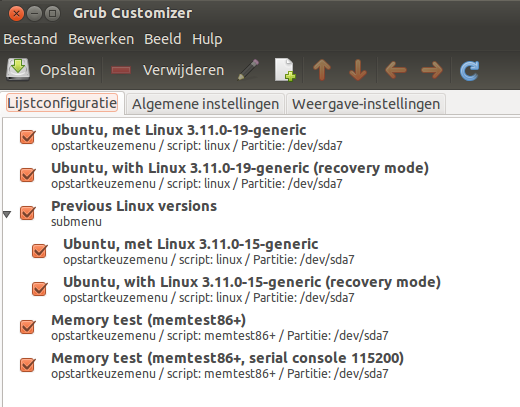

Zie eerste installatie (Mageia) niet meer na Ubuntu.
Ik had Mageia geinstalleerd en daarnaast later Ubuntu.
De eerste keren krijg ik een menu met beide OS-ssen
maar nu alleen nog maar Ubuntu.
Ik heb de Grub Customizer geinstalleerd en zie hier het
resultaat.
Hoe krijg ik Mageia weer te zien?
Open de terminal eens binnen Ubuntu en geeft het volgende commando:
sudo update-grub
Hiermee gaat grub een nieuw configfile schrijven met alle recente updates van besturingssystemen.
Doe dan een herstart om te kijken of je entries terug zijn.
De customizer die je laat zien ... geeft voor nu niet veel hoop, maar is een resultaat van wat in het grub.cfg file staat.
Eerst dus even dit cfg file updaten en dan nog een keer kijken.
