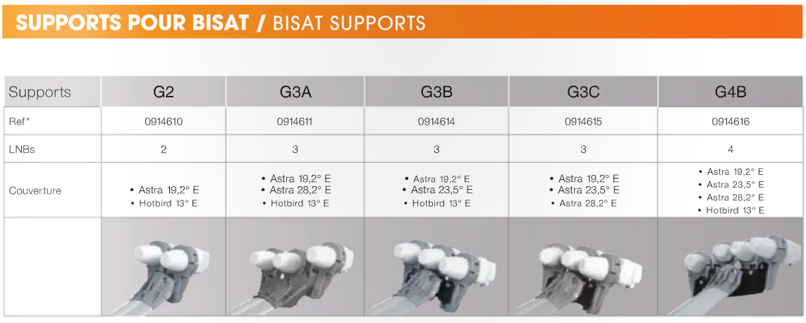

Sprietje Geplaatst: 18 juli 2014 Geplaatst: 18 juli 2014 Heb je de G3C-lnb houder er op zitten?Ik neem aan dat de lnb's die er nu op zitten ALPS-lnb's zijn. Die voor de Astra 28,2 ook gewoon een ALPS-quattro nemen.
Brinx84 Geplaatst: 18 juli 2014 Auteur Geplaatst: 18 juli 2014 Ik heb inderdaad nu de quatro alps erop zitten. Ik heb ze in de standaard houder zitten. Moet ik er nog een andere houder bij hebben?

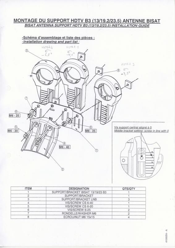

Sprietje Geplaatst: 18 juli 2014 Geplaatst: 18 juli 2014 Tja, wat is de standaard houder. Dat zou de G3C kunnen zijn maar ook de G3B.Als het goed is staat dat op de zwarte plaat. B3 of C3.Heb je er geen montage instructie bijgekregen zoals bijv. deze voor de B3:
Brinx84 Geplaatst: 18 juli 2014 Auteur Geplaatst: 18 juli 2014 Jawel die heb ik gekregen, maar ik ben verhuisd in de tussentijd...dus is maar de vraag waar die is gebleven.haha. Iig bedankt voor alle info zover. Hoe zit het met de schuinte van de wok e.d? Moet ik die ook nog aanpassen?
Sprietje Geplaatst: 18 juli 2014 Geplaatst: 18 juli 2014 Stel nu dat je de G3C-houder hebt, dan is het de bedoeling om eerst de middelste lnb op de juiste hoogte in te stellen.Die moet op de nul-positie staan, dus de bout moet op de hoogte van de nul-streep staan, zie de bijlage 1.Dan moeten de andere lnb's op de juiste hoogte afgesteld worden. Dit gebeurt door de lnb's op een schuine lijn onder een bepaalde hoek af te stellen, zie hoek X in bijlage 2.Hoe groot die hoek moet zijn, kan ik wel voorje uitrekenen maar dan moet ik wel weten in welke plaats of regio de schotel staat.Heb je de lnb's op de juiste schuinte staan, moet de skew nog ingesteld worden.Als laatste moet je de schotel heel precies op de Astra 23,5 uitrichten.
