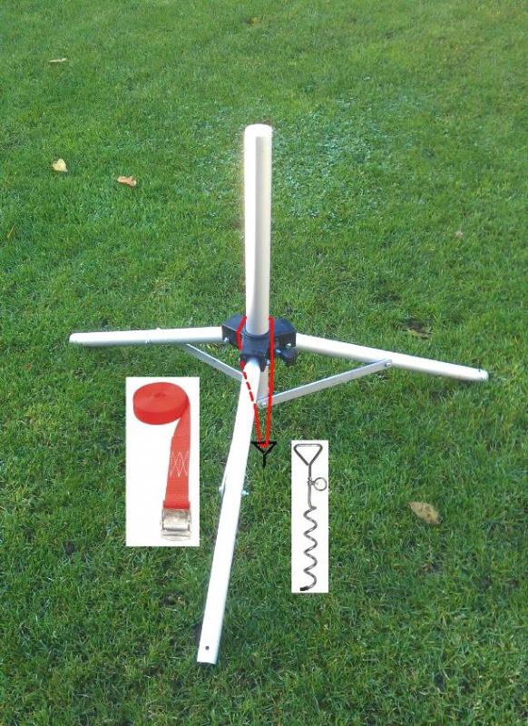

sattv4iedereen Geplaatst: 26 mei 2014 Geplaatst: 26 mei 2014 Hoe kan dit het beste afstellen, dat de lnb in deze hoek komt te staan.de schotel ga ik op een campingstatief zetten op het gras aldaar. Ik weet niet welke statief je bedoeld,maar ik heb er nog gezien als een driepekkel (maar ik weet niet of jullie dit woord begrijpen?). Dan zou ik onder de 3 poten een tegel of hier zeggen ze ook een dal onder leggen om een groter draagvlak te hebben.want anders kan een poot of meerdere in het gras zakken en u ontvangst negatief beïnvloeden. Ontvangst van de astra 3 satelliet met een selfsat h50D via de vu zero 4K.cd multiroom pakket met mz 102 en een vu uno 4k dvb-c fbc tuner met ci+ tv met een kaartje( telenet ). Gigablue bijgekomen voor sat en kabel.Informatie die ik geef, gaat over de Belgische situatie, tenzij anders vermeld|
Sprietje Geplaatst: 26 mei 2014 Geplaatst: 26 mei 2014 En zeker het statief aan de grond vastzetten zodat die ook niet om kan waaien zoals bijv. in de bijlage.
