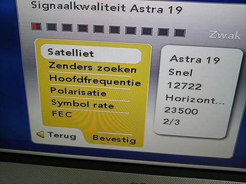

Bart1234 Geplaatst: 25 juni 2014 Geplaatst: 25 juni 2014 Hallo Allemaal meer dan een half jaar geleden heeft men mij hier geweldig goed geholpen met de installatie van Tv Vlaanderen in Spanje (y) tot een week geleden werkte alles perfect , en dan plots geen beeld meer op één canvas Be vijf vier etc , contact opgenomen met tv vlaanderen , ik moest terug naar fabrieksinstellingen gaan en als dan daar de instellingen nog niet veranderd waren van de nieuwe astra 19 moest ik deze manueel inzetten , heb ik gedaan , nu heb ik geen signaal meer op de astra 19 ????? moet ik met de nieuwe instellingen terug mijn schotel uitlijnen of finetunen , of is men duokop stuk of is er iets anders aan de hand .. ? alvast bedankt voor jullie hulp !! Ps : zie wel veel gelijkaardige problemen op dit forum de afgelopen weken ... tv vlaanderen hallo denk toch dat er ergens iets scheelt hoor !
Sprietje Geplaatst: 25 juni 2014 Geplaatst: 25 juni 2014 Beste Bart1234Ik zie daar staan Astra 19,2, snelzoeken, Hoofdfrequentie. Hoofdfrequentie wil zeggen dat dat de frequentie is waar de fastscanlijst op staat. Voor CanalDigitaal is dat transponder 12515H, 22.000, 5/6, dezelfde transponder waar ook de zender BVN op zit. Ik weet niet of dat voor TV Vlaanderen dezelfde frequentie is maar ik denk het haast wel. Misschien kan een Vlaming dit bevestigen.
Bart1234 Geplaatst: 25 juni 2014 Auteur Geplaatst: 25 juni 2014 hey Sprietje dankzij jouw begeleiding met de installatie een 9 maand geleden , nooit geen probs meer gehad ! dit had ik van tv vlaanderen doorgekregen dus dacht ... Op 3 juni verandert de FEC en de Symbolrate van de transponder 1,119. De zenders Eén, Canvas, vtm, 2BE, VIER, VIJF, Dorcel, Hustler, Eurosport 2, La Une HD, La Deux, La Trois, RTL-TVI HD, Club RTL en Plug RTLkrijgen hierdoor een betere ontvangstkwaliteit. Als u een TV VLAANDEREN ontvanger gebruikt, krijgt u een automatische update van de zenderlijst aangeboden op 3 juni. Is dit niet het geval, herlaad dan manueel uw zenderlijst. Raadpleeg hiervoor de handleiding van uw ontvanger. Wenst u de gegevens manueel in te laden? Gebruik dan de onderstaande gegevens: Astra 1N (19.2°E) TP119 DVB-S2 8PSK 12722 MHz Horizontal 23500 MS FEC 2/3 daarom dacht ik dat ik deze moest veranderen .... gr Bart
Gast Mimisiku Geplaatst: 25 juni 2014 Geplaatst: 25 juni 2014 Kijk ook even of hij daadwerkelijk op 8PSK staat..
Johan45 Geplaatst: 25 juni 2014 Geplaatst: 25 juni 2014 Het is een simpele M7 decoder en aan de afbeelding in bericht 1# te zien een M7 sat801 Dus nu komt de vraag hoe en waar je kan zien of de zender daadwerkelijk op 8PSK staat. Dat is dus niet te zien met een M7 decoder. Het simpelste is de decoder naar fabrieks instellen terug te zetten en daarna een nieuwe snelscanlijst te downloaden. Dan staan alle instellingen weer zoals ze moeten staan. Naar mijn mening moet het probleem voortkomen uit deze instellingen. Vult u rustig aan !!!
katwezel Geplaatst: 25 juni 2014 Geplaatst: 25 juni 2014 En als je in de instelling staat zoals op de foto kan het zijn dat je een minuutje moet wachten alvorens de decoder signaal ziet ' dan pas kan het scannen gestart worden ( M7 bakjes zijn traag in het vinden van signaal ) M7 Sat 801-Technomate 5600 ci-usb - Pace dsr8141/22 - Smartwi=rip - 1x disc triax 88 thuis - 1x disc hirsman 64 camping - duo lnb's astra1-3 + nog een hoop antiek Lokatie's hoevenen & blier (belgië)
Bart1234 Geplaatst: 25 juni 2014 Auteur Geplaatst: 25 juni 2014 Hallo Allemaal , neen is een M7 DSR8141 door de gegevens van Sprietje in te brengen heb ik nu terug een ontvangst maar niet optimaal ... Thanks Bart
Bart1234 Geplaatst: 25 juni 2014 Auteur Geplaatst: 25 juni 2014 Hallo Had ik niet gezien 8PSK , wat is dat ? en waar vind ik dat ? thanks Bart
Bart1234 Geplaatst: 25 juni 2014 Auteur Geplaatst: 25 juni 2014 Hallo ja had ik gezien maar de melding was dat het dan om de kleinste M7 801 zou gaan maar het is de M7 DRS8141 maar dit is dan eigenlijk hetzelfde als de M7 801 , als ik het goed begrijp Thanks Bart
Sprietje Geplaatst: 25 juni 2014 Geplaatst: 25 juni 2014 Beste Bart1234Goed, door de juiste transponderfrequentie van de fastscanfunctie in te voeren, heb je de fastscanlijst weer in kunnen voeren. Als je nu nog geen optimaal signaal hebt, dan staat waarschijnlijk je schotel niet optimaal uitgericht.
