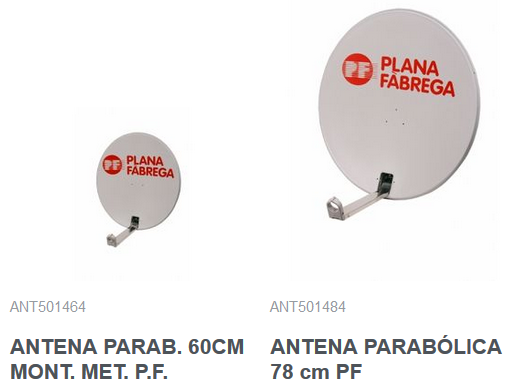

Sprietje Geplaatst: 16 juli 2014 Geplaatst: 16 juli 2014 (aangepast) Beste MaxCHet is zo te zien een Triax 78 met een Triax Quattro-lnb.Het is niet mogelijk op deze schotel een dubbele ontvangstkop te zetten omdat de installatie uit een multiswitch bestaat. Daarom is ook een Quattro-lnb gebruikt en een duo-lnb of monoblock bestaan er niet in quattro-uitvoering.Ook is de schotel te klein om een tweede quattro-lnb er naast te zetten. Dan moet het minimaal een Triax 88 zijn.Bovendien kun je op een multiswitch niet zomaar een lnb er bij plaatsen. Dan zul je een multiswitch moeten hebben waar een satellietpositie meer op aangesloten kan worden.Het is dus onmogelijk dat je met deze installatie ooit de Vlaamse HD-zenders hebt kunnen ontvangen op de Astra 23,5. Deze schotel staat uitgericht op de Astra 19,2 waar alleen de Vlaamse SD-zenders op zitten.De enigste mogelijkheid om de Vlaamse HD-zenders te kunnen ontvangen is dus deze schotel op de Astra 23,5 uit te richten maar dat heeft wel konsekwenties:Als er mensen in dit complex zitten die geen HD-ontvanger hebben, dan kunnen ze niets meer ontvangen. Bovendien beschik je dan ook niet meer over de automatische fastscanlijst van TV Vlaanderen omdat die via de Astra 19,2 wordt uitgezonden.Weet jij hoeveel mensen op deze schotel zijn aangesloten?Beter is nog even een foto te maken van de multiswitch die ergens binnen moet zitten waar alle coaxkabels verdeeld worden naar de appartementen en het merk en typenummer te noteren. 16 juli 2014 aangepast door Sprietje

Sprietje Geplaatst: 16 juli 2014 Geplaatst: 16 juli 2014 Tja, voor twee TV aansluitingen heb je geen multiswitch nodig want die heeft minimaal 4 aansluitingen.Je kunt dan ook het beste die multiswitch verwijderen en een duo-lnb nemen met twee of vier aansluitingen.Twee is voldoende voor twee TV's maar wil je bijv. ook nog op kunnen nemen, dan heb je meer aansluitingen nodig.Als je niet met de fastscanlijst de zenders inlaad, dan staan alle zenders door elkaar heen, dus Duitse, Franse, Nederlandse en Belgische zenders. Je moet dan de zenders die je wilt bekijken met de hand in de gewenste volgorde zetten.De zenderlijst inladen via de Astra 23,5 kan alleen met een openpli ontvanger of met de M7 SAT801 HD-ontvanger.Is de schotel 70cm breed en 78cm hoog?
