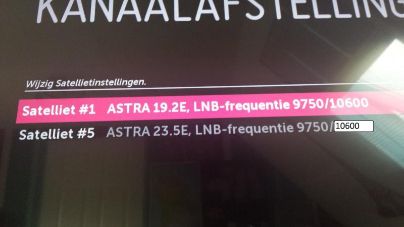

TheDutchWesley Geplaatst: 2 augustus 2014 Geplaatst: 2 augustus 2014 Hallo, Laatst heb ik een nieuwe tv gekocht. Ik heb er speciaal naar gezocht dat er DVB-S op kan in combinatie met mijn CanalDigitaal abonnement. Nu heb ik zo'n CI+ module gekocht waarbij je geen aparte decoder nodig hebt om tv te kunnen kijken: gewoon het kaartje in de tv stoppen met de kabel er achteraan. Nu is mijn vraag welke frequentie en transponder e.d. ik precies nodig heb om o.a. NED1 HD en RTL4 SD te kunnen kijken (geen HD pakket) het typenummer van de tv is LG LB650V, mocht je het nodig hebben. Na een tijdje zoeken heb ik RTL4 wel enzo, maar nu krijg ik bij Discovery Channel en NGC zwart beeld. Zijn voor die zenders een andere frequentie nodig dan de rest. Echt Nederlands

TheDutchWesley Geplaatst: 3 augustus 2014 Auteur Geplaatst: 3 augustus 2014 Ik heb de 42" versie van de tv. Waar kan ik deze optie vinden om een fastscan te doen? Na een tijdje zoeken heb ik: NED1, NED2, NED3, RTL4, RTL5, SBS6 en RTL7. Graag zou ik ook nog in iedergeval NGC en Discovery willen ontvangen. Echt Nederlands

TheDutchWesley Geplaatst: 3 augustus 2014 Auteur Geplaatst: 3 augustus 2014 (aangepast) Ik heb de tv op die frequenties laten zoeken. Nu zegt ie wel dat ik Discovery en NGC heb, alleen is er zwart beeld en ook geen geluid. @Smetje ik heb de laatste softwareupdate al uitgevoerd. 3 augustus 2014 aangepast door TheDutchWesley Echt Nederlands
vfan1979 Geplaatst: 3 augustus 2014 Geplaatst: 3 augustus 2014 hoi ik heb ook een lg tv met die module. alles werkt perfect. je moet wel het kanaal hebben dat NGC HD heet. LG47LB561V+ CDS CI+ 3.5 + EMP 8/1 SAB Titan 1 HD + EMP 4/1 SAB Titan 3 Combo HD + maximum 4/1 Wavefield T90 9, 13,5 19,2 23,5 28,2 oost
vfan1979 Geplaatst: 3 augustus 2014 Geplaatst: 3 augustus 2014 (aangepast) Op de info Button drukken en daar moet transponder 12129 v 27500 staan aan de rechterkant in de infobalk 3 augustus 2014 aangepast door vfan1979 LG47LB561V+ CDS CI+ 3.5 + EMP 8/1 SAB Titan 1 HD + EMP 4/1 SAB Titan 3 Combo HD + maximum 4/1 Wavefield T90 9, 13,5 19,2 23,5 28,2 oost
TheDutchWesley Geplaatst: 3 augustus 2014 Auteur Geplaatst: 3 augustus 2014 (aangepast) hoi ik heb ook een lg tv met die module. alles werkt perfect. je moet wel het kanaal hebben dat NGC HD heet. zou jij me dan precies willen uitleggen hoe jij het voor elkaar hebt gekregen met de frequenties e.d.? 3 augustus 2014 aangepast door TheDutchWesley Echt Nederlands
vfan1979 Geplaatst: 3 augustus 2014 Geplaatst: 3 augustus 2014 Ik heb de tv eerst astra 23,5 laten scannen, daar zitten de meeste Nederlandse zenders. Vervolgens als je de zenders gaat sorteren de frequentie lijst van cd erbij pakken op de laptop. Op de info Button kan je de transponder zien van de zenders die hij ingescand heeft. LG47LB561V+ CDS CI+ 3.5 + EMP 8/1 SAB Titan 1 HD + EMP 4/1 SAB Titan 3 Combo HD + maximum 4/1 Wavefield T90 9, 13,5 19,2 23,5 28,2 oost
TheDutchWesley Geplaatst: 3 augustus 2014 Auteur Geplaatst: 3 augustus 2014 Ik heb de tv eerst astra 23,5 laten scannen, daar zitten de meeste Nederlandse zenders. Vervolgens als je de zenders gaat sorteren de frequentie lijst van cd erbij pakken op de laptop. Op de info Button kan je de transponder zien van de zenders die hij ingescand heeft.oké, maar welke LNB-frequentie en transponder heb ik daar voor nodig? Is 23.5E niet alleen HD en 19.2 voor SD? Echt Nederlands
