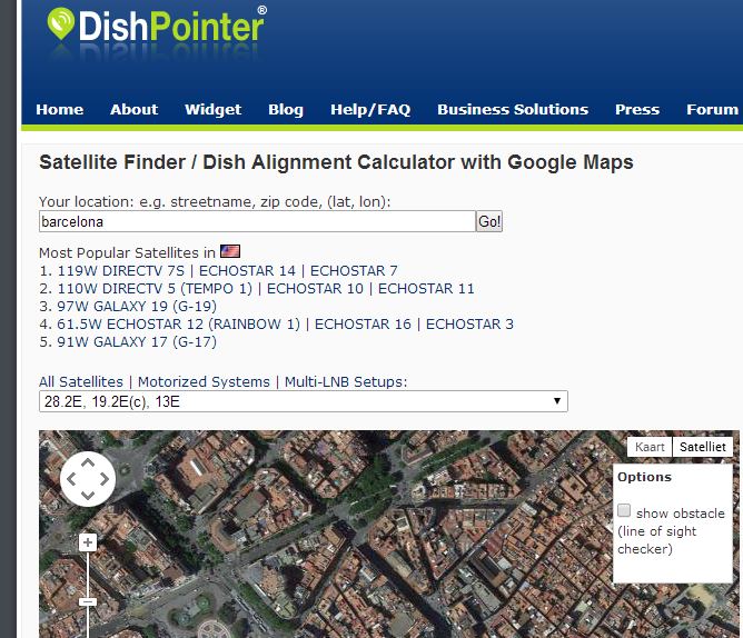

de mon Geplaatst: 21 augustus 2014 Auteur Geplaatst: 21 augustus 2014 De grootte van de schotel met opvouwbare arm,daarvan ben ik niet zeker van(1 j geleden).Desnoods koop ik ginds wel iets waarop de 2 lnb's vrij zijn te bewegen. Dishpointer laat enkel triple lnb zien (A1_A2_A3).Ik heb daar geen hartafstanden van de koppen voor A1 & A3. 1*187;2*110;3*70 schotels-11*twin lnb;2*quad lnb;Sab Sky 4900
Sprietje Geplaatst: 21 augustus 2014 Geplaatst: 21 augustus 2014 Laat Dishpointer een triple-lnb zien? Waar dan?En hoe ga je die tweede lnb aan die schotel monteren?
de mon Geplaatst: 21 augustus 2014 Auteur Geplaatst: 21 augustus 2014 Ik zie nergens iets staan met rail en 2 aparte lnb's. 1*187;2*110;3*70 schotels-11*twin lnb;2*quad lnb;Sab Sky 4900

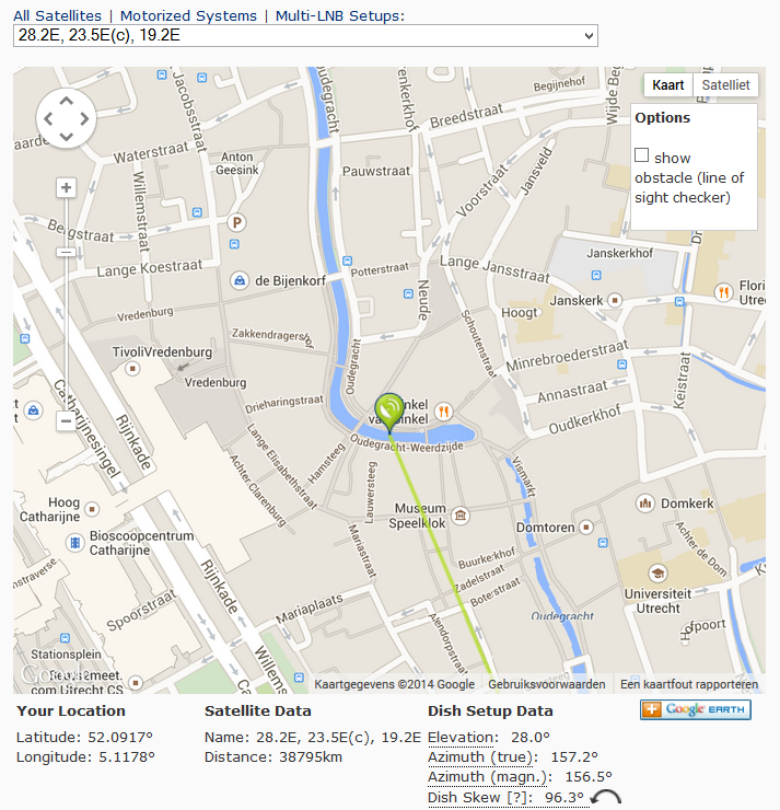

Sprietje Geplaatst: 21 augustus 2014 Geplaatst: 21 augustus 2014 Bij Dishpointer moet je niet met meerdere satellietposities werken. Dan slaan ze de plank volledig mis.Kijk naar de bijlage voor de Astra 19,2, 23,5 en 28,2 in Utrecht. Daar zou de schotel een skew van 96,3 graden moeten zijn. Daar klopt helemaal niets van.
