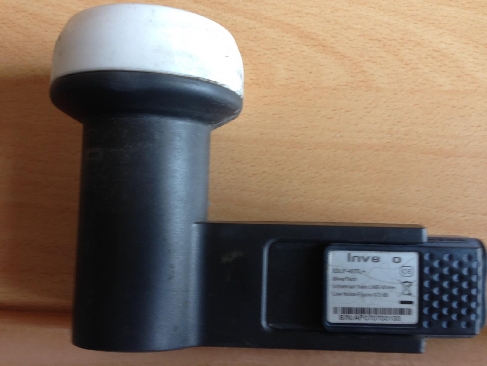

Humax_Satelliet Geplaatst: 21 augustus 2014 Geplaatst: 21 augustus 2014 Dag satelliet hobbyisten, Ik heb een klein probleempje met de Inverto Black Utra Quad LNB, als ik deze plaats op mijn Triax 110 dan is het signaal op Astra 1 gedaald naar 39% met de Inverto twin universeel 0,2 db LNB is het signaal 93 % dit op NL1, op Astra 3 NL1 99% beide lnb's. Iemand misschien een idee? Installatie: Triax 110 met een Moteck SG-2100 roter, met de Twin LNB werkt alles prima van Hispasat 30 west (Taquila 1 66% signaal) tot Turksat 42 oost (TV Georgia 76% signaal). Vast dank. 1x VU+ Solo 4K, 1x XTrend ET8000, 1x CT ET9000 Open PLI 4.0 - Max Plus 2100S - Max Digital 220S - Skystar II - Triax 88 Multirail 13 - 19,2 - 23,5 - 28,2 oost, 4x Alps quad LNB, Triax 88 cm schotel - 1x Moteck 2100s Rotor - Cas Interface 3 - 2x Diablo Cam Light
Sprietje Geplaatst: 21 augustus 2014 Geplaatst: 21 augustus 2014 Wat is een Inverto twin universeel 0,2 db LNB?Heb je de kop 6mm vrij staan van de lnb-klem?
Humax_Satelliet Geplaatst: 21 augustus 2014 Auteur Geplaatst: 21 augustus 2014 (aangepast) IDLP-40TL+ Silvertech Universal Twin LNB 40mm Inverto Black Ultra Quad de kop zo'n 6mm van de beugel af 21 augustus 2014 aangepast door Humax_Satelliet 1x VU+ Solo 4K, 1x XTrend ET8000, 1x CT ET9000 Open PLI 4.0 - Max Plus 2100S - Max Digital 220S - Skystar II - Triax 88 Multirail 13 - 19,2 - 23,5 - 28,2 oost, 4x Alps quad LNB, Triax 88 cm schotel - 1x Moteck 2100s Rotor - Cas Interface 3 - 2x Diablo Cam Light
Sprietje Geplaatst: 21 augustus 2014 Geplaatst: 21 augustus 2014 OK, de huidige Inverto Black premium dus. Die heeft een korte hals (nek). De Inverto Blach Ultra heeft een lange nek. Het is een zogenaamde "Long Neck" lnb.Bij zo'n lnb heb je de mogelijkheid om de lnb heel ver naar voren of achter te monteren. Zet de kop eens op 6mm van de lnb-klem. Dan zit je meestal op zijn optimale instelling.

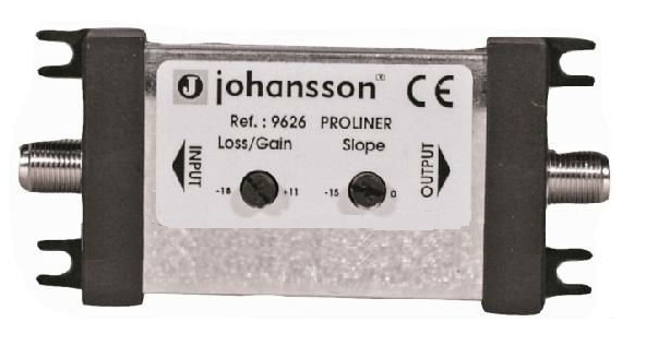

trust Geplaatst: 21 augustus 2014 Geplaatst: 21 augustus 2014 Hadden we daar vroeger niet een "satslope" voor ? Het verschil tussen theorie en praktijk is mijn uitdaging . Octagon SF8008 4K Edision Primo IP S2 Dr.HD F16 1.8 m ChannelMaster Offset in tuin 53º E - 45º W Jaeger SMR 1224 Usals met 5 Lnb wisselaar 2x Ka - Ku - C band Lin / Circ 1.2 m Echostar Offset aan schuur 53º E 34.5 W Twoteck Twinrotor met 3 Lnb wisselaar Ku - Ku low - Ka

Sprietje Geplaatst: 21 augustus 2014 Geplaatst: 21 augustus 2014 Een "satslope" is wat anders dan een regelbare verzwakker.Een regelbare verzwakker verzwakt alle frequenties even veel.Bij een "satslope" kun je de lagere frequenties meer verzwakken dan de hoge frequenties, de zogenaamde "Slope range".Onze zuiderburen maken zo'n ding bij Johansson.Daar kun je laagste frequenties in de coaxkabel bij 950MHz zo'n 15dB meer verzwakken dan de hoogte frequenties van 2150MHz.Zie de PDF-file van de Johansson 9626 proliner.Maar ook Spaun maakt de SAT Slope Equalizer. Designer - 9626-E.pdf
