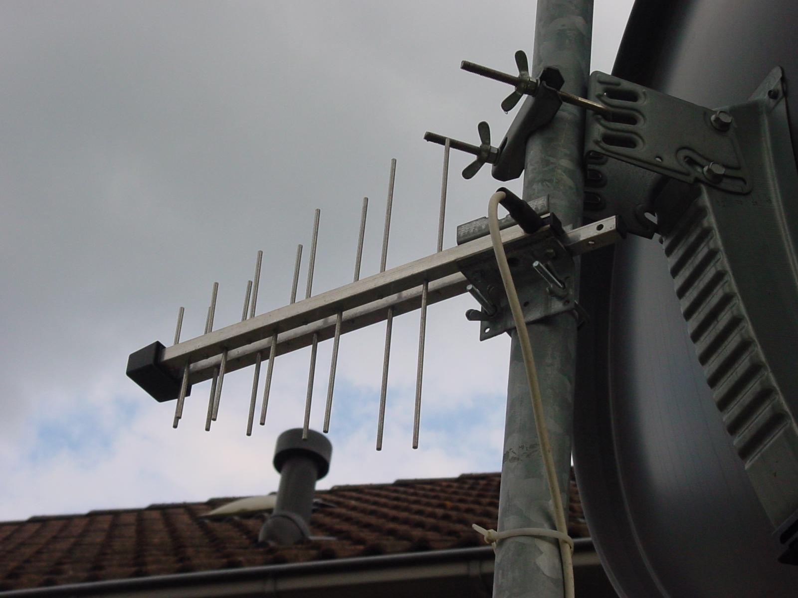

Sverige Geplaatst: 1 september 2014 Geplaatst: 1 september 2014 Wat de DVB T2 tv's betreft... ja, maar mijn advies was dus wel als je 'iets' met terrestrische tv wil, je dan beter NU al een TV koopt die DVB T2 aankan, omdat je je dan extra kosten bespaart als er in Nederland alsnog overgeschakeld gaat worden... Een antenne met versterker (5V) zou ik nooit gebruiken... dit geeft in veel gevallen storing. Zorg ervoor dat je een buitenantenne gebruikt... Hier ontvang ik met een binnenantenne niets... maar met een kleine onopvallende antenne aan de schotelmast die niet eens op een grote hoogte staat, gaat het prima... 1 - VU+ Ultimo 4K met 1x DVB-S2 FBC Twin + 1x DVB-C/T2 Dual tuner met VTI icm 2x een CityCom 2000 CCA850 voor Thor 1W en Astra 19.2Ost Missachtet wird, was es umsonst gibt (Else Pannek)
