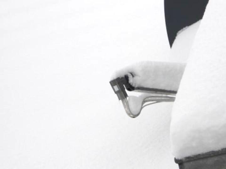

Sprietje Geplaatst: 4 september 2014 Geplaatst: 4 september 2014 Het kan alleen helpen om er bij regen voor te zorgen dat er op de voorzijde van de lnb's geen druppels kunnen komen en bij sneeuw dat de lnb's niet ondersneeuwen.Bij een hele harde regenbui of bij een flinke sneeuwbui, wordt het signaal ook verzwakt doordat het de signalen van de satelliet naar de schotel worden tegengehouden en daarbij helpt zo'n kapje natuurlijk niet. Ook als de sneeuw de helft of meer van de schotel bedekt heeft waardoor deze de signalen niet meer op de juiste wijze reflecteert, helpt zo'n kapje niet. Dan zal je schotelverwarming moeten nemen.
katwezel Geplaatst: 5 september 2014 Geplaatst: 5 september 2014 Gebruik ik al jaren in de ardennen ' voor de regen moet je het niet doen ' maar voor de sneeuw is het een aanrader ' thuis regio antwerpen is er te weinig sneeuw en daar gebruik ik het dus niet M7 Sat 801-Technomate 5600 ci-usb - Pace dsr8141/22 - Smartwi=rip - 1x disc triax 88 thuis - 1x disc hirsman 64 camping - duo lnb's astra1-3 + nog een hoop antiek Lokatie's hoevenen & blier (belgië)

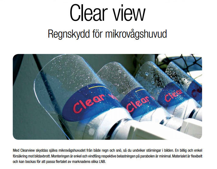

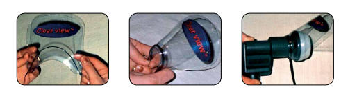

Sverige Geplaatst: 5 september 2014 Geplaatst: 5 september 2014 In Zweden zie je in de shops ook de Clearview regenkapjes... Ik heb het nooit geprobeerd, dus ik weet niet of het ook helpt... - VU+ Ultimo 4K met 1x DVB-S2 FBC Twin + 1x DVB-C/T2 Dual tuner met VTI icm 2x een CityCom 2000 CCA850 voor Thor 1W en Astra 19.2Ost Missachtet wird, was es umsonst gibt (Else Pannek)
Sprietje Geplaatst: 5 september 2014 Geplaatst: 5 september 2014 Goh, Sverige, dat ziet er heel leuk uit. Die kende ik nog niet. Bedankt voor de tip. Kijk maar eens op deze site: Daar wordt je helemaal blij van. Dat is mooi!

Sprietje Geplaatst: 7 september 2014 Geplaatst: 7 september 2014 Beste clements2Met een gewone lnb is er met zo'n kapje voor de regen volgens mij ook niet zo veel winst te behalen maar wel met sneeuw. Ik zou het dan ook liever een sneeuwkapje willen noemen dan een regenkapje.Maar ja, dan moet je wel zorgen dat je geen vlakke lnb-arm hebt want dan blijft daar de sneeuw weer op liggen. Driehoekig is dan weer beter.
