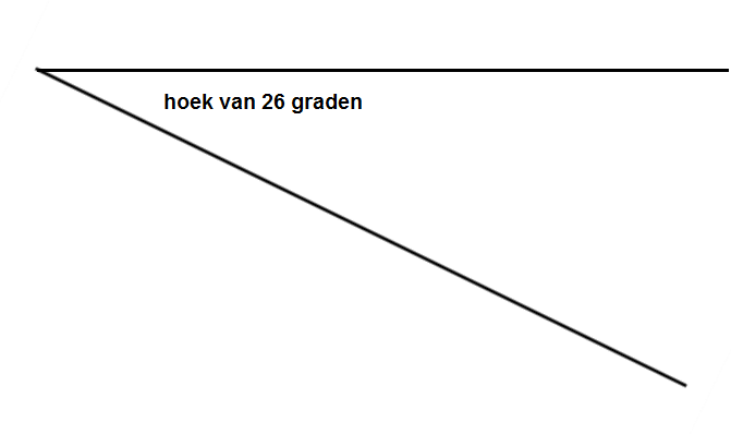

Sprietje Geplaatst: 7 september 2014 Geplaatst: 7 september 2014 Ja, de duo-lnb moet 26 graden schuin ingesteld worden. De kop van de Astra 23,5 in de klem en de kop van de Astra 19,2 oost 20mm lager dan de kop van de Astra 23,5.
nol Geplaatst: 7 september 2014 Auteur Geplaatst: 7 september 2014 Als eerste mijn verontschuldiging dat ik een nieuw topic heb geopend, ik had door moeten gaan op de andere. Bedankt Sprietje, ik zal het doorgeven. Hoe schuin moet de schotel staan ?
Sprietje Geplaatst: 7 september 2014 Geplaatst: 7 september 2014 Als de Astra 23,5 in de klem staat, moet de elevatie van de schotel op 36 graden ingesteld worden om die satelliet te vinden.
