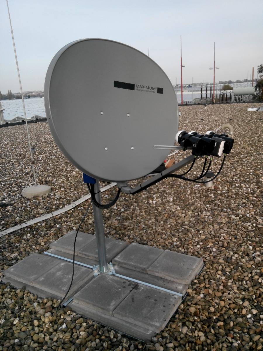

HansVUS2 Geplaatst: 12 november 2014 Geplaatst: 12 november 2014 Beste Lujo, Heb naast een T90 van Wavefield een E85 van Maximum (let op neppers) hangen. Qua afmeting is er een enorm verschil. De T90 is een bakbeest van een schotel. Op een E85 kan ik zo'n 6 satelliet posities halen zonder verlies aan de uiterste posities. Jouw wens kan dus al met een E85 in vervulling gaan. Ik haal uit een T90 niet noemenswaardig meer signaal binnen de 6 (sterke) satellieten dan bij een E85. Ga ik buiten deze 6 satellieten dan is de T90 een stuk beter. Logisch want daar is ze voor gemaakt! Beide schotels laten zich goed afstellen, maar de T90 kost wel meer tijd om op te zetten. Foto: Maximum E85 met HB en Astra(s) met Inverto Black Ultra en een smalle Inverto op 19.2 waarvoor ik liever een Alps gebruik.

stevie-v Geplaatst: 13 november 2014 Geplaatst: 13 november 2014 (aangepast) dat wens ik sterk te betwijfelen dat jij 6 satellieten ontvangt zonder enig verlies aan de buitenste lnbs op een E85 Hansvus2 13 november 2014 aangepast door stevie-v VU solo 4k ,twin satelliet tuner en 1 kabel tuner en VU solo se v2 ,dual kabel tuner...E85 Maximum multi focus schotel en een Triax 88cm schotel met een 2 way Triax lnb rail....5.0w 0.8w 4.8e 9.0e 13e 19.2e 23.5e 28.2e....VTI 14.0.5 - 6 Inverto black ultra twin lnb's en 2 Alps twin lnb's, Nvidia shield tv.
Sprietje Geplaatst: 13 november 2014 Geplaatst: 13 november 2014 Dat zal er van af hangen hoe ver de twee buitenste satellieten uit elkaar staan en of je die mooi evenredig verdeeld hebt vanaf het midden. Als je niet verder komt dan Hotbird 13 en Astra 28,2, dan is het verlies op de buitenste lnb's maar 0,3dB. Ga je verder, dan loopt het verlies snel op.
HansVUS2 Geplaatst: 13 november 2014 Geplaatst: 13 november 2014 Beste Stevie-V, Uiteraard krijg je wat verlies aan de buitenste lnb's. Dat heb ik met een T90 en een Visiosat ook. Maar zoals je op de rail kunt zien is er standaard ruimte voor 5 tot 6 lnb's. En ja de combinatie van 4 lnb's werkt het allerbeste! Sprietje had laatst zo'n mooie sheet waarin je kan aflezen hoe snel het signaal afneemt. Heb je er zelf ook geen 6 inhangen?
stevie-v Geplaatst: 13 november 2014 Geplaatst: 13 november 2014 Zelf heb ik er ook 6 de 28.2 23.5 19.2 13 9.0 en de 4.8 VU solo 4k ,twin satelliet tuner en 1 kabel tuner en VU solo se v2 ,dual kabel tuner...E85 Maximum multi focus schotel en een Triax 88cm schotel met een 2 way Triax lnb rail....5.0w 0.8w 4.8e 9.0e 13e 19.2e 23.5e 28.2e....VTI 14.0.5 - 6 Inverto black ultra twin lnb's en 2 Alps twin lnb's, Nvidia shield tv.
