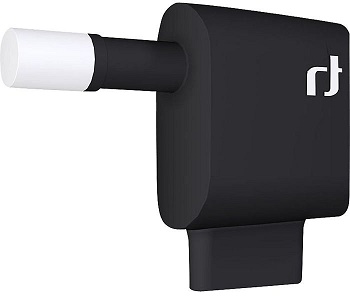

lujo Geplaatst: 19 november 2014 Auteur Geplaatst: 19 november 2014 (aangepast) Ik denk dat de meeste mensen slechte ervaring hebben met de Inverto Multiconnect witte uitvoering. Ze waren zeer gevoelig voor water druppels. Zie foto. Er is nu ook een nieuwere (verbeterde?) zwarte versie beschikbaar. Zie foto. Maar dit zijn wel heel erg smalle lnb's. Wie weet zijn eerder door Sprietje genoemde lnb's veel beter. 19 november 2014 aangepast door lujo 1

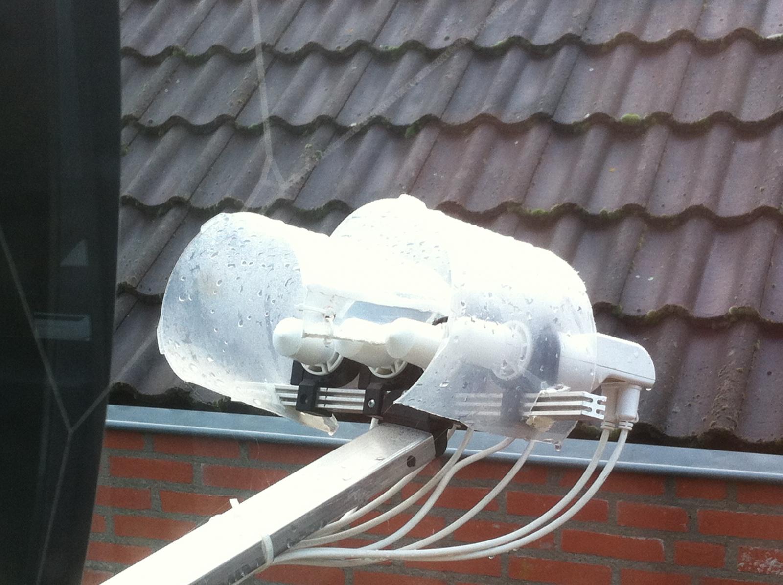

Sprietje Geplaatst: 19 november 2014 Geplaatst: 19 november 2014 Tja, de grootste test van lnb's vindt je hier: http://www.testberichte.de/testsieger/level3_sat_anlagen_lnbs_low_noise_block_converter__2181.htmlHelaas worden er slecht weinig smalle 40mm lnb's getest en bij alle test, wordt nooit de regenproef genomen. Voor gewone lnb's dus een hele leuke site met veel informatie alleen voor smalle lnb's met natte koppen wordt je er niet veel wijzer van.Het enige wat goed helpt is een plastic regenkapje boven de lnb's. Het zou dan al voldoende zijn om die alleen over de twee smalle lnb's te plaatsen. 1
blackeyes Geplaatst: 19 november 2014 Geplaatst: 19 november 2014 (aangepast) ik heb die regenkap eropgehad met de venton's multiconnect en dat hielp ook niet bij de minste geringste regen was het beeld foetsie en die zwarte inverto multiconnect ook gehad die waren even erg met een beetje regen dus 2 merken al getest en allebei te slecht voor de kliko 19 november 2014 aangepast door blackeyes vu duo//vuduo2//mutant hd51 4k // 65 inch lg4k 2 keer gibertini 100 // t90 // triax 88
Sprietje Geplaatst: 19 november 2014 Geplaatst: 19 november 2014 Ja blackeyes, ik weet dat je dit al eens eerder geschreven hebt en dat is me heel goed bijgebleven. Maar jij hebt het dan over smalle lnb's met een nek van 23mm. Ik heb het over smalle lnb's met een nek van 40mm. Dat is toch wat anders. Helaas heb ik nog nooit een test gezien van flink wat smalle lnb's met zowel een hals van 23mm als een hals met 40mm en dat in vergelijking met bijv. een Inverto Black Ultra terwijl de koppen met een nevelspuit zijn nat gemaakt zodat ze vol met waterdruppels hangen zonder dat het regent.Het wordt tijd dat dat eens grondig getest wordt.Aan al die laboratorium tests daar hebben we niets aan. Daar is Inverto met zijn Multiconnect lnb's ook de mist mee ingegaan.
