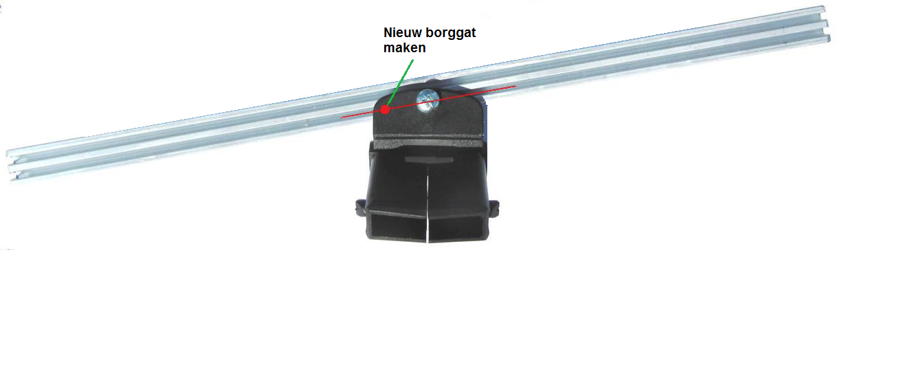

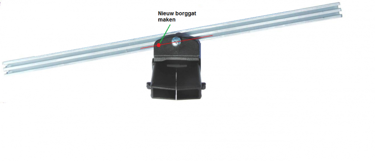

Sprietje Geplaatst: 20 november 2014 Geplaatst: 20 november 2014 (aangepast) De afstellingen voor IJsselstein zijn voor een Triax 88:Monteer de rail zodat het gat in het midden in de onderste groef zit.Plaats alle lnb's in de lnb-klemmen zodat de kop 5-6mm vrij staat van de klem.Plaats de lnb-klem van de Astra 19,2 op 3mm van de arm.Plaats de lnb van de Astra 23,5 met de kop tegen de kop van de Astra 19,2Plaats de lnb van de Astra 28,2 met de kop tegen de kop van de Astra 23,5.Monteer de lnb van de Hotbird zodat deze op 77mm afstand staat van de 19,2-lnb, d.w.z. gemeten aan de voorzijde van kuiltje tot kuiltje.Zet de rail 10,24 graden schuin, d.w.z. de kop van de Hotbird moet 34mm lager staan dan de kop van de Astra 28,2. Meet dit met een waterpas en een rolmaat, beter nog een vulling van 34mm dik.Maak een nieuw borggat om de rail in deze stand te borgen, zie bijlage.Stel de skew van de lnb's als volgt in:Hotbird 13 op 6 gradenAstra 19,2 op 4 gradenAstra 23,5 op 7 gradenAstra 28,2 op 10 gradend.w.z. met de wijzers van de klok meegedraaid als je naar de binnenzijde van de schotel kijkt t.o.v. verticaal, dus niet t.o.v. de rail.Stel de elevatie van de schotel op 28,8 graden in om de Astra 19,2 te vinden.Heb je die gevonden, dan de schotel op maximale signaalkwaliteit uitrichten op de Astra 23,5, niet op de Astra 19,2 want die lnb staat er 3,5mm naast.Een prima ontvangst van de overige satellieten staat of valt met het excact uitrichten van de schotel op de Astra 23,5, dus neem daar de tijd voor.Als de schotel goed staat uitgericht dan nog even proberen of je met het bijstellen van de skew van alle vier de lnb's nog wat winst kan halen. 20 november 2014 aangepast door Sprietje
