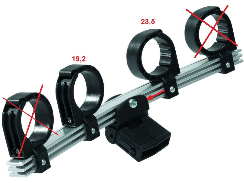

Yugo Geplaatst: 23 december 2014 Auteur Geplaatst: 23 december 2014 Niet direct. Waarschijnlijk in het voorjaar. Nu alleen Astra 1 en 3. Betekent dat de rail horizontaal staat en de lnb's 65 mm van elkaar. Toch? Moet de lnb van Astra 3 zo dicht mogelijk bij de arm en vandaar uit links (bekeken vanuit de binnenkant schotel) de lnb van Astra 1? Of eerst Astra 1 (bij de arm) en dan Astra 3? Ik hoor wel van je. Paul
Sprietje Geplaatst: 23 december 2014 Geplaatst: 23 december 2014 Het maakt niet zo veel uit hoe je ze plaatst. Gelijk verdelen of de lnb van de Astra 23,5 zoveel mogelijk boven de arm. Dit laatste zou ik doen.
