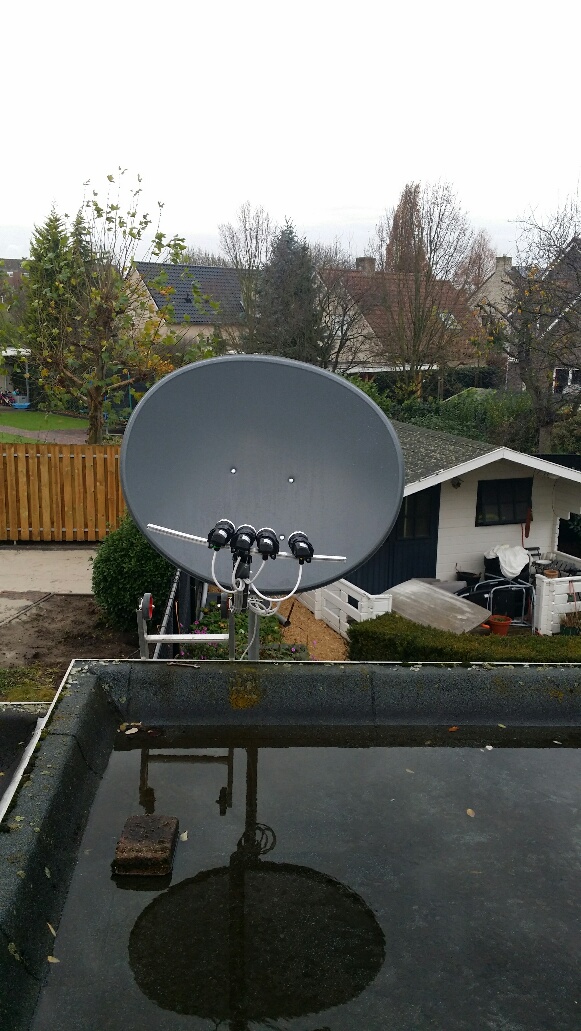

Sprietje Geplaatst: 17 november 2015 Geplaatst: 17 november 2015 Gebruik de knop rechts onderaan "Gebruik volledige editor". Daar kun je foto's toevoegen.

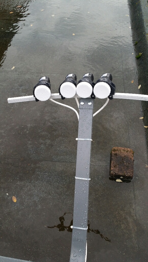

Sprietje Geplaatst: 17 november 2015 Geplaatst: 17 november 2015 De afstellingen zien er goed uit. Ik zie geen verkeerde dingen. Tja, ik denk dat als je meer signaal wilt hebben dat je Inverto Black Ultra lnb's moet nemen. Die heb je voor rond de €10,- per stuk. En misschien nog iets beter afstellen op de Astra 23,5 maar met al die plassen water kun je dat beter op een andere dag doen.
jpsystem Geplaatst: 17 november 2015 Geplaatst: 17 november 2015 De afstellingen zien er goed uit. Ik zie geen verkeerde dingen. Tja, ik denk dat als je meer signaal wilt hebben dat je Inverto Black Ultra lnb's moet nemen. Die heb je voor rond de €10,- per stuk. En misschien nog iets beter afstellen op de Astra 23,5 maar met al die plassen water kun je dat beter op een andere dag doen. Gaan we doen, dank je wel voor de info.

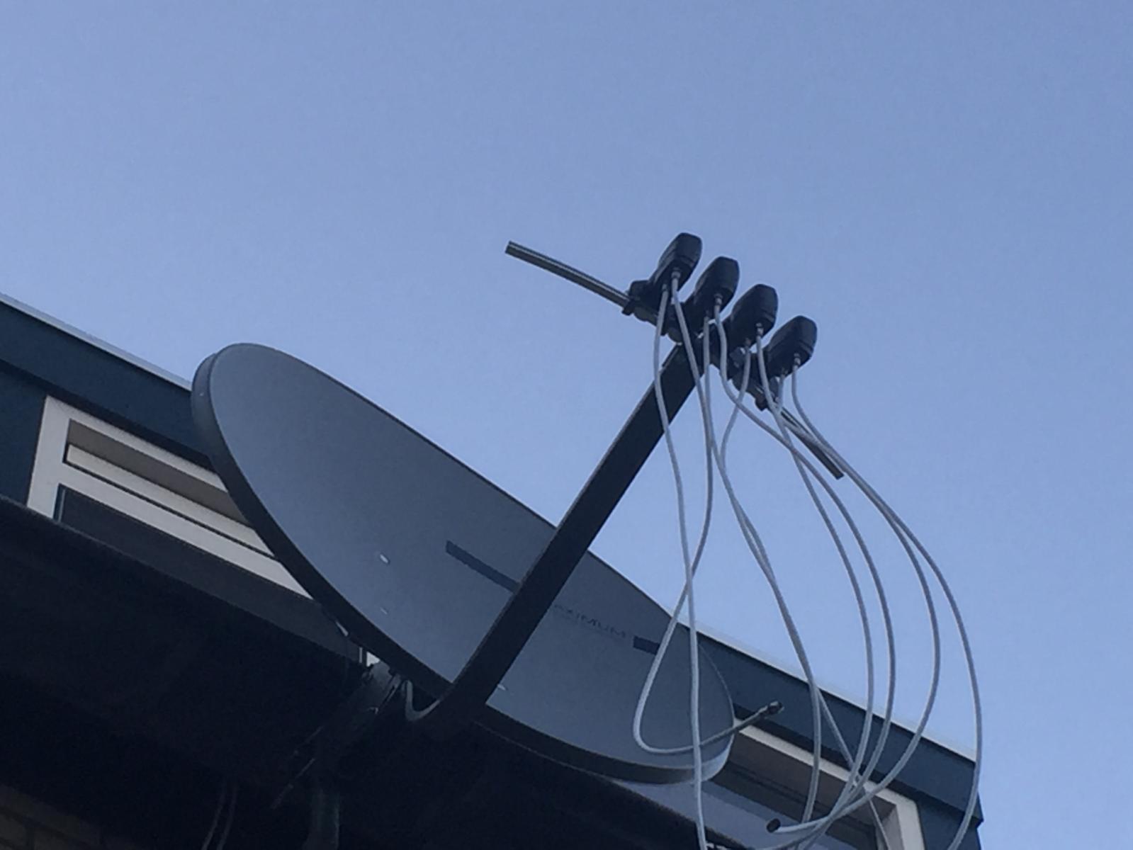

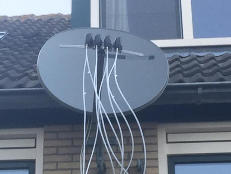

svgoor Geplaatst: 12 augustus 2016 Geplaatst: 12 augustus 2016 Hallo Satters, Ik heb ook een maximum E85 schotel aangeschaft, had een triax met triple block, maar wil toch ook wat meer mogelijkheden. Daarnaast het eigenaardige probleem dat ik astra 2 28.2 niet op het triple block krijg, wel gelukt met een enkele LNB ?? Woonplaats - Pijnacker, nabij Delft. Stiekum hoop ik dat sprietje een berekening wil plaatsen, zoals hier is gebeurd, maar dan voor Pijnacker, ik zit nu alles in elkaar te zetten. Het valt me wel op dat die maximum schotel, degelijk aanvoelt dan de triax. Ter info ik EVO twin LNB's Groet Sander
svgoor Geplaatst: 12 augustus 2016 Geplaatst: 12 augustus 2016 Dit is de positie van de schotel, hij hangt aan een muurbeugel, naast huis. Ik vermoed dat de 28.2 niet kan, dat heb ik gecontroleerd via deze app. De 23.5 wel die gaat rakelings langs de muur, maar daar heb ik prima beeld op met de triax 78cm triple block Ik zou willen instellen 13 hotbird, 19,2 astra, 23,5 astra Welke andere sat kan ik er nog bijzetten (is interessant ??), heb 4 EVO twin LNB,s erbij gekocht. Alvast mijn dank voor jullie ervaring Groet Sander
Sprietje Geplaatst: 12 augustus 2016 Geplaatst: 12 augustus 2016 Beste svgoorJe hebt het over een triple block. Bedoel je de triple-lnb van CanalDigitaal?
svgoor Geplaatst: 12 augustus 2016 Geplaatst: 12 augustus 2016 Hallo Sprietje, Dat is snel, tof man. Ja correct triple van canaldigitaal inderdaad Groet
Sprietje Geplaatst: 12 augustus 2016 Geplaatst: 12 augustus 2016 Tja beste svgoor, de signalen van de Astra 19,2, 23,5 en 28,2 vallen bij een Maximum E85 30% verder uit elkaar dan op een Triax 64. Dat heeft te maken met de schotelmaat maar zeker ook met de f/D-verhouding van 0,65 van de E85. Logisch dat het niet past en dat je deze drie satellieten met de triple-lnb niet met een E85-schotel kunt ontvangen.Maar als ik lees dat je graag nog meer satellieten wilt ontvangen, dan maak je je het alleen maar moeilijk om met losse lnb's in combinatie met een monoblock te werken waar ook al een diseqc-switch in zit.Je zult dus gewoon losse lnb's moeten nemen op de E85.

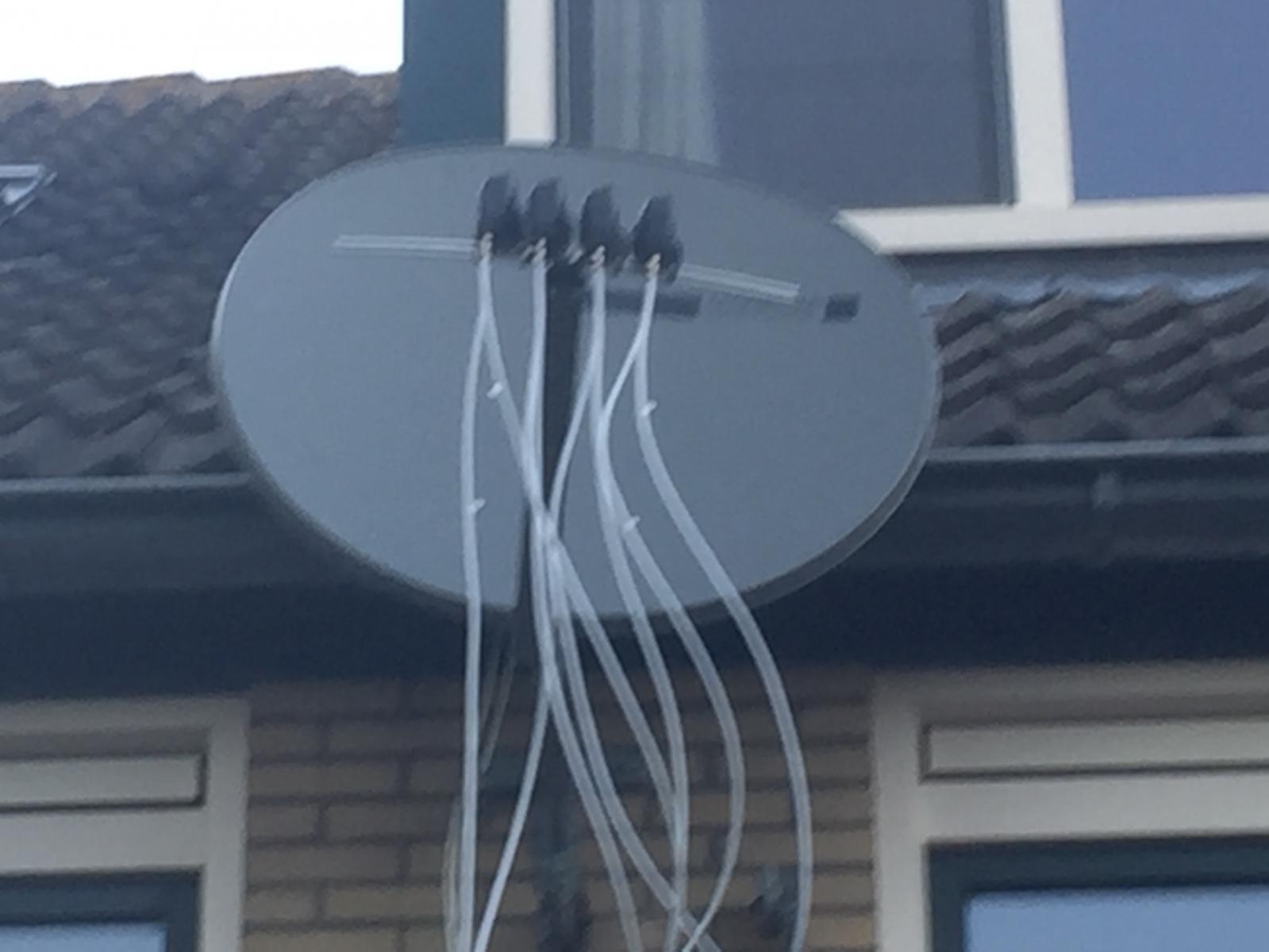

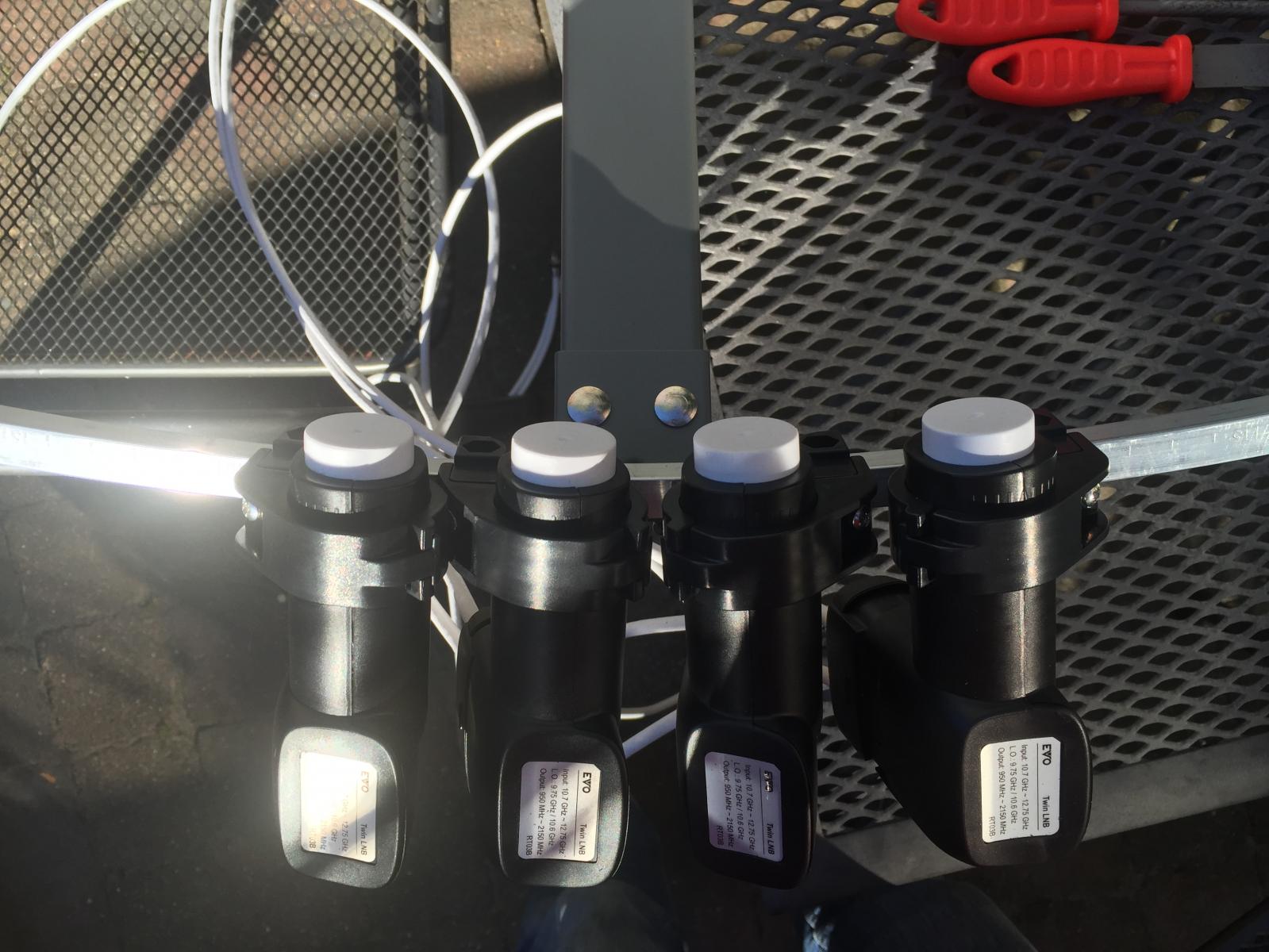

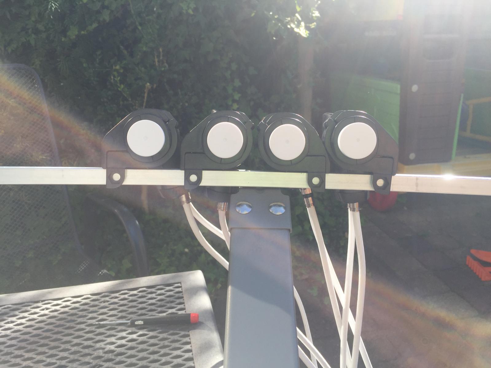

svgoor Geplaatst: 16 augustus 2016 Geplaatst: 16 augustus 2016 Als ik de instellingen gebruik voor Zaandam in de posting, passen de lnb houders niet helemaal kom 3 mm tekort tussen 19 en 23 houders geplaats zoals op foto van de trial rail. Iemand dit ook, las wel iets over bijvijlen, maar voor ik dat doe wilde het ff checken
Sprietje Geplaatst: 16 augustus 2016 Geplaatst: 16 augustus 2016 Zou je even wat duidelijker willen zijn?
svgoor Geplaatst: 16 augustus 2016 Geplaatst: 16 augustus 2016 Ja, sorry, ik ben begonnen met opzetten van de lnb, waarbij ik de foto in dit draadje (triax rail) heb gevolgd. Ik kom iets ruimte te kort tussen de 19 en 23, de EVO LNB kop is smal, alleen de LNB klemmen lopen tegen elkaar aan. Ik lees nu dat er vijlwerk nodig is en wel vaker gebeurd, dat zal voor mij ook nodig zijn denk ik. Ben ook begonnen met uitpluizen en snappen, volgende waarde met dishpointer gemaakt voor pijnacker; Sat Azimuth Elevatie Hotbird 169.2 30.0 Astra 1 161.5 28.9 7.7 = 0,135 Astra 3 156.3 27.9 5.2 = 0,091 Astra 2 150.8 26.5 5.5 = 0,098 Ik moet als ik het allemaal goed interpreteer de lnb afstand tot brandpunt schotel in lengte meten en die vermenigvuldigen bijv. 0.135 om aan de LNB afstanden te komen. 2 vragen waar ik mee zit; -Voor de maximum E85 is dat een waarde dit standaard is, cq ergens te vinden, of is dat gewoon meetwerk, van je LNB kop( kuiltje) tot in midden schotel ? -klopt het inderdaad dat er in een opstelling gevijld moet worden ? (ben een rookie op schotelgebied, en verdenk mezelf dan van fouten) thanks sander
svgoor Geplaatst: 16 augustus 2016 Geplaatst: 16 augustus 2016 (aangepast) bedankt voor je bijlage, ik ga de houder hierop aanpassen, vraag 2 had je dus al beantwoord, waarvoor mijn dank, top 16 augustus 2016 aangepast door svgoor
svgoor Geplaatst: 16 augustus 2016 Geplaatst: 16 augustus 2016 Ik heb gevonden online LNB brandpunt afstand voor een maximum E85 = 608mm, hiermee rekenend kom ik op onderstaande LNB afstanden. Astra 19,2 en Hotbird = 82mmAstra 19,2 en Astra 23,5 = 55mmAstra 23,5 en Astra 28,2 = 59mm

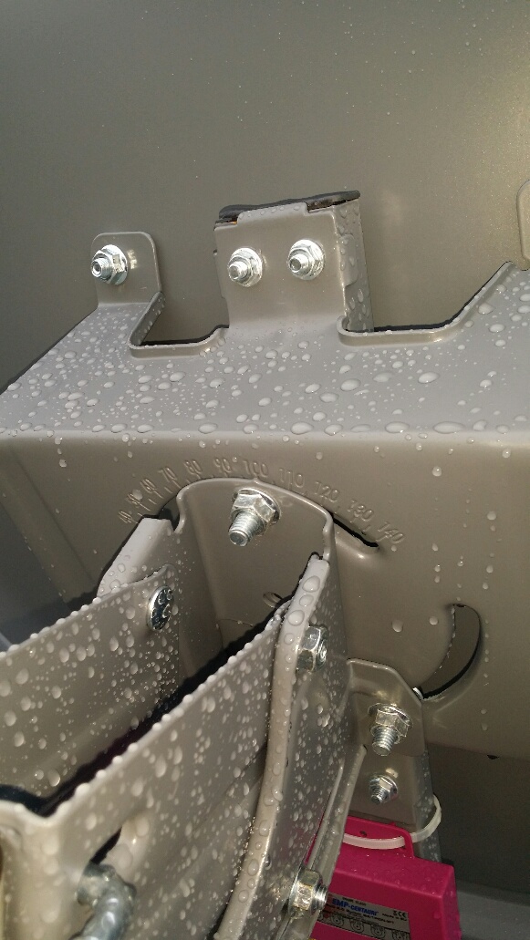

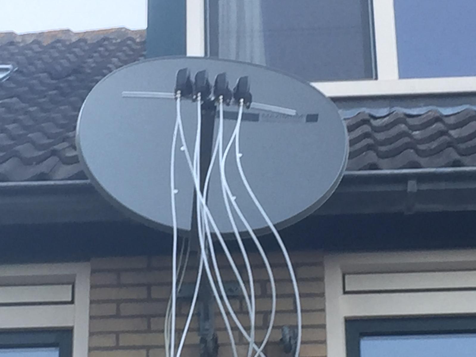

svgoor Geplaatst: 17 augustus 2016 Geplaatst: 17 augustus 2016 Sprietje, kan je me helpen met de skew, ik kom daar niet uit. Ik heb 9 graden aangehouden uit deze post. Op de schotel ingesteld en de LNB skew op de rail - die 9 graden van de schotelskew. Ik kan alleen de 23.5 vinden op goed signaal, op lnb die eigenlijk voor 19.2 zou moeten zijn. Waarschijnlijk heb ik slecht rekenwerk verricht, of verkeerd in elkaar gezet.
