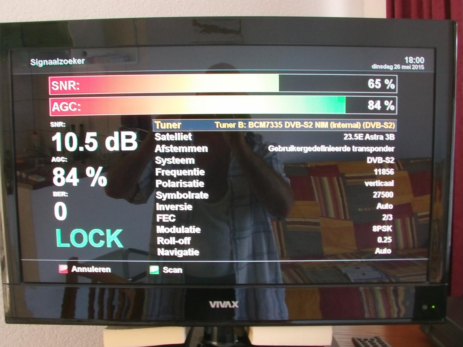

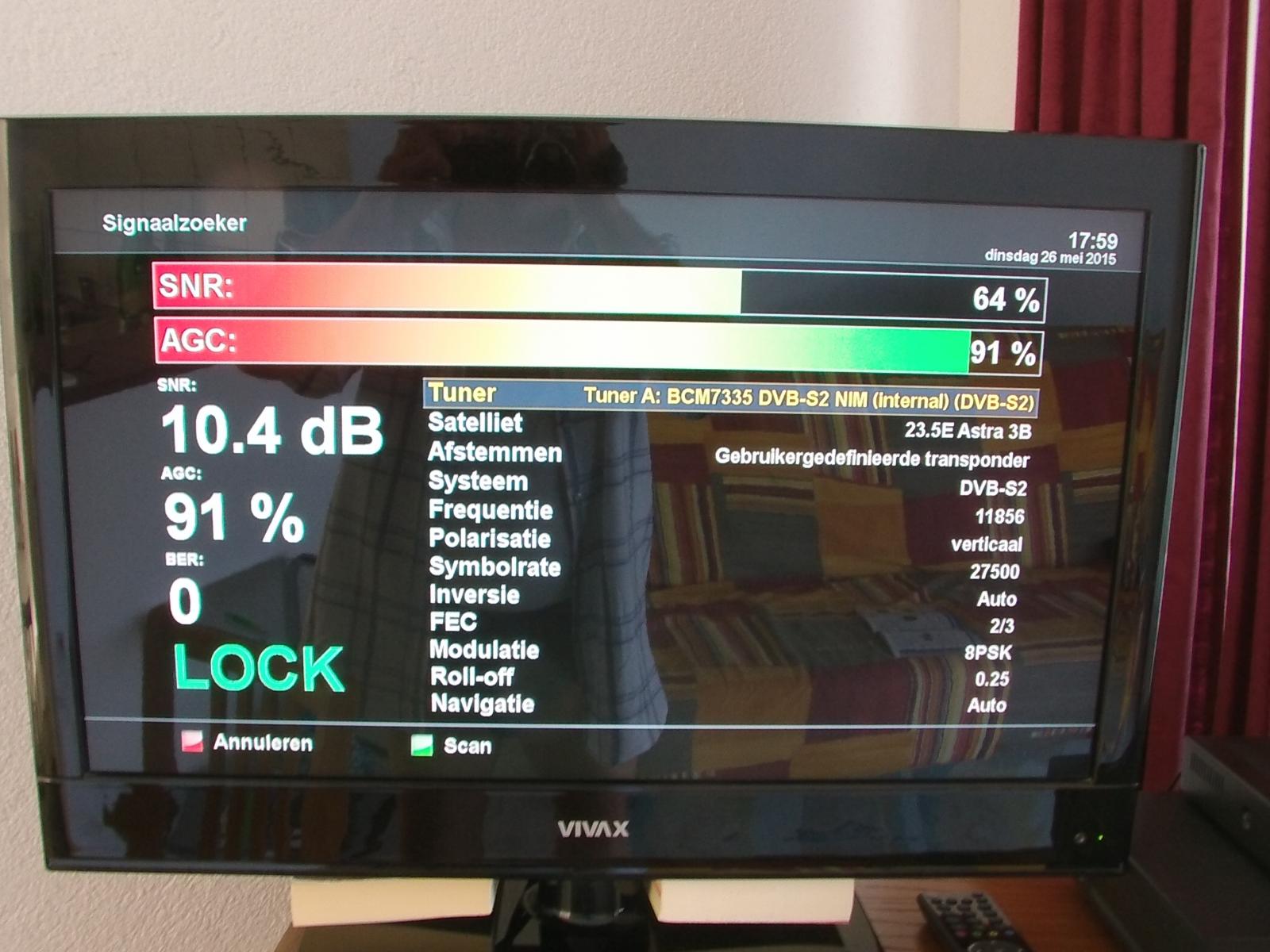

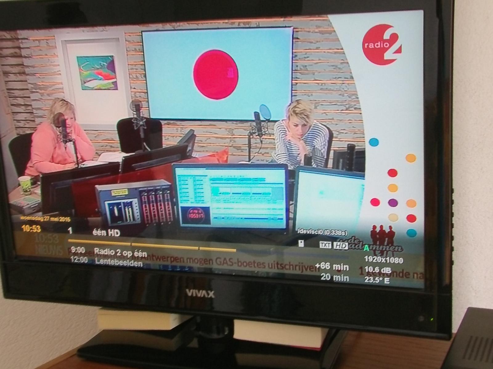

crovig Geplaatst: 27 mei 2015 Auteur Geplaatst: 27 mei 2015 op ons vakantieadres alleen een schotel welke is uitgericht op astra 1 en hotbird, gisteren mijn schotel met duolnb geinstalleerd en uitgericht op astra3, perfekt beeld met mijn vu+duo, 10,5 dB, astra1 komt niet door zoals je voorspeld had in uw eerste reaktie, dit wou ik u laten weten, had graag u de fotos laten zien maar weet niet hoe ze toe tevoegen

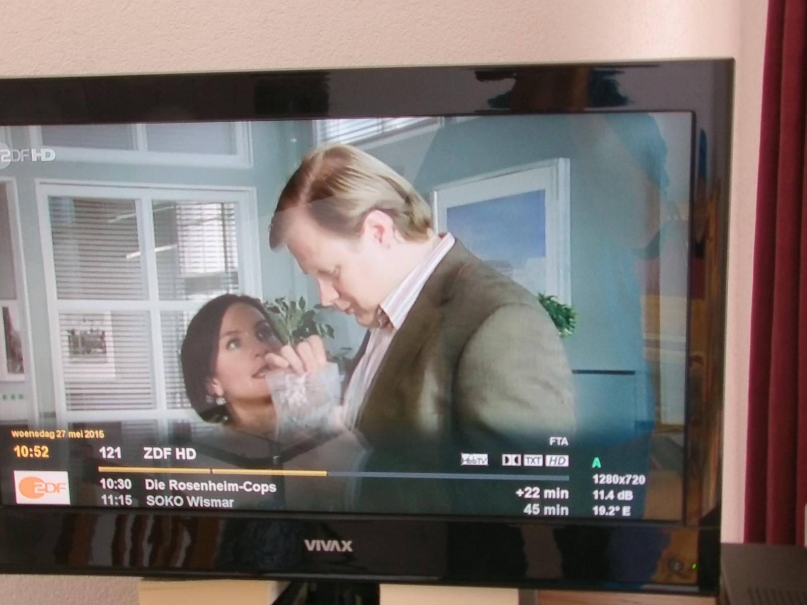

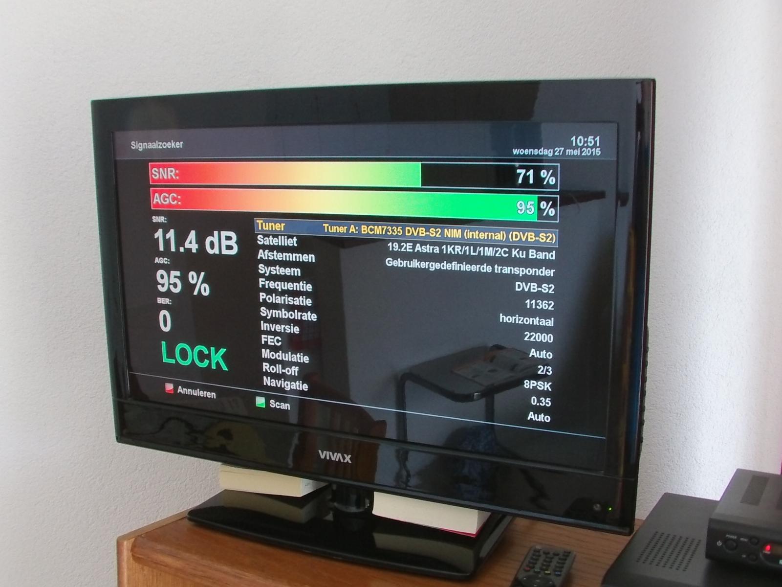

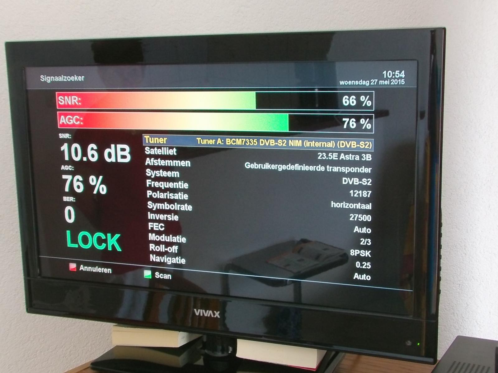

crovig Geplaatst: 27 mei 2015 Auteur Geplaatst: 27 mei 2015 bedankt voor de snelle reaktie, hierbij in bijlage de fotos

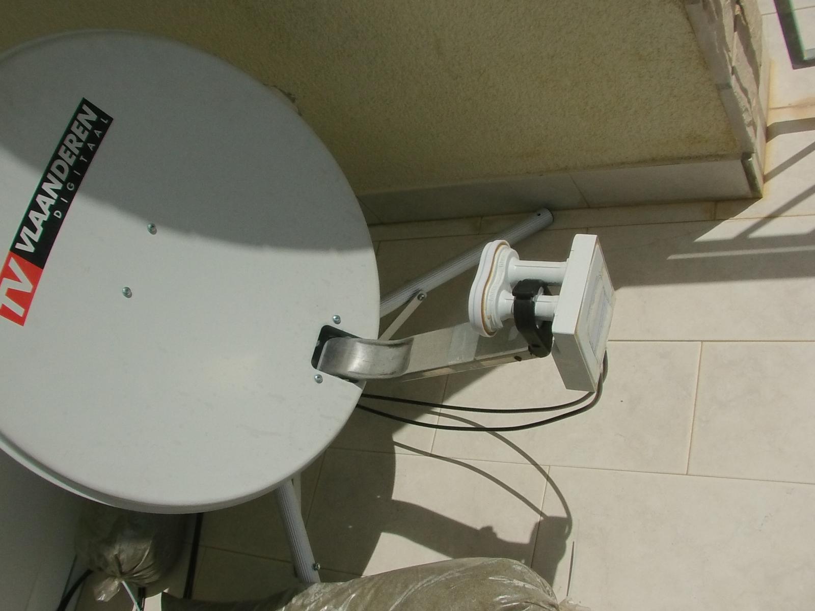

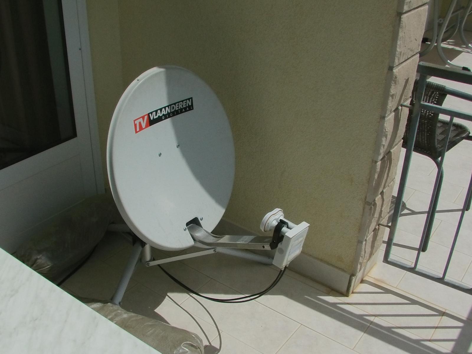

Sprietje Geplaatst: 27 mei 2015 Geplaatst: 27 mei 2015 Kun je ook nog een foto plaatsen van de schotel met lnb? Ik vind het namelijk vreemd dat je de Astra 19,2 helemaal niet kunt ontvangen. Je zou hem wel moeten kunnen ontvangen met die duo-lnb alleen minder sterk dan gebruikelijk. Ik denk een fractie minder dan de Astra 23,5. Heb je de diseqc wel goed ingesteld in de satellietontvanger? De Astra 19,2 op 1 en de Astra 23,5 op 2. Klopt het dat je de kop van de Astra 23,5 in de klem hebt gezet. Maar ontvang je de Astra 23,5 dan ook wel met die kop? Hou je hand eens voor die kop en kijk of het signaal wegvalt. Mogelijk ontvang je de Astra 23,5 op de vrij hangende kop.

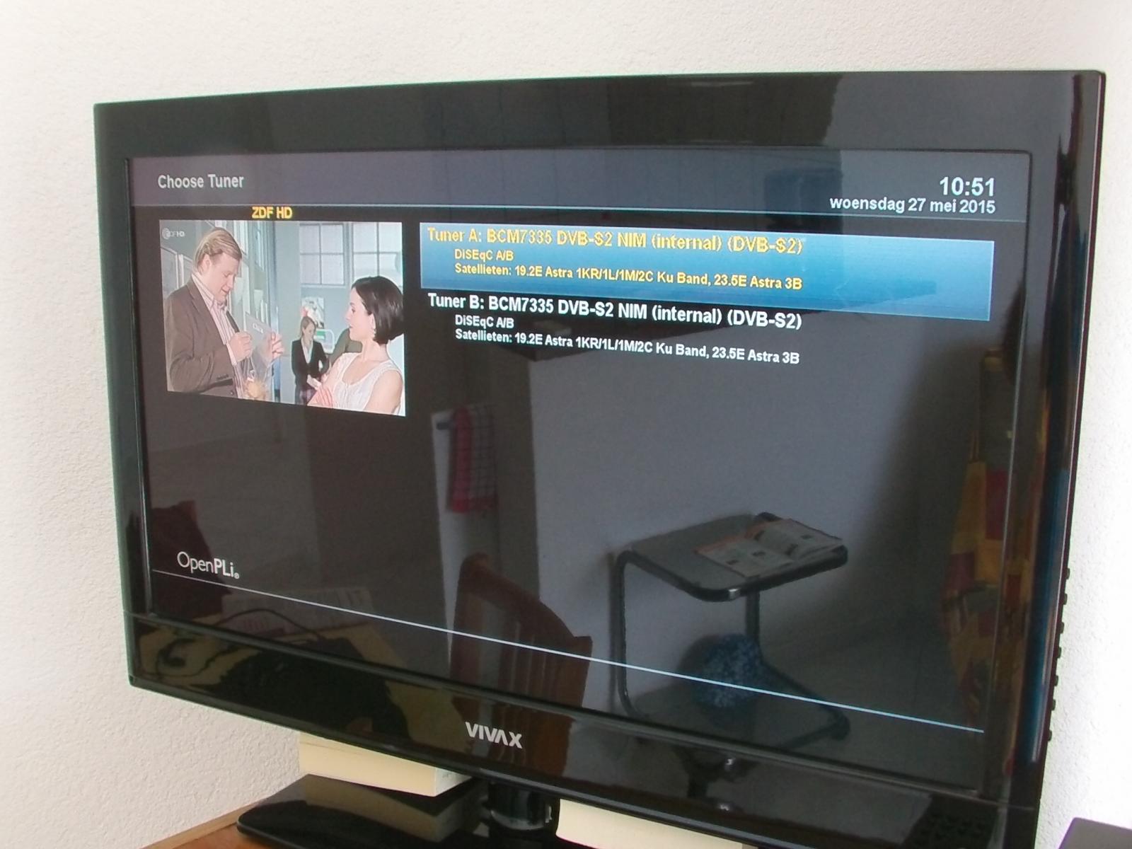

crovig Geplaatst: 27 mei 2015 Auteur Geplaatst: 27 mei 2015 beste sprietje, je had weer gelijk, disecq stond niet goed, schotel een beetje gedraaid, aan lnb niet aangeweest nog steeds 11°, perfect beeld op beide astras, de laatste is ons zicht vanop ons terras
Sprietje Geplaatst: 27 mei 2015 Geplaatst: 27 mei 2015 Je krijgt het beste signaal als je de duo-lnb zo ver mogelijk naar de schotel zet.
