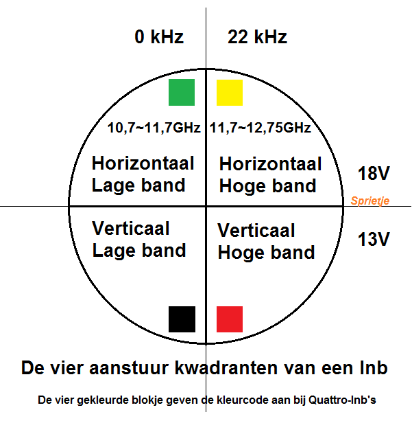

Sprietje Geplaatst: 29 september 2015 Geplaatst: 29 september 2015 Beste EndeavourWat makkelijke en moeilijk te ontvangen transponders van de Astra 23,5 zijn, kun je hier vinden: https://www.sat4all.com/forums/topic/348667-de-makkelijkst-te-ontvangen-zender-van-de-astra-235/Het kan ook zijn dat één van de kwadranten van de lnb niet goed meer functioneert. In de bijlage kun je zien hoe de kwadranten worden aangestuurd en voor welk deel van de frequentie ze werken.Het komt regelmatig voor dat lnb's niet goed werken omdat ze te weinig spanning krijgen waardoor de horizontale polarisatie (18V) niet door komt. Dat kan door slecht contact zijn van een F-connector maar ook door slechte en/of lange coaxkabel. Voor je het weet, koop je tegenwoordig coaxkabel met een middenader van CCS wat staat voor Copper Clad Steel wat betekent dat het een middenader van ijzerdraad is die een paar micron verkopert is.Deze middenader geeft zoveel weerstand dat spanningsverlies optreed en de lnb te weinig spanning krijgt. Het is bijna niet te zien of je met CCS-coax te maken hebt maar aan het merk en typenummer is het meestal wel terug te vinden.
Endeavour Geplaatst: 29 september 2015 Geplaatst: 29 september 2015 Dank. Dat toppic had ik in mijn zoektocht naar dit probleem al doorgelezen (inventief trouwens met die zeem). Ik heb de Belden h125 dus dat moet goed zijn. Dat van dat kwadrant wist ik niet, een andere lnb id te proberen. Fijnafstelling net geprobeerd maar heeft niet geholpen. Ook tuner B van de VU duo selecteren helpt niet. Probeer zo nog even een andere ontvanger (Amiko) Keep sending 'm up! VU+Duo op Pli, Amiko 8900 Alien, Visiosat Bisatellite G4 + 17/8 multiswitch (en op reserve een TF 4000plus)
