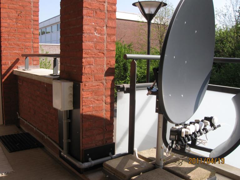

stevie-v Geplaatst: 28 maart 2015 Geplaatst: 28 maart 2015 een vreemd iets,als ik kijk naar de satelliet 19.2 dan begint het signaal op 80% en loopt op in 20 minuten naar 90% maar schakel ik dan over naar de 23.5 en kijk ik een half uurtje naar npo 1 HD dan staat het signaal op npo 1 SD weer op 80% ,hoe is dat mogelijk ? VU solo 4k ,twin satelliet tuner en 1 kabel tuner en VU solo se v2 ,dual kabel tuner...E85 Maximum multi focus schotel en een Triax 88cm schotel met een 2 way Triax lnb rail....5.0w 0.8w 4.8e 9.0e 13e 19.2e 23.5e 28.2e....VTI 14.0.5 - 6 Inverto black ultra twin lnb's en 2 Alps twin lnb's, Nvidia shield tv.

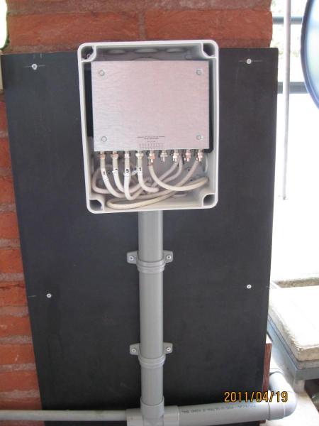

stevie-v Geplaatst: 28 maart 2015 Auteur Geplaatst: 28 maart 2015 (aangepast) Het doet zich enkel op de 19.2 voor ik heb hem al in een andere aansluiting van mijn switch gestopt maar geen enkel verschil,de bekabeling is in orde die heb ik vanmorgen al gechecked,ik heb de lnb ook al eens vervangen zonder resultaat 28 maart 2015 aangepast door stevie-v VU solo 4k ,twin satelliet tuner en 1 kabel tuner en VU solo se v2 ,dual kabel tuner...E85 Maximum multi focus schotel en een Triax 88cm schotel met een 2 way Triax lnb rail....5.0w 0.8w 4.8e 9.0e 13e 19.2e 23.5e 28.2e....VTI 14.0.5 - 6 Inverto black ultra twin lnb's en 2 Alps twin lnb's, Nvidia shield tv.

smetje limb.BE Geplaatst: 28 maart 2015 Geplaatst: 28 maart 2015 of je schotel eens een beetje anders instellen zelf de evelation eens wat anders zetten vb een halve graad naar boven of naar onder Db. 900UHD 2X. 4x twin lnb 1x bosat 1.50m .Dreambox 7020hd v2 . Dreambox 800 Db 8000 1x. Db 800se Db 2X 500HD Sab unix triple 2x. Xsarius Galaxy 4K. Gigablue trio. Gigablue Quad Plus. Zgemma H7 Cabel en Sat Samsung UE65MU7070 4K Ultra HD Smart LED Samsung UE46F6650SSXXN led 1x LG 60"lb 870v
stevie-v Geplaatst: 28 maart 2015 Auteur Geplaatst: 28 maart 2015 of je schotel eens een beetje anders instellen zelf de evelation eens wat anders zetten vb een halve graad naar boven of naar onder Nee daar heeft het helemaal niks mee te maken VU solo 4k ,twin satelliet tuner en 1 kabel tuner en VU solo se v2 ,dual kabel tuner...E85 Maximum multi focus schotel en een Triax 88cm schotel met een 2 way Triax lnb rail....5.0w 0.8w 4.8e 9.0e 13e 19.2e 23.5e 28.2e....VTI 14.0.5 - 6 Inverto black ultra twin lnb's en 2 Alps twin lnb's, Nvidia shield tv.

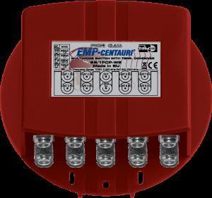

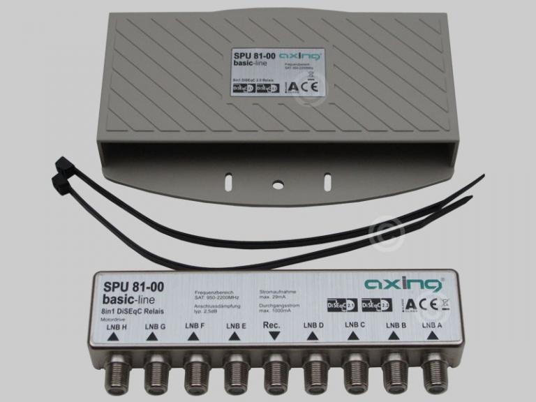

stevie-v Geplaatst: 28 maart 2015 Auteur Geplaatst: 28 maart 2015 (aangepast) Naar mijn weten is het altijd zo geweest,misschien de diseqc dat lijkt me meer voor de hand liggend 28 maart 2015 aangepast door stevie-v VU solo 4k ,twin satelliet tuner en 1 kabel tuner en VU solo se v2 ,dual kabel tuner...E85 Maximum multi focus schotel en een Triax 88cm schotel met een 2 way Triax lnb rail....5.0w 0.8w 4.8e 9.0e 13e 19.2e 23.5e 28.2e....VTI 14.0.5 - 6 Inverto black ultra twin lnb's en 2 Alps twin lnb's, Nvidia shield tv.
smetje limb.BE Geplaatst: 28 maart 2015 Geplaatst: 28 maart 2015 (aangepast) Naar mijn weten is het altijd zo geweest,misschien de diseqc dat lijkt me meer voor de hand liggend en als je bij die switsh de lnb van 19.2° eens op een andere poort aansluit ? heb je ook altijd dezelfde software op je ontvanger gehad of plaats eens een andere soft maar maak eerst een backup van jou ontvanger 28 maart 2015 aangepast door smetje limb.BE Db. 900UHD 2X. 4x twin lnb 1x bosat 1.50m .Dreambox 7020hd v2 . Dreambox 800 Db 8000 1x. Db 800se Db 2X 500HD Sab unix triple 2x. Xsarius Galaxy 4K. Gigablue trio. Gigablue Quad Plus. Zgemma H7 Cabel en Sat Samsung UE65MU7070 4K Ultra HD Smart LED Samsung UE46F6650SSXXN led 1x LG 60"lb 870v
