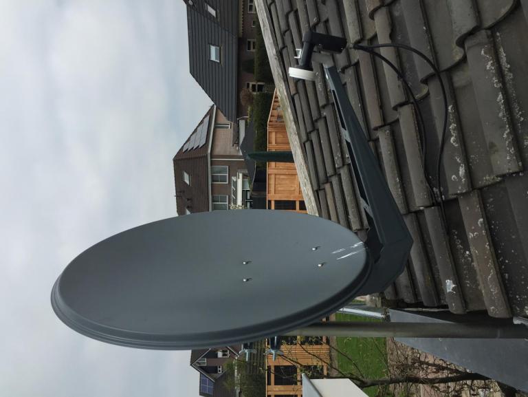

blackeyes Geplaatst: 21 april 2015 Geplaatst: 21 april 2015 (aangepast) het zal zeker een goede schotel zijn zo te zien is het best goede en degelijke kwaliteit maar je hebt er niks aan als je iets koopt wat verkeerd in mekaar zit met de verkeerde onderdelen dan is het geld weggooien 21 april 2015 aangepast door blackeyes vu duo//vuduo2//mutant hd51 4k // 65 inch lg4k 2 keer gibertini 100 // t90 // triax 88

Sprietje Geplaatst: 21 april 2015 Geplaatst: 21 april 2015 Met de schotel is ook niets mis mee, die is prima maar duidelijk is dat de lnb gewoon veel te laag op de schotel kijkt en dat daardoor veel te weinig signaal wordt verkregen. Als het nu een kunststof lnb-houder is, dan zou er misschien nog wat aan verbogen kunnen zijn of iets dergelijks maar aan een aluminium lnb-klem valt niets te verbuigen.

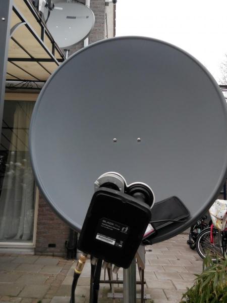

blackeyes Geplaatst: 21 april 2015 Geplaatst: 21 april 2015 (aangepast) dan zal jij wel de juiste lnb houder erin hebben zitten hans, en leslie is genaaid door de handelaar met een verkeerde lnb houder je ziet toch op mijn foto en op die van sprietje dat hij niet naar het midden wijst maar ongeveer onderaan welke kop hij er ook insteekt die blijft toch niet goed staan 21 april 2015 aangepast door blackeyes vu duo//vuduo2//mutant hd51 4k // 65 inch lg4k 2 keer gibertini 100 // t90 // triax 88
youriy Geplaatst: 21 april 2015 Geplaatst: 21 april 2015 -Voor zover ik het kan zien is het de originele lnb-houder. -Of ie goed op de feedarm is gemonteerd is niet te zien. -De werkelijkheid is drie-dimensionaal. Een foto twee-dimensionaal. -Conclusies over de shop waar het spul is gekocht zijn voorbarig. clarke-tech HD4100+, gigablue UHD trio 4k, rotor 53grO-45grW, Fuba 85 cm.

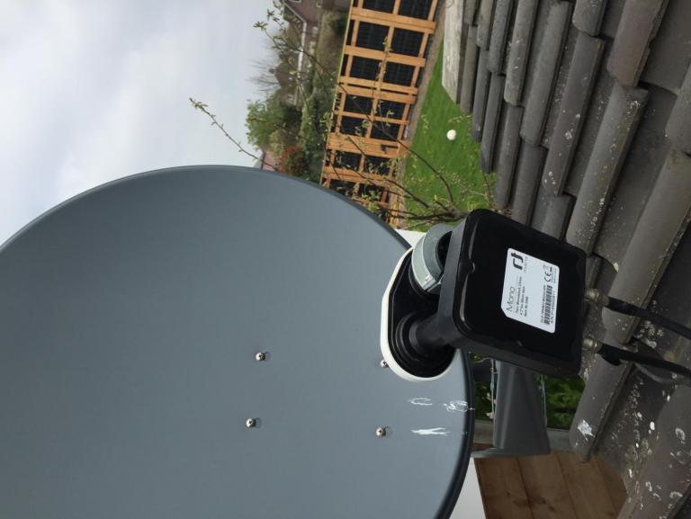

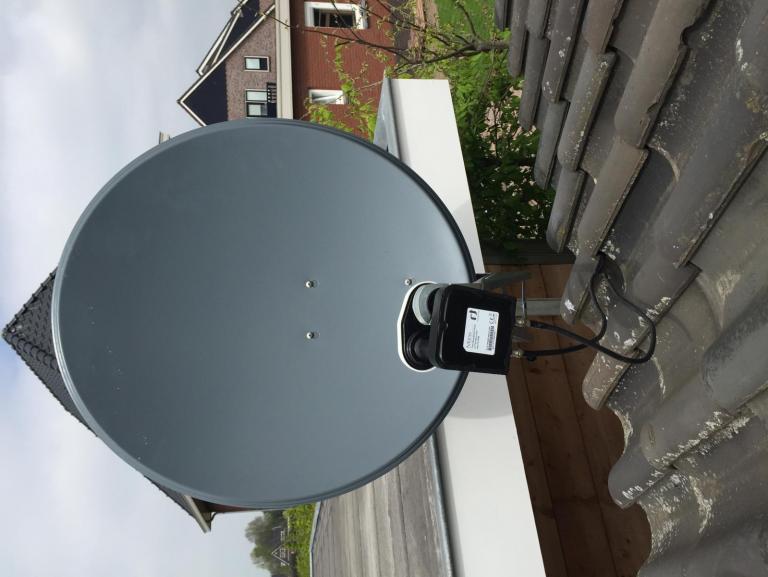

Leslie Geplaatst: 21 april 2015 Auteur Geplaatst: 21 april 2015 (aangepast) X is op dit moment 57,2 De schotel staat in de achterhoek/ Lichtenvoorde De beugel van de LNB houder zit voor tegen de witte kop aan en kan dus nog een stuk naar achteren waardoor het brandpunt zal verhoogt gaat worden lijkt me.(gezien de hoek) Overigens heb ik een dreambox dm800 nav een eerdere vraag las ik. Zo .... sorry ik had mijn bericht niet verzonden om 19:00 zag ik net toen ik mijn laptop weer aanzette. Bleek ik een deel discussie gemist te hebben. Ik heb deze schotel gekozen omdat hij me is aangeraden door de satellietwinkel via de chat. Ik geef liever een paar euro meer uit voor een goede kwaliteit als dat ik loop te prutsen Ik vond de schotel er degelijk uitzien. Resume... wat ik nu lees mijn brandpunt ligt te laag, de 19,2 kop leest hoogst waarschijnlijk de 23,5 uit wat verklaard waarom ik deze dus wel ontvang. Moet ik nu gaan lopen buigen om het brandpunt hoger te krijgen . Dat vertik ik want ik heb er best wel wat voor betaald vind ik. Beetje irritant is het al wel, natuurlijk ben ik ook een hobbyist maar na de uurtjes die ik er nu al aan heb besteed en het nog niet voor elkaar blijk te hebben begin ik er al wel een beetje van te balen. 21 april 2015 aangepast door Leslie "De enige beperking in het leven ben jezelf."
Sprietje Geplaatst: 21 april 2015 Geplaatst: 21 april 2015 Beste LeslieIn Lichtenvoorde moeten voor die schotel de koppen 44mm uit elkaar staan.Nu bestaan er twee soorten duo-lnb's. Die voor een 60cm-schotel en voor een 80-85cm-schotel. Die bij een 60cm-schotel staan 38mm uit elkaar. Die voor een 80-85cm-schotel staan 53mm uit elkaar.Met die 44mm die je nodig hebt is er dus een afwijking van 53-44=9mm. Dat is erg veel temeer omdat als de signalen te dicht bij elkaar in een duo-lnb vallen, ze op de vervormde feedhorn terecht komen waar beide feedhorns in elkaar overlopen.Een duo-lnb voor een 60cm-schotel wijkt minder af, slechts 6mm maar bovendien vallen de signalen goed op de circularringen van de feedhorn. Met deze lnb zou je dus betere prestaties hebben. Maar goed, je hebt nu eenmaal die Inverto en je zult er toch zeker voor moeten zorgen dat de kop van de Astra 23,5 in de klem zit en die van de Astra 19,2 er rechts omgaag naast hangt. De schotel dus uitrichten op de Astra 23,5. Als je daar fatsoenlijk signaal van hebt, zou ik de lnb-klem eens wat los halen zodat je ruimte krijgt om de lnb wat meer omhoog te richten. Ik weet zeker dat je dan meer signaal krijgt. Probeer ook even uit wanneer je het meeste signaal krijgt bij het naar voor of achteren schuiven. In de voorste of achterste stand is normaal gesproken bijna nooit de beste positie.
