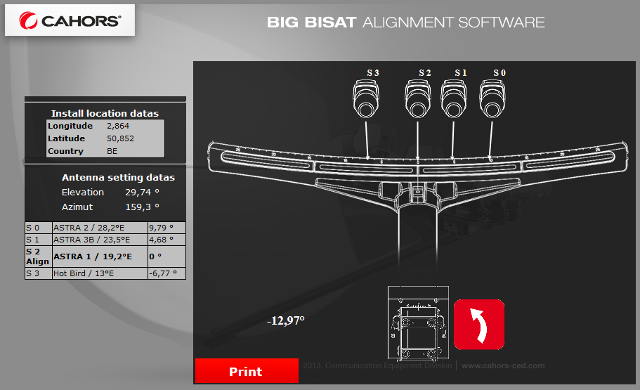

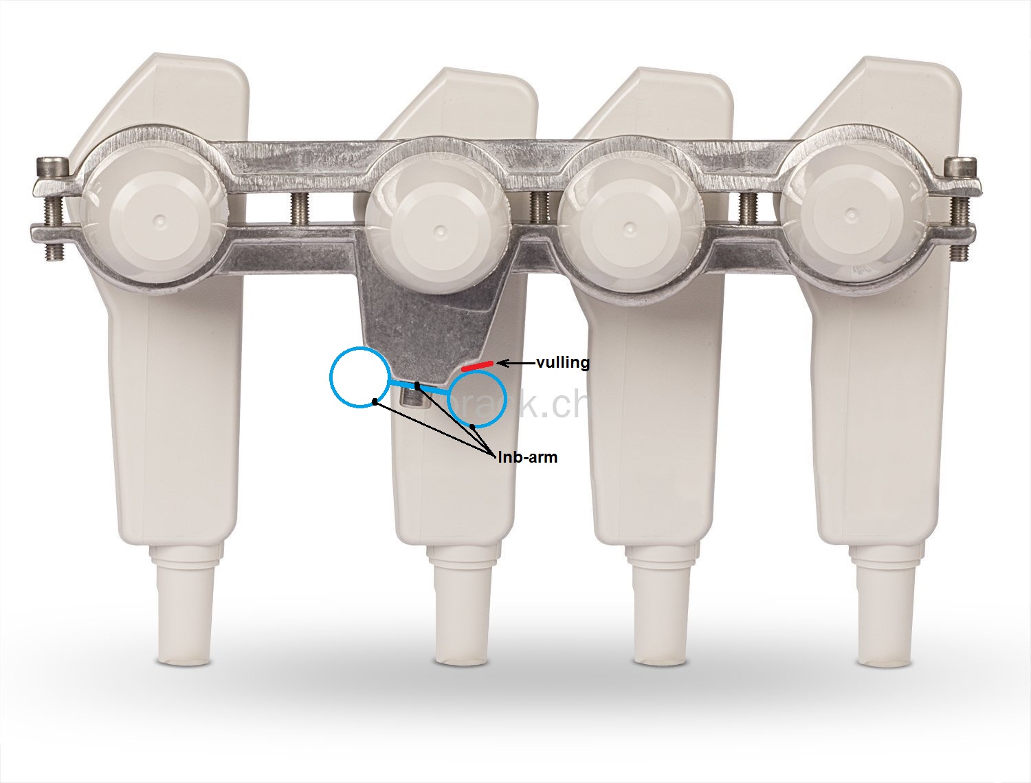

Sprietje Geplaatst: 30 juni 2015 Geplaatst: 30 juni 2015 (aangepast) De Sedea class A 3GHz is een uitstekende coaxkabel.In Ieper moet de rail 12,97 graad schuin staan, zie de berekening van Cahors.De afstand die jij had opgegeven is 193mm tussen de klemmen van de twee buitenste lnb's, zie bericht 35. De schuinstand moet dan zijn:sinus van12,97 x 193mm = 0,22444 x 193 = 43mm,d.w.z. de het meetpunt van de Hotbird 13 moet 43mm lager staan dan het meetpunt van de Astra 28,2.Dit kun je meten met een waterpas en een rolmaat.Om de schuinte van de rail aan te passen, plaats je een vullung van je juiste dikte, zie bijlage.De Hotbird zal dan zeker beter binnenkomen. 30 juni 2015 aangepast door Sprietje

astro iris Geplaatst: 1 juli 2015 Auteur Geplaatst: 1 juli 2015 @Sprietje. Ik ben toch in deze warmte vandaag (34.5°) de ladder opgegaan. Ik heb het verschil in hoogte gemeten tussen de 2 buitenste lnb's en dat is 50mm. Als ik je voorbeeld zie dan zou mijn LNB van Hotbird te laag staan, die zou dan 7mm omhoog moeten, klopt dat? Maar dan zou ik mijn vulling moeten steken aan de andere kant dan in jouw voorbeeld, klopt dat?

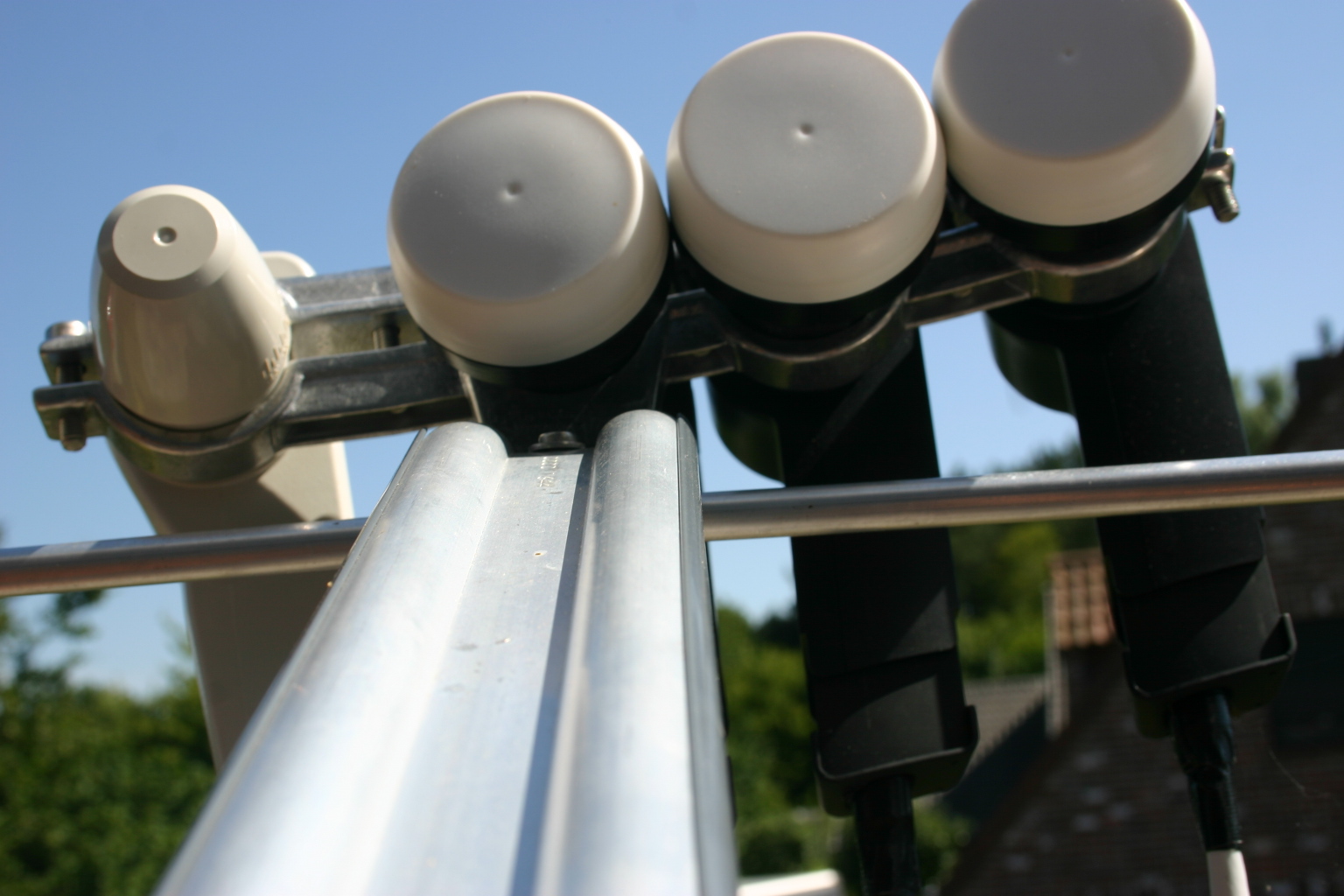

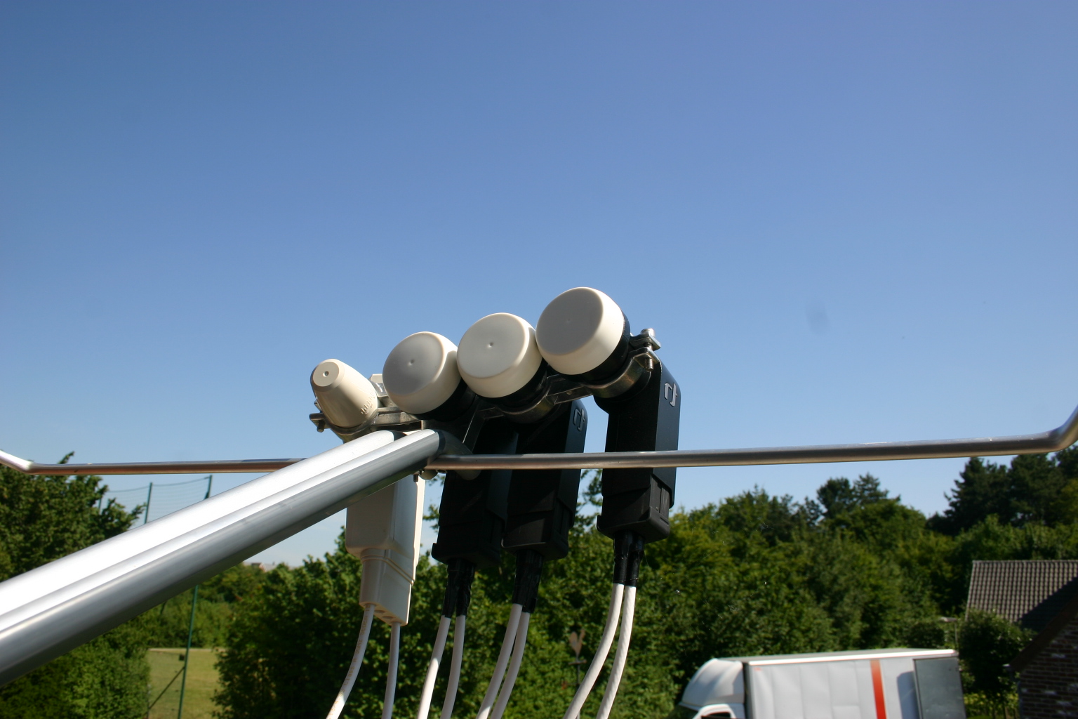

astro iris Geplaatst: 1 juli 2015 Auteur Geplaatst: 1 juli 2015 Ja vind het ook raar, ik heb hoogteverschil tussen middelpunt van 2 buitenste LNB's gemeten, is toch juist hé? De pijp staat heel juist, heb dubbel check gedaan bij installatie ervan. In heb de houder bij de lokale sat shop gekocht en ik moest hem alleen op de arm bevestigen.misschien is de schuinte al vooraf bij bestelling aangepast. Er staan hier verschillende van dergelijke schotels in de buurt, die door de satelliet eigenaar zijn geplaatst. Sprietje ik zal eens proberen een detail foto door te sturen.
Sprietje Geplaatst: 1 juli 2015 Geplaatst: 1 juli 2015 Laten we nu eens een plaats in midden Duitsland nemen waar alle vier de satellieten goed met deze schotel te ontvangen zijn, bijv. Fulda dat ten Noord-Oosten van Frankfurt am Main ligt. Dan moet de schuinstand maar 7,85 graden zijn. Dat is ruim 5 graden minder.Als ik de rail op de foto bekijk van Technisat (uitvergroten tot 500% en dan kantelen), dan komt de rail ongeveer tussen de 7,5 en 8 graden schuin te staan. Dat klopt geheel met de verwachtingen.Hoe het dan kan dat jou rail zodanig schuin staat dat het hoogteverschil 50mm is, is voor mijn een raadsel. 50mm hoogteverschil op 193mm wil zeggen dat de rail 15 graden schuin staat.Zou het dan zo zijn dat ze bij Technisat de hoogte van de rondingen in het bevestigingsstuk aanpassen aan het land van de besteller? Ik kan het me bijna niet voorstellen want als een klant het bij de satellietshop via internet bestelt, kan de rail nog overal terecht komen.Tja en aan de foto die je hebt gemaakt kan ik niet zien hoe die precies gemonteerd is maar dat zal wel juist zijn want wat kan daar nu verkeerd aan gaan.Tja, ik denk toch dat als je de rail wat minder schuin zet, de ontvangst voor de twee buitenste satellieten beter wordt.
