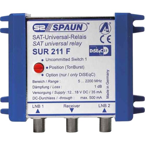

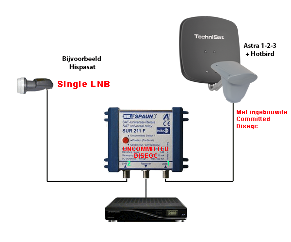

Sprietje Geplaatst: 15 juni 2015 Geplaatst: 15 juni 2015 Beste SocratesJe hebt dus een Technisat Multytenne van 45cm voor de vier satellieten.Ja, die kun je wel koppelen met een tweede schotel. Je moet er dan een Uncommitted switch tussen zetten bijv. de Spaun SUR 211 WSG. Dat is een SUR 211 F in een regenbestendige behuizing. Ik zie die switch in Nederland staan voor €31,99 incl. verzendkosten.Maar je weet dat je met die Multytenne wel aan de krappe kant zit wat betreft het signaal. Je krijgt dan dezelfde opstelling alsof je een duo-lnb met een losse andere schotel gaat koppelen, zie bijlage.
