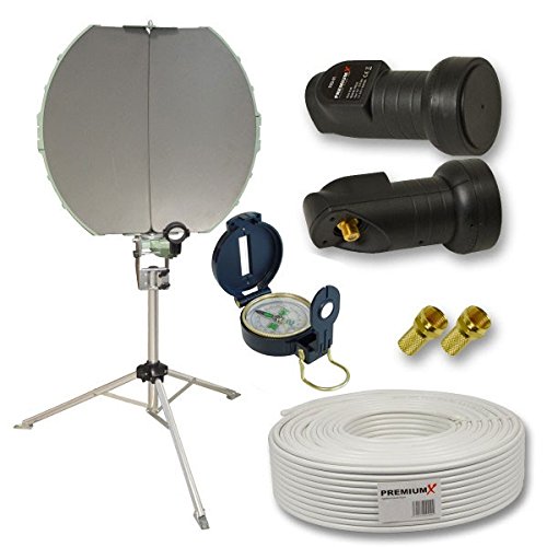

Henkio Geplaatst: 28 juni 2015 Geplaatst: 28 juni 2015 Halo ik ben nieuw en heb geen ervaring met satelliet(schotels ontvangers etc.). Ik wil voor de camping een opvouwbare schotel (zie onderwerp tekst) en een Sab micro titan HD aanschaffen. Is er iemand die ervaring met deze combinatie heeft? mijn vakantielanden zijn frankrijk en italie en ik wil voornamelijk de NL zenders kunnen ontvangen. Ik hoor graag e.e.a.
Johan45 Geplaatst: 28 juni 2015 Geplaatst: 28 juni 2015 Schotel heb je niets aan, twee redenen. 1e Voor CanalDigitaal heb je een CanalDigitaal duo lnb nodig. De schotel die jij op het oog hebt is uitgerust met een singel lnb. 2e Een 60 cm schotel is nog te doen in de Benelux. Ga je meer naar het zuiden wordt de ontvangst problematisch naar gelang je verder zuidwaarts trekt. De Sab micro moet kunnen voldoen, verwacht echter geen wereld wonder voor de prijs van rond de € 70,-- Vult u rustig aan !!!

Henkio Geplaatst: 30 juni 2015 Auteur Geplaatst: 30 juni 2015 Beste Johan en Iris bedankt voor jullie reactie, toch nog een vraag? Indien ik een dubbele LNB aanschaf en deze monteer geeft dat problemen? Is iedere LNB geschikt voor Schotel heb je niets aan, twee redenen. 1e Voor CanalDigitaal heb je een CanalDigitaal duo lnb nodig. De schotel die jij op het oog hebt is uitgerust met een singel lnb. 2e Een 60 cm schotel is nog te doen in de Benelux. Ga je meer naar het zuiden wordt de ontvangst problematisch naar gelang je verder zuidwaarts trekt. De Sab micro moet kunnen voldoen, verwacht echter geen wereld wonder voor de prijs van rond de € 70,-- Indien ik zelf een duo LNB aanschaf kan dit dan met deze schotel of moet schotel en LNB's op elkaar afgestemd zijn? Kan elke schotel een dubbele LNB aan? Verder is iedere LNB geschikt voor HD ontvangst of zit er verschil in sd en hd LNB's? wat betreft de SAB als hij maar voldoet voor de nederlandse zenders vi Canal digital Ik hoor weer van je. P.S. bedankt voor je 1e reactie
Sprietje Geplaatst: 30 juni 2015 Geplaatst: 30 juni 2015 Je kunt ook met de lnb toe die er bij hoort. De meeste zenders zitten toch op de Astra 23,5. Bovendien is het nog maar de vraag of een duo-lnb voor een 60cm-schotel wel te monteren is. De lnb-klem heeft namelijk aan weerszijde bevestigingslippen.Ik neem aan dat je dan een recreatie abonnement bij CanalDigitaal gaat nemen.
astro iris Geplaatst: 1 juli 2015 Geplaatst: 1 juli 2015 Beste Henkio, iedere LNB is geschikt voor HD ontvangst, wel zijn LNB's met smallere kop gevoeliger voor uitval bij hevige regen. Zoals Johan45 zegt is een schotel van 60cm voldoende, maar in Zuid Europa problematisch.
Johan45 Geplaatst: 1 juli 2015 Geplaatst: 1 juli 2015 Alleen Astra 23.5 kan voor de Nederlandse zenders. Er zijn echter wel argumenten om hier van af te zien. Je mist dan wel een honderdtal FTA zenders van de Astra 19.2 Bovendien is het niet zeker dat de SAB de kanalenlijst via de Astra 23.5 binnen haalt en je toch naar de Astra 19.2 moet draaien om de zenderlijst van CanalDigitaal te downloaden. Op vakantie moet je andere dingen willen doen dan met je schoteltje te spelen. Een extra argument om deze schotel niet te nemen is het schotelblad dat uit twee delen bestaat. Dit verzwakt het blad waardoor het makkelijk vervormd kan worden met als gevolg signaal verlies en versnelde kans op uitval van je signaal. Koop je gewoon een Triax 64, heeft een blad van 60 cm en met inklapbare camping statief en een duo lnb van CanalDigitaal heb je dan een redelijke ontvangst voor je zenders. Bij hevige regen en onweer is het signaal bij kleine schotels niet verzekerd. Voordeel van deze schotel is dat hij bekend is bij veel kampeerders (die niet te ver van huis gaan) en je kunnen helpen bij het opstellen op de camping. Vult u rustig aan !!!
Sprietje Geplaatst: 1 juli 2015 Geplaatst: 1 juli 2015 Beste JohanNu moet je wel met goede argumenten komen.Natuurlijk kan de SAB de kanalenlijst niet via de Astra 23,5 binnen halen maar dat hoef je toch niet wekelijks te doen. Zeker niet voor de basiszenders als NPO1-2-3 en de commerciëlen.Bovendien, als je de zenderlijst een keer wilt updaten tijden je vakantie, kun je de schotel gewoon een keer op de Astra 19,2 richten.Ook ik had m'n bedenkingen bij een schotel die uit twee delen bestaat maar in een test wordt die met 41/2 ster beoordeeld, zie: http://www.campingsatanlage.com/reviews/premiumx-camping-set-px-60-im-testZelf zou ik ook voor een Triax 64 gaan met statief omdat die een stuk goedkoper is. Dan hou je geld over om een staalkabel te kopen met hangslot om hem aan de caravan vast te leggen zodat ze hem niet kunnen jatten.Zie: http://www.premiumx.de/sat-empfang/sat-antennen/camping/premiumx-camping-px-60-portable-sat-antenne-60cm-in-anthrazit-digital-fullhd-klappbar-inkl-stativ-und-lnb-halter-fuer-40mm/a-120793/
Johan45 Geplaatst: 1 juli 2015 Geplaatst: 1 juli 2015 Maar beste Sprietje toch. Medunkt dat ik toch goeie argumenten hier deponeer. Je bevestigd het zelf met je antwoord. TS geeft aan onervaren te zijn, die wil je dan toch niet onnodig aan zijn schoteltje laten draaien. Dat geeft alleen maar ergernis en is zonde van de vakantie uren, of TS moet er een hobby van willen maken dan kan ie het natuurlijk wel doen met je advies van één enkele LNB op het schoteltje. Voor wat je test betreft. De resultaten van de schotel in nieuw staat zullen ongetwijfeld in de buurt van de Triax 64 zitten. Maar waar het omgaat is in welke staat de schotel verkeerd als ie een paar keer opgesteld en afgebroken is. De halve schotel bladen zijn makkelijk te vervormen en kunnen al vervormd zijn bij de eerste opbouw poging als je er iets te ruw mee omgaat uit onervarenheid. Het lijkt mooi zo een deelbaar schoteltje en voor zeer grote schotels met een vaste staanplaats kan het niet anders, maar in andere gevallen moet je van de deelbare schoteltjes ver wegblijven als je nog een keus hebt. Maar goed, de keus is aan Henkio. Ik wil niets opdringen... ik geef slechts advies en een ieder doet er maar mee wat ie wil... Vult u rustig aan !!!
astro iris Geplaatst: 1 juli 2015 Geplaatst: 1 juli 2015 Heb eens zitten googelen en dit is hem dus....hm, weet het zo nog niet of dit de beste optie is. Henkio ik zou toch de raad van Sprietje en Johan45 opvolgen.
Henkio Geplaatst: 1 juli 2015 Auteur Geplaatst: 1 juli 2015 (aangepast) Heb eens zitten googelen en dit is hem dus....hm, weet het zo nog niet of dit de beste optie is. Henkio ik zou toch de raad van Sprietje en Johan45 opvolgen. Beste allemaal wederom weer bedankt. Ik ben in ieder geval weer iets wijzer geworden, het leek me een handige oplossing ivm ruimte gebrek in de caravan. Ook de triax is een plaat stalen schotel dus wat is het verschil behalve dat deze niet opvouwbaar is, maar zal toch ook met de nodige voorzichtigheid opgeslagen moeten worden tijdens transport, of zie ik iets over het hoofd? Wat betreft de FTA zenders die bekijk ik nu ook niet. de interesse gaat uit naar nieuws en af en toe een detective op de buis en de EK en WK's voetbal. Dus lijkt me single LNB geen ramp. Bedankt..... zover of nee toch nog een vraagje hoe is de ervaring met de Multytenne Technisat 45 cm schotel in het buitenland? 1 juli 2015 aangepast door Henkio

astro iris Geplaatst: 1 juli 2015 Geplaatst: 1 juli 2015 Beste allemaal wederom weer bedankt. Ik ben in ieder geval weer iets wijzer geworden, het leek me een handige oplossing ivm ruimte gebrek in de caravan. Ook de triax is een plaat stalen schotel dus wat is het verschil behalve dat deze niet opvouwbaar is, maar zal toch ook met de nodige voorzichtigheid opgeslagen moeten worden tijdens transport, of zie ik iets over het hoofd? Wat betreft de FTA zenders die bekijk ik nu ook niet. de interesse gaat uit naar nieuws en af en toe een detective op de buis en de EK en WK's voetbal. Dus lijkt me single LNB geen ramp. Bedankt..... zover of nee toch nog een vraagje hoe is de ervaring met de Multytenne Technisat 45 cm schotel in het buitenland? Te klein voor Zuid Europa, voor vaste opstelling goed voor Benelux en Duitsland, maar bij gebrek aan ervaring, zoals je zelf zegt, een hele karwei om tijdens vakantie deze karwei te klaren.
