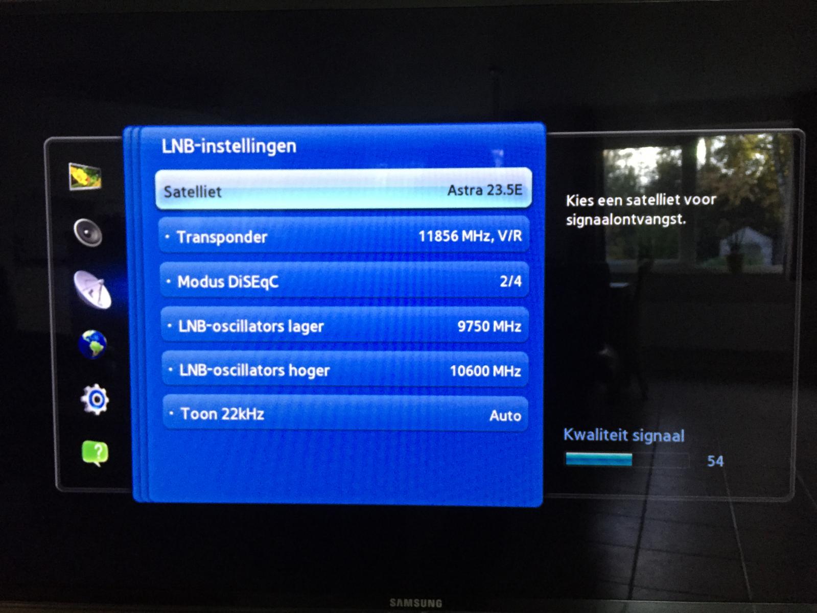

Kan je ook vertellen hoe sterk het signaal is ,geeft de tv geen signaal aan bij het in laden van de zenders
Zou je ook een scherm afbeelding van de instellingen kunnen plaatsen

Ik zie dat de 23,5 wel werkt ,misschien moet je de schotel toch beter uit rigten
wat is merk van de duo-lnb

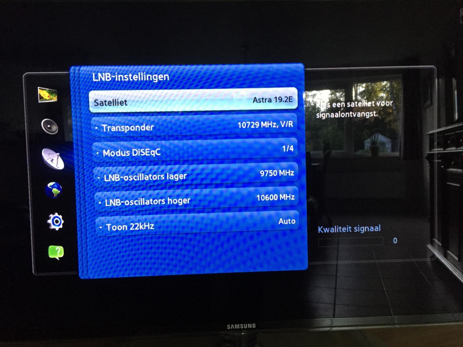

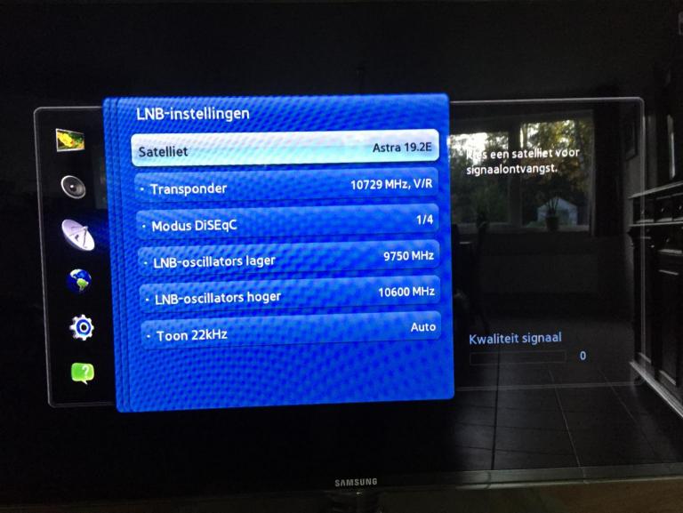

Ik zie op de foto van Astra 19°E dat je op 10729 V staat. Dit is een volledig gecodeerde Spaanse transponder.
Probeer eens handmatig op een FTA-transponder een signaal te locken en dan scannen.
bv: 10744 H 22000 5/6 van ARD
Op 23°E zie ik dat de kwaliteit van 54% toch wat aan de lage kant is.

welke schotel en lnb nr juiste type
ik denk toch dat hij terug moet uitgericht worden ..als het toch al 3 jaar heeft gewerkt
anders eens een andere duo lnb plaatsen

Ik zou toch beter de schotel opnieuw (laten ?) uitrichten alvorens settings te veranderen anders ben ik de kanalenlijst weer kwijt.
Het klopt , ik heb geen bvn of vrije duitse zenders.
Toch heb ik alle Belgische commerciële zenders.
Iemand een goed idee om de schotel goed uit te richten , en niet enkel op het beeld af te gaan.
Of iemand van jullie in de buurt van Arendonk.
