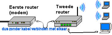

ik wil dit dus bereiken:
Internet --Kabel--> MODEM/Router --Wireless--> Router --Wireless/Kabels--> PC's

het is toch simpel,
de modem in de meterkast draadloos met de modem/router op zolder draadloos verbinding laten maken
dus met elkaar draadloos laten verbinden kan dit?
