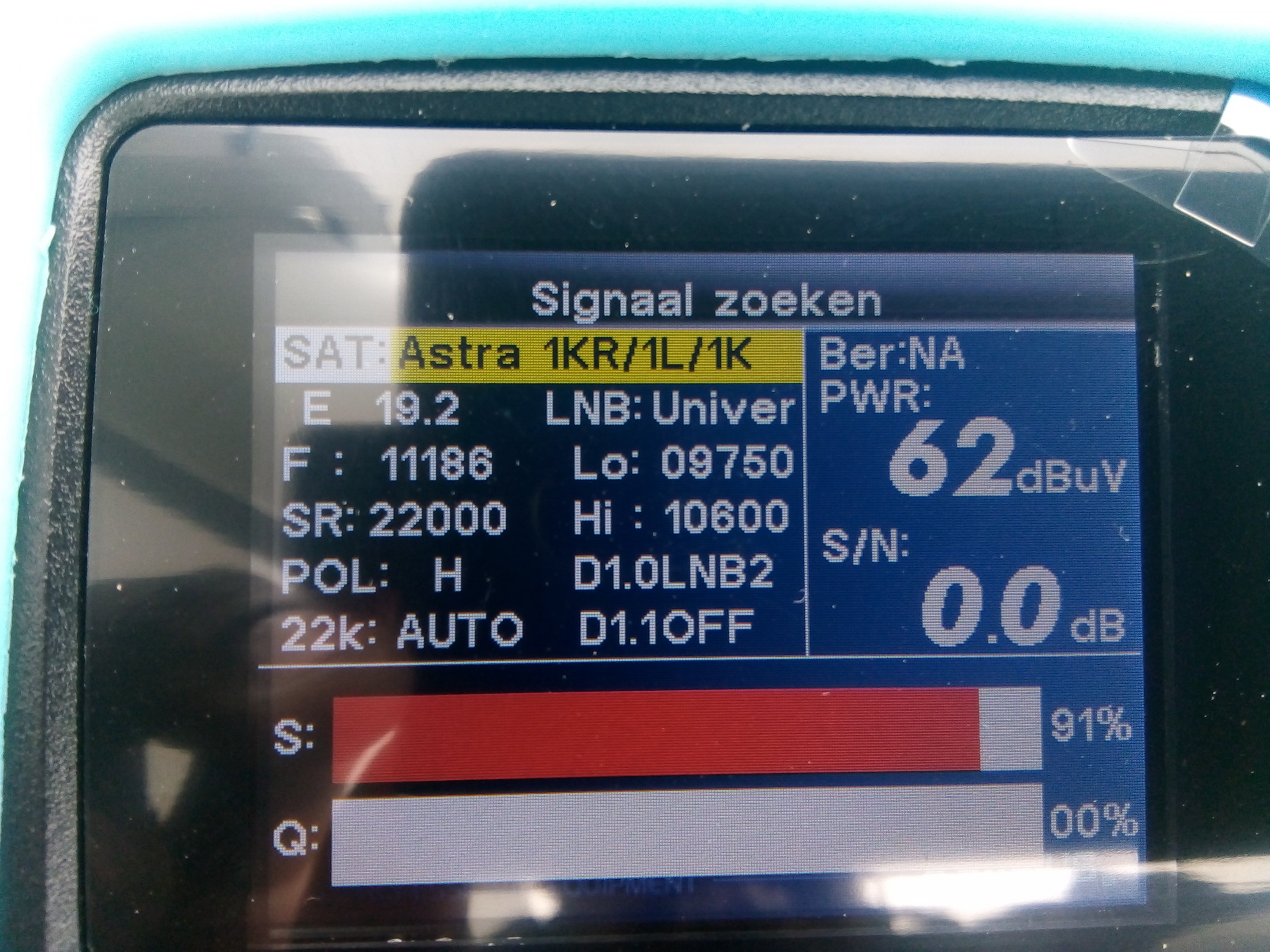

Nu ca. 2 jaar later loop ik tegen hetzelfde probleem aan. Ik probeer mijn T90 te fine tunen met die zelfde WS 6933, maar het lukt niet. Geen waarden (zie bijlage).
Wat doe ik nou fout?
En diseqc 1.0 staat nu op LNB2, zo te zien.
Als je geen switch hebt, is die instelling geen probleem. Maar als de LNB wel op een switch zit, moet die instelling dus wel kloppen met de daadwerkelijke aansluiting.

HG5812: inderdaad. de polarisatie stond verkeerd. Tanx
A33: Het is inderdaad een dingetje met die diseqc 1.0. er staan 4 quad lnb's (13.0°, 19.2°, 23.5° en 28.2°) op de t90. Ik heb bij diseqc 1.0 respectievelijk lnb1, lnb2, lnb3 en lnb4 ingevoerd. Is dat correct?
2 uur geleden zei PopkeJan:
Als je ze ook zo aan de poorten van de diseqc switch hebt aangesloten, dan wel ja.
De gebruikte poort van de switch moet immers worden aangestuurd door het díe poort betreffende diseqc commando; die twee moeten met elkaar overeenkomen.
