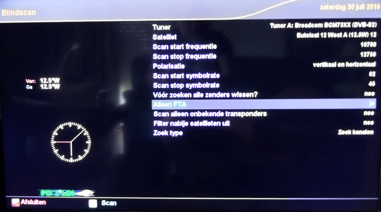

Crazy Sat Geplaatst: 30 juli 2016 Auteur Geplaatst: 30 juli 2016 (aangepast) Een blindscan kan voor de ganse satelliet (10700 - 12750) of je bepaalt zelf het frequentiegebied , bvb. 10950 - 11200 , 12500 - 12750 , enz..... Verticaal en Horizontaal kun je beiden ofwel enkel Verticaal of Horizontaal. Indien je enkel de FTA zenders wil inscannen , gewoon zetten op : ja Verder nog meer mogelijk. Zie screenshot van het "blindscan menu" 30 juli 2016 aangepast door Crazy Sat 1 feedhunting , a crazy hobby ! Edison OS mio 4K UHD + Octagon SF8008 4K UHD + Dr.HD F15 + Edison OS mini + Technomate TM-5402 HD M3 CI , Moteck SG2100 + Deltastar 90 cm + Invacom C120 QDF-031 Quad lnb + SkyStar HD2,TBS5927 , en TT-budget S2-1600 kaart. Channel Master 180 cm schotel + ESX241 lnb voor C-band. DVB-T2 via Oostvleteren,Egem,Mont des Cats,Bouvigny en Doornik.
