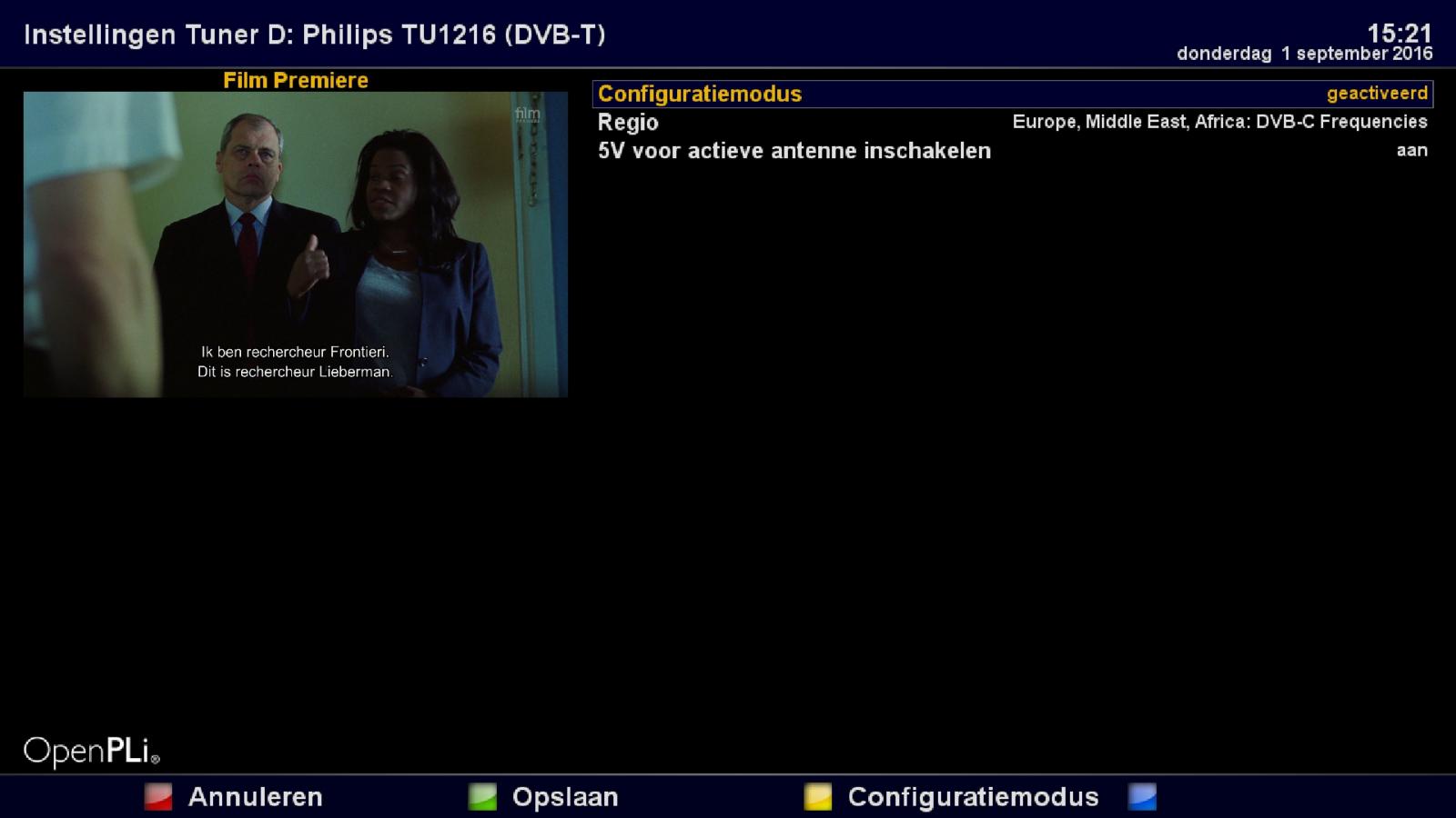

Gast Mimisiku Geplaatst: 1 september 2016 Geplaatst: 1 september 2016 Eigenlijk heel simpel: Tuner instellen als volgt

san Geplaatst: 4 september 2016 Auteur Geplaatst: 4 september 2016 Ok heb het al gezien gaat niet ik dacht dat ik een dvb c/t tuner had in de dm800hdse blijkt er CU1216Mk3 (CDVB-C) te staan jammer wordt een beetje moe van dat standaard kastje met scart op dat digitenne kastje. PIONEER DBR-S110NL (BNP1354-D)4x LNB Alps Universele LNB - 4x Way DISEqC SwitchTriax 78cm 4x LNB Astra1 Astra2 -Astra3 & Hotbird Dreambox 800 & Dreambox 800se Zgemma H.2H openpli.
Gast Mimisiku Geplaatst: 4 september 2016 Geplaatst: 4 september 2016 Die tuner neem ik graag van je over! Ik heb in mijn Dreambox 8000 nog een echte DVB-T tuner zitter (dus alleen DVB-T)

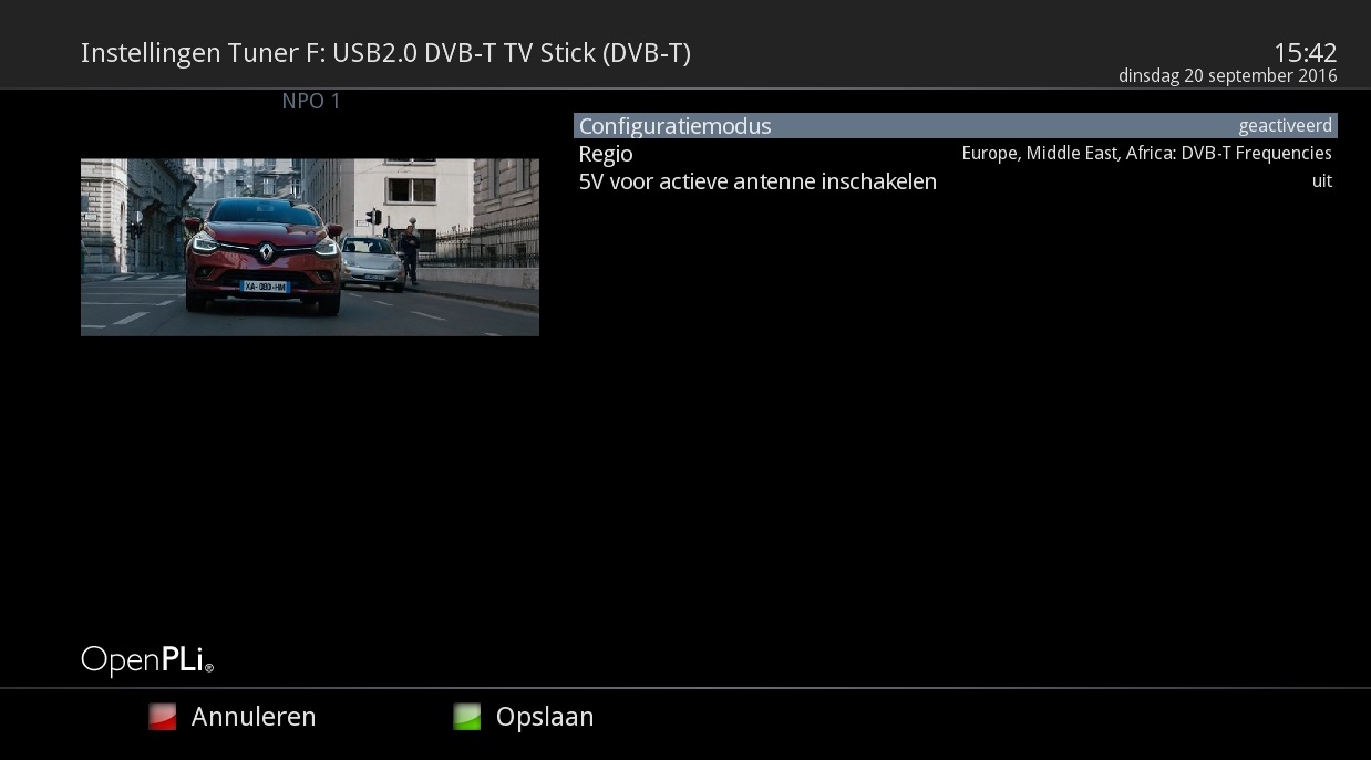

Alex1970 Geplaatst: 20 september 2016 Geplaatst: 20 september 2016 Met een goedkoop RTL2832u/R820T stickje werkt het ook, kost nog geen tientje.Drivers staan in de feed (althans bij OpenPLi) bij drivers 'dvb-usb-rtl2832'.Dan uiteraard zo de tuner instellen: Heb je een actieve antenne, dan zal je ook nog een power-inserter moeten toevoegen. Ev. kan je ook de antenne doorlussen met je Digitenne-tuner die dan de voedingsspanning verzorgt, die moet dan ook aan staan natuurlijk. Kost dus wel extra stroom en kan een kleine verslechtering van het signaal geven. Voor OScam heb ik ook ev. de instellingen nog wel voor je. Dreambox DM920: 2x Triple tuner (2x DVB-S2X multistream + DVB-C/T2) OpenPLi 9 Xtrend ET10000: 1x DVB-S2, 2x DVB-C/T2, IPTV OpenPLi 9 VU+ Duo / Dreambox DM800 / TBS 5925 Channel Master 180cm offset: 39.0°E-37.6°W, Channel Master 120cm offset: 23.5°E-8°W SAB 97 schotel 45.1°E-60°E, 80cm vast: 28.2°E/23.5°E/19.2°E/13°E | DVB-T/DAB: VHFIII/UHF combi-antenne op zolder.
