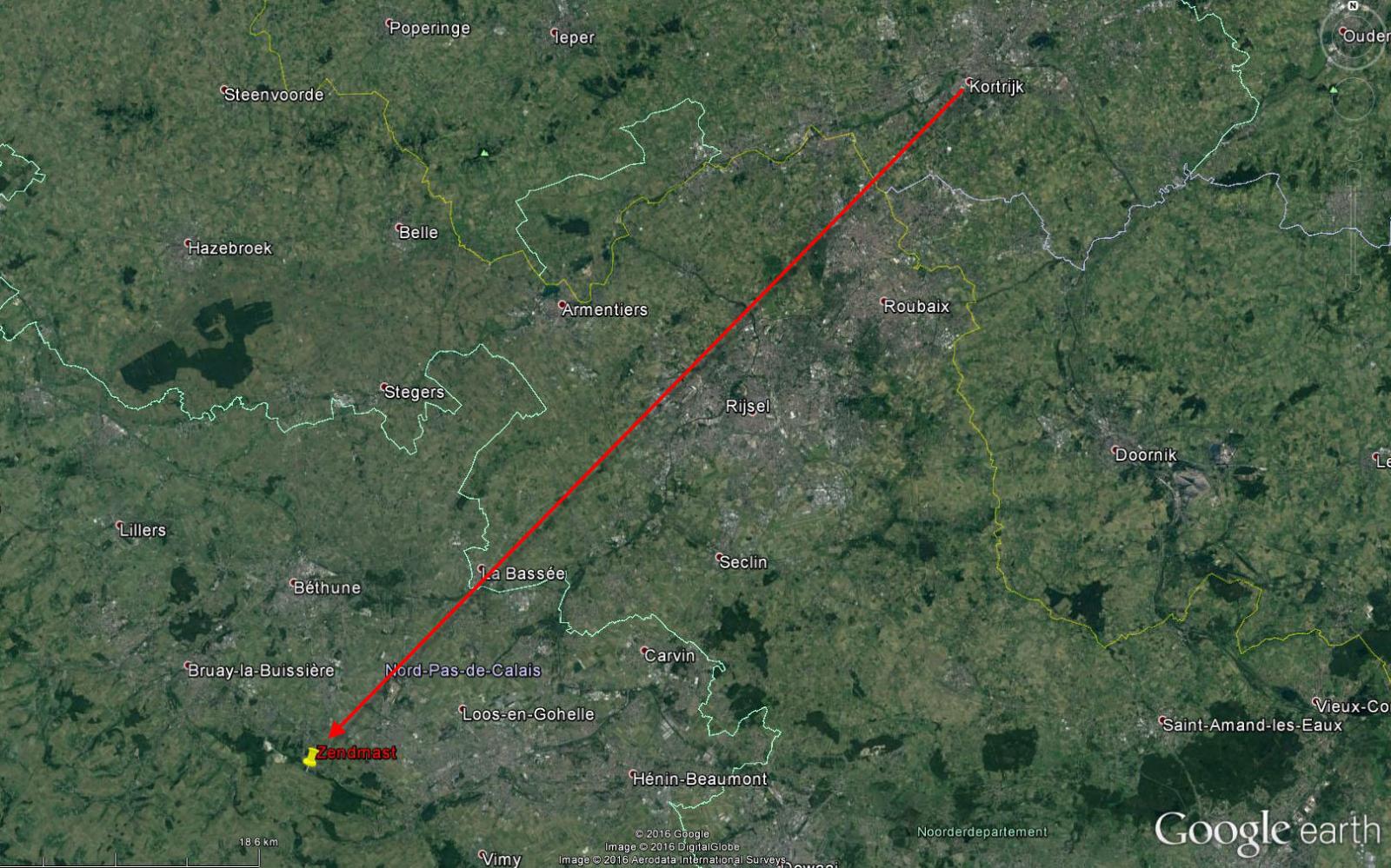

Crazy Sat Geplaatst: 4 september 2016 Geplaatst: 4 september 2016 (aangepast) Welkom VictorB. In Kortrijk moet dit mogelijk zijn , antenne afstemmen op Bouvignies. Een kleine dertig zenders allemaal in HD en FTA. In totaal zou je zo een zestig zenders kunnen ontvangen waarvan de meeste in HD ( VRT , RTBF en TNT France ) Als je in de stad woont de antenne zo hoog mogelijk plaatsen en liefst een (breedband) versterker gebruiken. Ligt je studentenkot noordelijk of zuidelijk van de stad ? 4 september 2016 aangepast door Crazy Sat 1 feedhunting , a crazy hobby ! Edison OS mio 4K UHD + Octagon SF8008 4K UHD + Dr.HD F15 + Edison OS mini + Technomate TM-5402 HD M3 CI , Moteck SG2100 + Deltastar 90 cm + Invacom C120 QDF-031 Quad lnb + SkyStar HD2,TBS5927 , en TT-budget S2-1600 kaart. Channel Master 180 cm schotel + ESX241 lnb voor C-band. DVB-T2 via Oostvleteren,Egem,Mont des Cats,Bouvigny en Doornik.

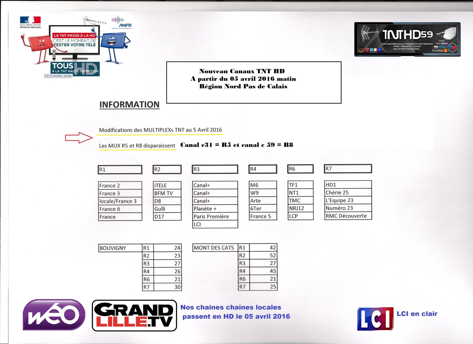

Oplossing Satfeeds-DX Geplaatst: 4 september 2016 Oplossing Geplaatst: 4 september 2016 Hallo, VictorB De Franse zenders zenden niet uit in DVB-T2, maar in mpeg4 HD. Juist Grand Lille Tv zendt nog uit in de oude norm (mpeg2) SD. Op een recent televisietoestel zou je mpeg4 moeten kunnen ontvangen. Zoals chrizie al aangeeft zou ik ook voor een buitenantenne gaan indien mogelijk. Dit zijn de zenders die je kunt ontvangen van TNT France. (zie kaartje) Op deze site kun je uitzoeken naar waar je de antenne moet draaien.http://www.tnttest.org/ Satfeeds-DX Edision Piccollo Benelux Edition en VU+ Zero 4K Cahors Big Bisat : 19,2°E, 23,5°E, 36°E, 39°E, 46°E, 52,5°E Triax 88 cm: 13°E, 1,9°E Triax 64 cm: 42°E Triax 78 cm: 8°W Maximum E-85: 28,2°E, 21,5°E, 16°E, 10°E, 5°E, 1°W, 5°W Maximum E-85: 14°W, 22°W, 30°W Visiosat 90 cm: basis 7°E die draaibaar is van 70,5°E tot 45°W DVBT-TNT DAB+

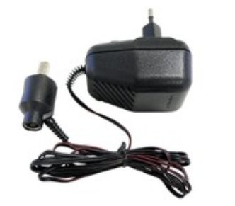

Crazy Sat Geplaatst: 5 september 2016 Geplaatst: 5 september 2016 Een buitenantennen zal misschien niet mogelijk zijn, maar toch zal ik het vragen aan mijn kotbaas. Hopelijk mag je dit , want met een binnenantenne zelfs met ingebouwde versterking wordt het net niet denk ik. Je ligging is ideaal voor Bouvignies . Ik denk dat je studentenkot dicht bij het AZ Groeninge ligt ( zoals ikot bvb. ) , uitrichten moet je doen richting het klaverblad A17/E17 , richting wijk Rodenburg. Voordeel is , je hebt geen hinderlijke hoge gebouwen voor je en dat is een ferm pluspunt tegenover de Noordrand van Kortrijk. Je kan van je passieve antenne simpel een actieve maken. Maak wel gebruik van een goede breedbandversterker zoals de Johansson 7315 ( 19 euro ) , gezien je TV geen voeding geeft van 5V heb je een Power inserter nodig van 5V ( bvb. de Maximum 18950 ) ( 10 euro ). Beiden kan je online kopen bij een Belgische online winkel ( google is your best friend....) 1 feedhunting , a crazy hobby ! Edison OS mio 4K UHD + Octagon SF8008 4K UHD + Dr.HD F15 + Edison OS mini + Technomate TM-5402 HD M3 CI , Moteck SG2100 + Deltastar 90 cm + Invacom C120 QDF-031 Quad lnb + SkyStar HD2,TBS5927 , en TT-budget S2-1600 kaart. Channel Master 180 cm schotel + ESX241 lnb voor C-band. DVB-T2 via Oostvleteren,Egem,Mont des Cats,Bouvigny en Doornik.
