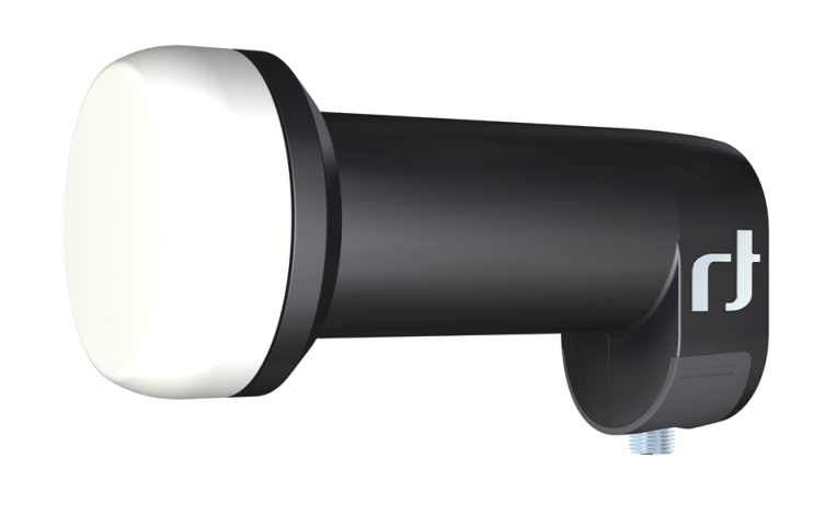

Sprietje Geplaatst: 5 november 2016 Geplaatst: 5 november 2016 Met een Triax 88 moet je overal in Zuid-Spanje en Portugal de Astra 23,5 kunnen ontvangen. Natuurlijk wordt bij een vaste opstelling een grotere schotel gebruikt zodat je meer regenreserve hebt maar ook met een Triax 88 moet het lukken.Camperbezitters met een automatische Oyster 85 met een schotel van 85cm breed en 90cm hoog inclusief de rand, kunnen in de Algarve ook de Astra 23,5 ontvangen.Tja, bij een mobile installatie is het natuurlijk wel handig dat de lnb-arm ingeklapt kan worden zoals dan bij de Triax kan want elke keer de lnb-arm monteren en demonteren is ook niet echt handig.Nu kun je natuurlijk wel een duo-lnb willen gebruiken maar waar is dat voor nodig met een mobile schotel. Een duo-lnb presteert nu eenmaal niet hetzelfde als een enkele lnb. Wil je dan toch de formule 1 op de Astra 19,2 bekijken, dan is het toch niet zo moeilijk om de schotel even iets te verdraaien om de Astra 19,2 te kunnen ontvangen?Misschien handig om zowel een duo-lnb mee te nemen voor de grootste delen van Spanje en portugal en de enkele lnb voor de uiterste zuidelijke delen in Spanje en Portugal. Ga dan voor een Inverto Black Ultra.Als duo-lnb past een duo-lnb voor een 80cm-schotel.

Sprietje Geplaatst: 6 november 2016 Geplaatst: 6 november 2016 (aangepast) Een Inverto Black Ultra koop je in Nederland al voor €9,75.Hoe schuin dat je de lnb moet zetten (skew) kun je op deze site zien: http://www.dishpointer.com/ 6 november 2016 aangepast door Sprietje
