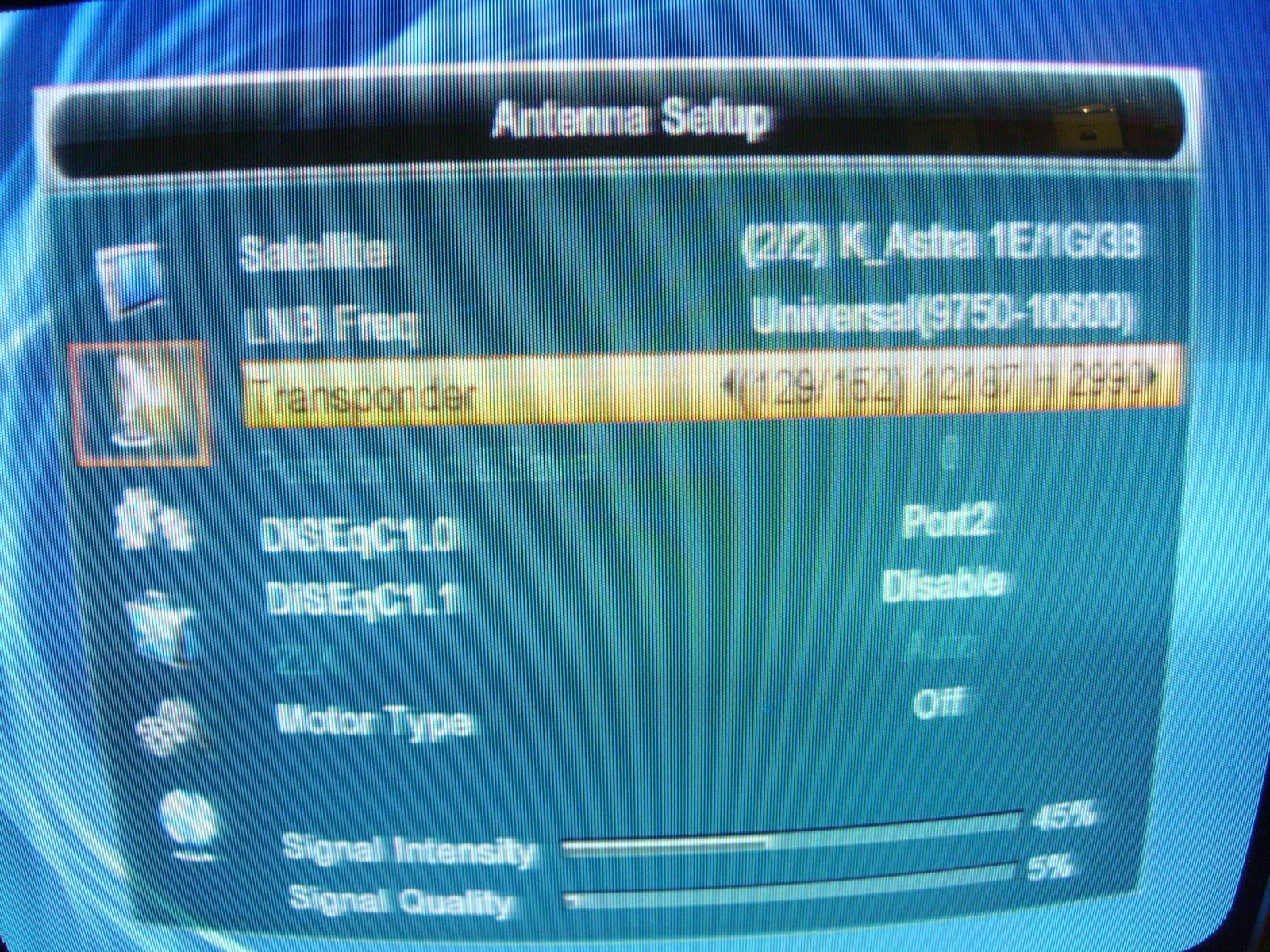

Guus Geplaatst: 22 november 2016 Auteur Geplaatst: 22 november 2016 heb allen transponders er in gezet maar hij reageert niet op de 12187 en 11914. foto,s staan er op gr Guus

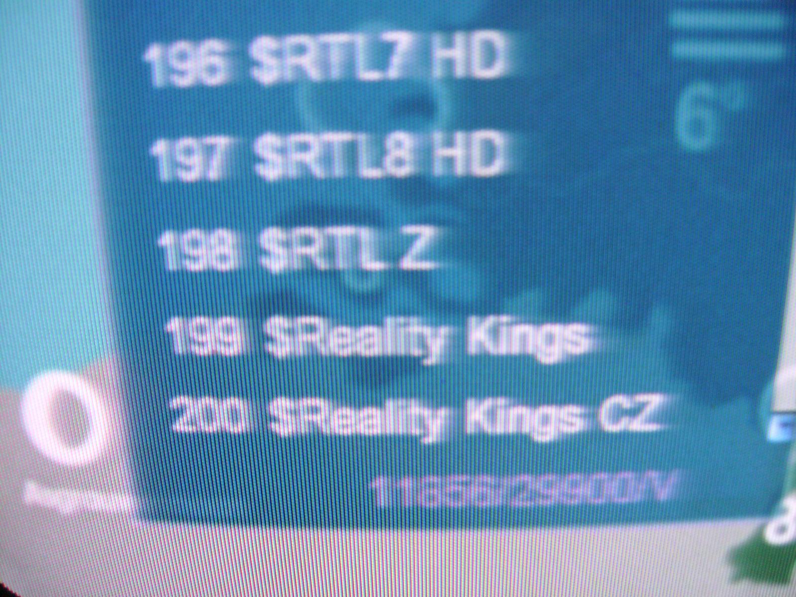

Guus Geplaatst: 23 november 2016 Auteur Geplaatst: 23 november 2016 quote: " ik heb wel beeld op andere bvb 12589 H29899 en 12707H 29899." Wat ontvang je daar dan op? want ik zie dat je de rtl-zenders inmiddels wel met de juiste freq.gegevens ontvangt. ik heb deze er af gegooid en rtl 4/5/7/6 heb ik nu 11856 en npo2/sbs6 op11739Dat werkt maar ik snap niet dat hij de 12187 en 11914 niet vind zijn staan er wel in heb ook ander antenne aansluitingen ge probeert maar heb een goed signaal , heb dat gecontroleerd met een sat finder met scherm voor alle vrije zenders ,als ik hem op nieuw start dan gaat hij direct naar de laatste zender., dus wat doe ik fout ?
youriy Geplaatst: 23 november 2016 Geplaatst: 23 november 2016 Die transponders die je niet ontvangt zijn horizontaal gepolariseerd. Die je wel ontvangt verticaal. Dus blijkbaar lukt de omschakeling naar 18 volt niet. clarke-tech HD4100+, gigablue UHD trio 4k, rotor 53grO-45grW, Fuba 85 cm.

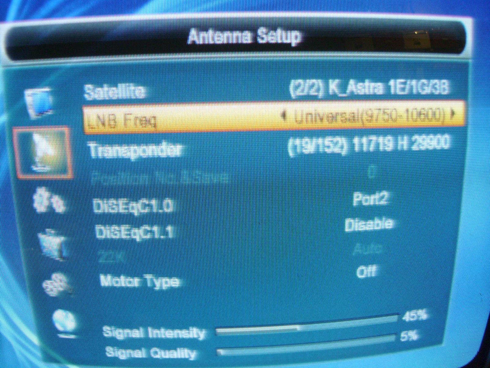

Guus Geplaatst: 23 november 2016 Auteur Geplaatst: 23 november 2016 bij de antene setup staat diseqc 1.0 op poort 2 voor 23.5 B en de 22k op auto . de V werkt goed .niet alle H werken .in ieder geval niet op de nl zenders . gr Guus
Guus Geplaatst: 23 november 2016 Auteur Geplaatst: 23 november 2016 Dit is wat ik heb al mijn andere boxen werken goed gr Guus
a33 Geplaatst: 23 november 2016 Geplaatst: 23 november 2016 (aangepast) Heb je ook antwoorden op mijn post #19? Vooralsnog blijkt alleen dat je ontvangst hebt op verticaal/lage band, zoals ik al schreef. Hoge band en horizontaal lijk je niet van je LNB te ontvangen. Bij je instellingen is nog niks te vinden dat duidelijk niet klopt. Groet, A33 Edit: PS Ik zie dat je schrijft dat sommige H-frequenties het wel doen. Welke zijn dit (met welke zenders)? Het kan namelijk ook zo zijn dat je ontvanger denkt dat hij H-frequenties ontvangt, maar dat de LNB daadwerkelijk slechts de V-frequenties doorgeeft, en dat er dus feitelijk helemaal geen H-frequenties worden doorgegeven. 23 november 2016 aangepast door a33 Tip: Als je reageert op een post, geef dan altijd een citaat van de (gehele) post waar je op reageert. Sommige leden kunnen namelijk hun oorspronkelijke posts achteraf nog wijzigen, en wel veel langer dan de sinds jaar en dag in de huisregels (voor alle leden) vermelde periode van 30 minuten. Dat dat inbreuk doet aan de continuïteit van de foruminhoud, en een ongelijk speelveld creëert, wordt kennelijk (helaas) niet belangrijk geacht.
