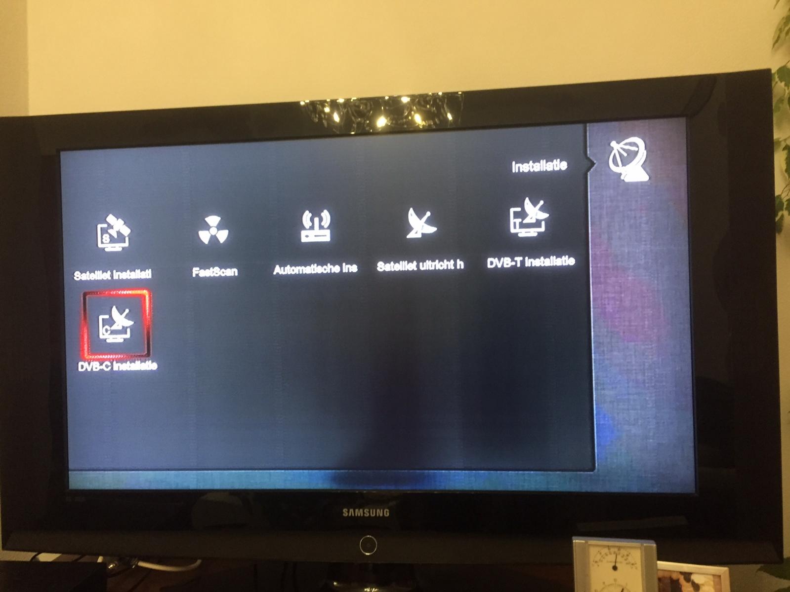

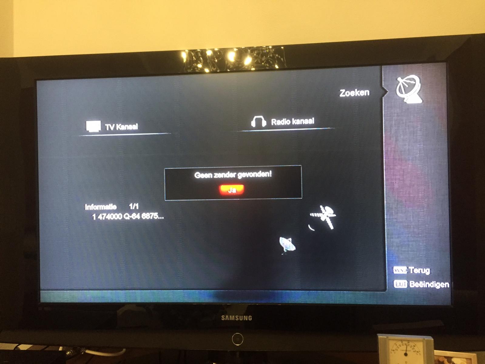

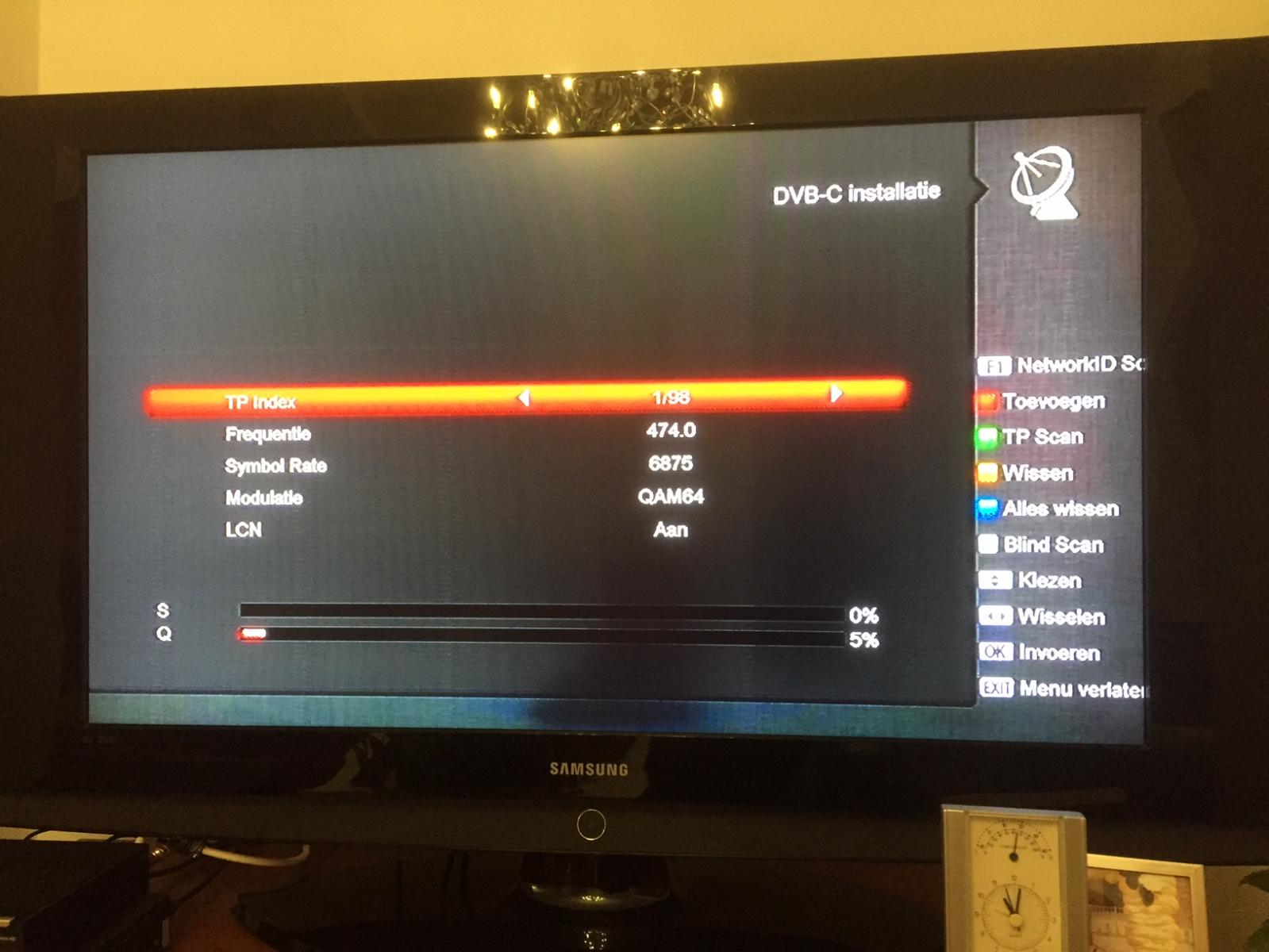

Robtjik Geplaatst: 28 november 2016 Auteur Geplaatst: 28 november 2016 Ergens doe ik mogelijk iets heel erg fout. De nieuwe firmware die ik geïnstalleerd heb is dezelfde als @Sabje noemde. Daar kan het niet aan liggen dus. Daarom de foto's bijgevoegd van wat ik zag toen mijn apparaat ziggo nog herkende: . Rechts bij 1442 staan de scanmogelijkheden: TP scan (groen) en blind scan (wit). Beide doen het niet of althans leveren geen kanalen op. Een andere scanmogelijkheid zie ik nergens. Ben ik hier gewoon aan het klungelen?

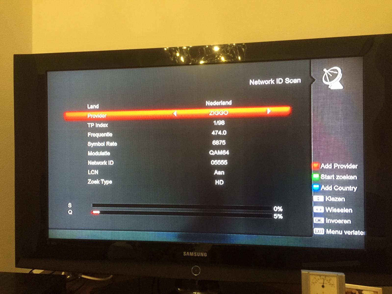

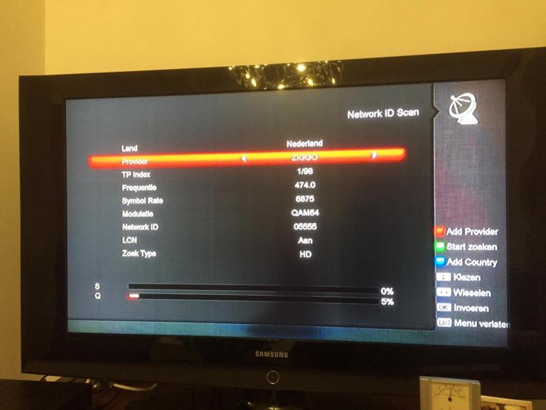

proconsul Geplaatst: 28 november 2016 Geplaatst: 28 november 2016 F1 klikken, (netwerk ID scan) Ziggo selecteren. Scannen maar.
Robtjik Geplaatst: 28 november 2016 Auteur Geplaatst: 28 november 2016 (aangepast) @ proconsul. Al duizenden keren gedaan. Geen scan, geen kanalen. Om te selecteren moet ik op OK drukken ('invoeren'). Er gebeurt dan helemaal niets. 28 november 2016 aangepast door Robtjik

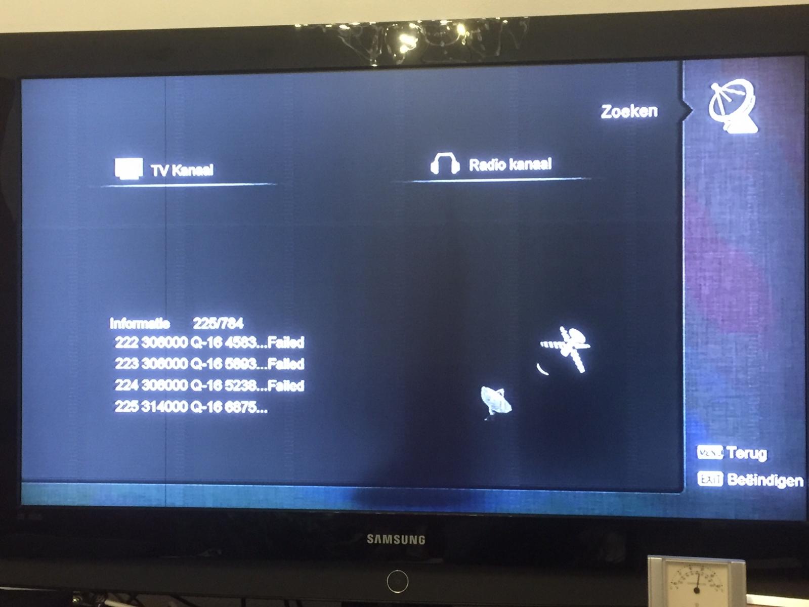

proconsul Geplaatst: 28 november 2016 Geplaatst: 28 november 2016 Bij geen zenders gevonden klopt dat ook. er staat 1 van 1. Zet hem op de regel LCN, dus die regel rood maken en dan TP scan kiezen, dan loopt hij er een stuk of 40 door. Als hij dan niks vind stop je de antenne stekker erin :-)

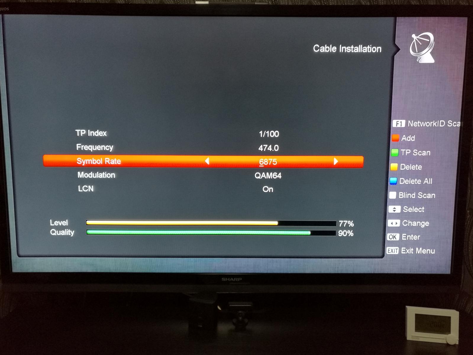

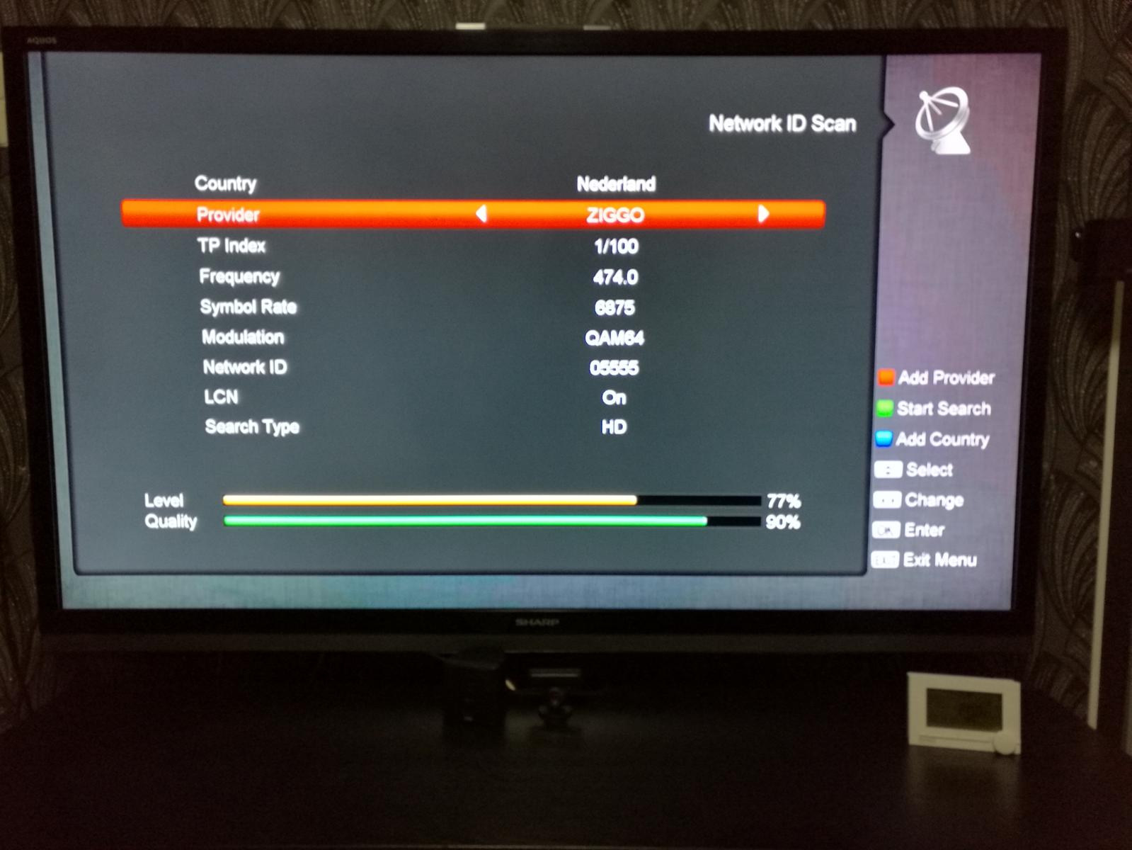

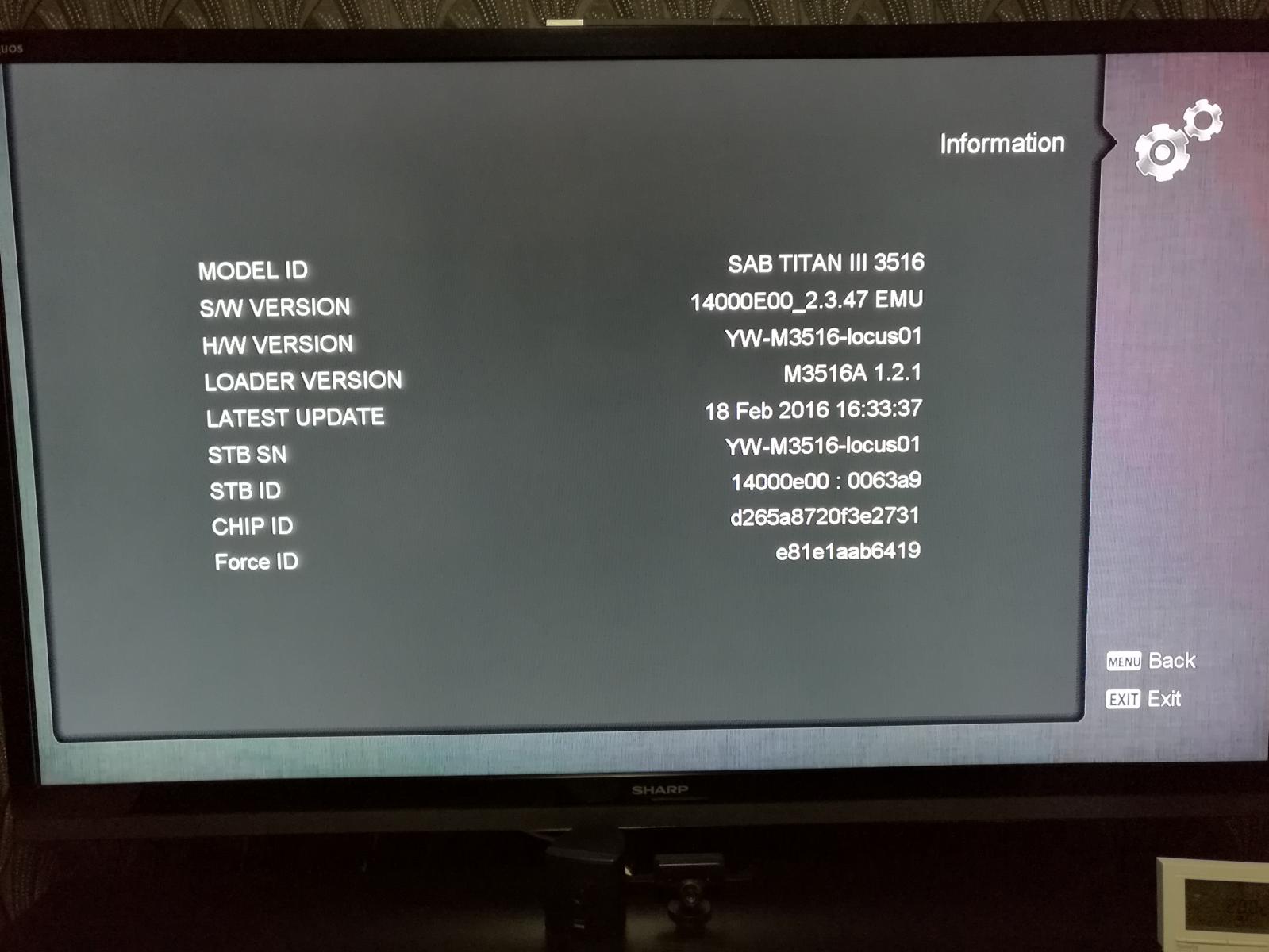

proconsul Geplaatst: 28 november 2016 Geplaatst: 28 november 2016 Ik heb twee plaatjes bijgevoegd. hierop zie je dat ik zat signaal heb, jij niets. Verder een afbeelding met mijn configuratie inclusief mijn firmware versie.
proconsul Geplaatst: 28 november 2016 Geplaatst: 28 november 2016 En hetzelfde plaatje als die jij neerzet:
Robtjik Geplaatst: 28 november 2016 Auteur Geplaatst: 28 november 2016 @proconsul Dank voor de foto's. Mijn conclusie is nu heel simpel: de SAB krijgt geen DVB-C signaal. Dezelfde kabel die in het Humax kastje onder de SAB perfect werkt, werkt niet in de SAB die er bovenop staat. Bij de automatische installatie ziet de SAB wel de Hotbird 13E, maar geen DVB-C. Bij geen van de tp-indexnummers krijg ik iets wat op een signaal lijkt. Bij groep kiezen is kabel TV blauw, dus niet selecteerbaar. Al die tijd dat ik zoek naar Ziggo heb ik nooit gele en groene signaalstrepen gezien. Ik denk nu dus dat de de DVB-C tuner vanaf het begin af aan kapot is geweest. Het apparaat moet terug. Of zie je nog ergens een andere mogelijkheid?
