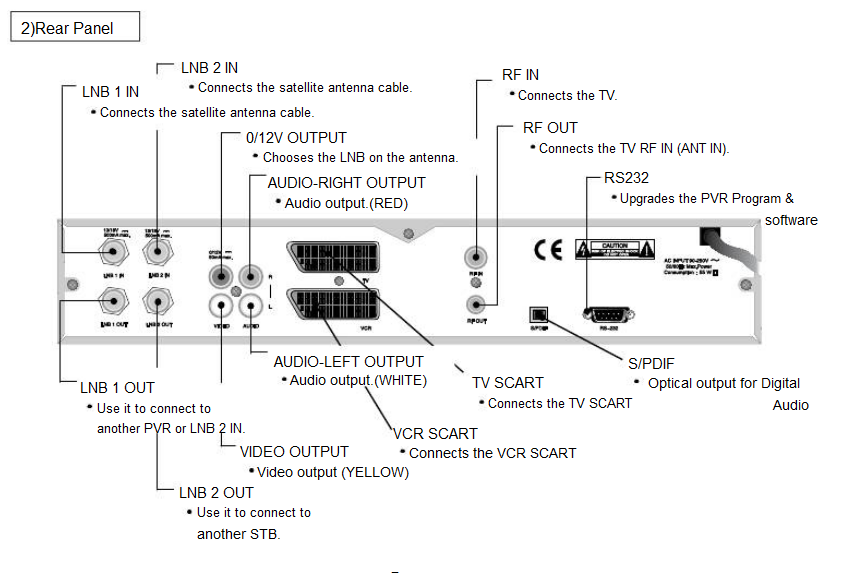

FtoA Geplaatst: 26 november 2016 Auteur Geplaatst: 26 november 2016 Of je TV een DVB-T tuner heeft dat weet ik niet, maar als die dat niet heeft (zoals satencom zegt) dan ga je nooit DVB-T kunnen ontvangen rechtstreeks op je TV. ik heb ook nog een Topfield tf4000pvr waarop ik mijn schotel heb aangesloten. Daar zit ook een antenne ingang in: https://www.manualslib.com/manual/171801/Topfield-Tf4000pvr-Coci.html?page=6#manual Zou dat kunnen werken met een passieve antenne? Wat ik niet begrijp aan dit plaatje is dat de antenne op rf OUT gaat en de tv op rf IN. De antenne is toch een receiver ingangssignaal en tv uitgang???
Gast Mimisiku Geplaatst: 26 november 2016 Geplaatst: 26 november 2016 Dat is geen DVB-T maar analoge kabel! Deze optie zat op de oude ontvangers om de oude kabel TV en of videorecorder te faciliteren..

Oplossing Alex1970 Geplaatst: 26 november 2016 Oplossing Geplaatst: 26 november 2016 Oei, ik denk dat er nog wat kennis ontbreekt, hopelijk kan ik het goed uitleggen maar daar zal ik even een andere keer uitgebreider op terug moeten komen.De Topfield tf4000pvr kan zoals Mimisiku al terecht opmerkte geen DVB-T ontvangen. Die RF in en RF out is puur om het antenne- of kabelsignaal door te lussen naar een TV waar dan een analoog kanaal bijgezet werd waar je je analoge TV op kon afstemmen om naar de satelliettuner te kijken indien die niet via de scart aangesloten kon worden.Aan alleen de spliter heb je niks, in die zelfbouwomschrijving staat ook hoe die splitter aangepast is zodat er 5V voedingsspanning aan de antenne afgegeven wordt. Lees dat eens goed door. Is dat te moeilijk om zelf te maken dan gewoonweg een power inserter kopen. Zoveel kosten ze ook weer niet dacht ik. Maar allereerst zal je moeten uitzoeken welke signalen je TV kan ontvangen. Kijk eens in de handleiding. Of zoek op internet en wel met het complete typenummer, aan alleen Daewoo 29" heb je niks. Als je TV nl. alleen analoog is, of alleen DVB-C kan ontvangen maar dus geen DVB-T, dan heeft de antenne overzetten en de power inserter helemaal geen zin. Blijf dan gewoon kijken via de Topfield TF6500cok. Overigens, in het hele verhaal ga ik er ook nog even vanuit dat het alleen maar te doen is voor de NPO (en regionale omroep), als je ook nog een smartcard voor Digitenne hebt voor de overige zenders komt er nog meer bij kijken om ook dat zichtbaar te maken op de TV. Dreambox DM920: 2x Triple tuner (2x DVB-S2X multistream + DVB-C/T2) OpenPLi 9 Xtrend ET10000: 1x DVB-S2, 2x DVB-C/T2, IPTV OpenPLi 9 VU+ Duo / Dreambox DM800 / TBS 5925 Channel Master 180cm offset: 39.0°E-37.6°W, Channel Master 120cm offset: 23.5°E-8°W SAB 97 schotel 45.1°E-60°E, 80cm vast: 28.2°E/23.5°E/19.2°E/13°E | DVB-T/DAB: VHFIII/UHF combi-antenne op zolder.

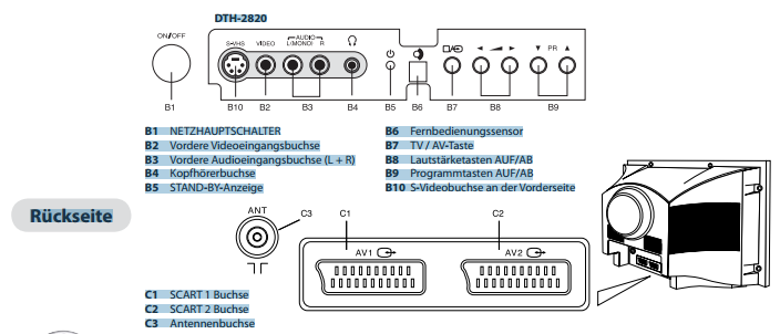

Alex1970 Geplaatst: 27 november 2016 Geplaatst: 27 november 2016 (aangepast) Ik denk vrijwel zeker dat deze TV alleen analoog kan ontvangen, dus blijft alleen kijken via de tf6500cok als mogelijkheid over. Overigens, neem maar van mij aan dat die gemaakt is door Topfield, ook al staat er KPN op. De KPN-fabriek bestaat niet. Voor vrije ontvangst van één, Canvas en Ketnet hangt er vanaf hoe dichtbij je bij België woont. Dus geef even de woonplaats aan. (De naam BRT1 wordt al sinds 1990 niet meer gebruikt. Werd toen BRTN TV1, daarna VRT TV1 en sinds 2005 is de naam van het eerste publieke net van Vlaanderen één). 27 november 2016 aangepast door Alex1970 Dreambox DM920: 2x Triple tuner (2x DVB-S2X multistream + DVB-C/T2) OpenPLi 9 Xtrend ET10000: 1x DVB-S2, 2x DVB-C/T2, IPTV OpenPLi 9 VU+ Duo / Dreambox DM800 / TBS 5925 Channel Master 180cm offset: 39.0°E-37.6°W, Channel Master 120cm offset: 23.5°E-8°W SAB 97 schotel 45.1°E-60°E, 80cm vast: 28.2°E/23.5°E/19.2°E/13°E | DVB-T/DAB: VHFIII/UHF combi-antenne op zolder.
