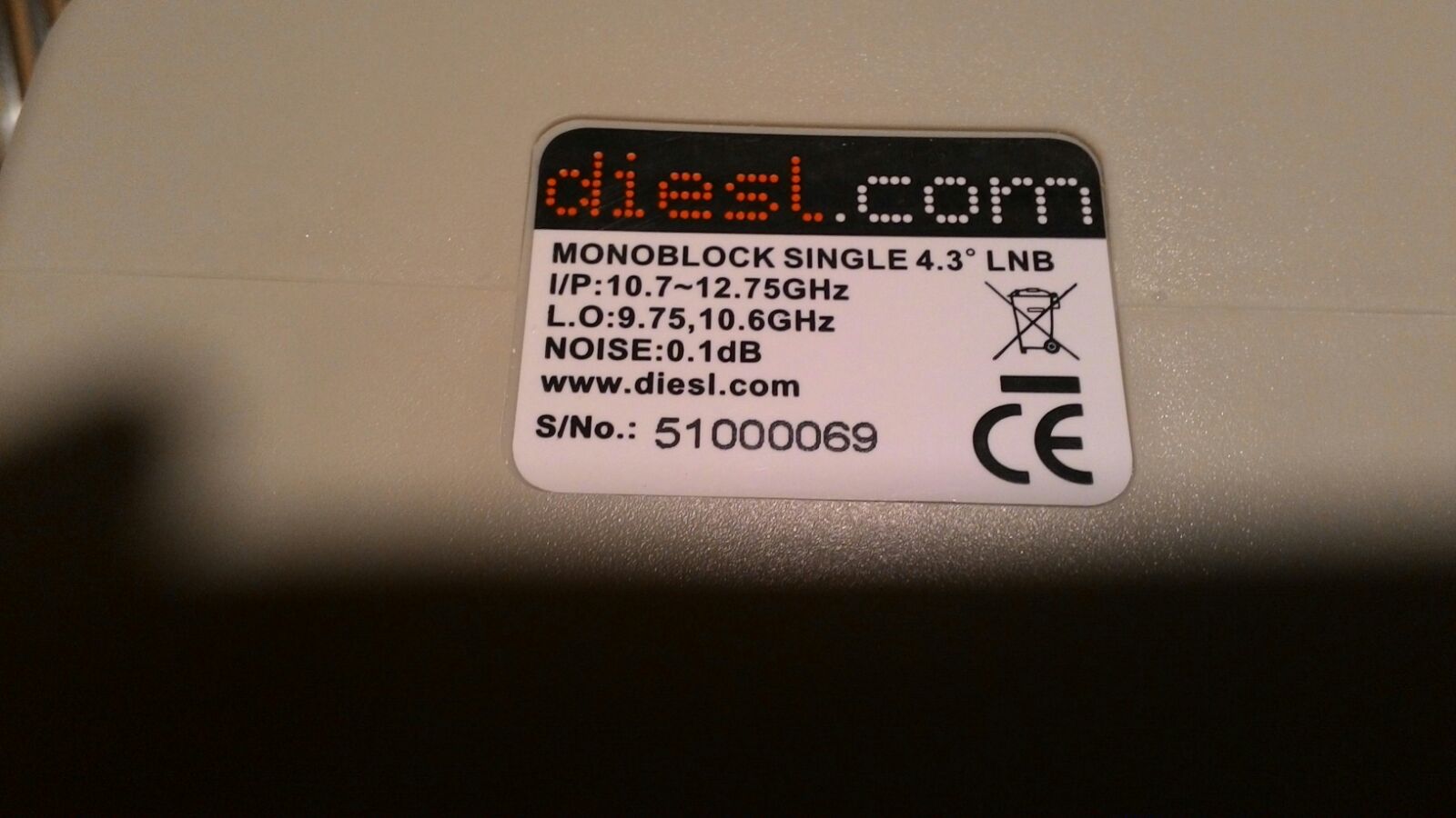

Jürgen Geplaatst: 11 februari 2017 Geplaatst: 11 februari 2017 Dit zal wel weer een vraag specifiek voor Sprietje zijn. Gisteren heb ik in Benicassim (Castello) een appartement bezichtigd welke wij in december 4 maanden willen huren. Daar is op dit moment een 80 cm Televes schotel met een Single LNB gemonteerd en uitgericht op Astra 3 (23.5) welke op de M7 ontvanger een 100% signaal en kwaliteit weergeeft. Dit appartement wordt echter in de zomer door de Spaanse eigenaar zelf bewoond en die kijkt alleen naar de Spaanse zenders op Astra 1 (19.2). Hiervoor met hij dus straks de schotel weer van 23.5 naar 19.2 verstellen en dat is best lastig bij een schotel die buiten de balkon op 8 hoog is gemonteerd. Eind september moet die dan weer op 23.5 worden afgesteld. Ik vroeg waarom hij geen DUO LNB gebruikte, dat had hij in januari al geprobeerd maar dat lukte niet. Hij had overigens de 19.2 LNB in de NB houder geplaatst maar naar mijn mening kun je daar beter de 23.5 LNB in vastzetten. Ik heb nu de gegevens van de LNB opgevraagd, zie bijgaande foto. Naar mijn beleving moet met de combinatie van de 80 cm Televes schotel en deze LNB het toch wel lukken om zowel 19.2 als 23.5 goed te kunnen ontvangen. Het adres is Benicassim, Avenida Ferrandis Salvatore 8, zie bijlage DishPointer. Zijn er nog aandachtspunten om de installatie / afstelling van de DUO LNB goed uit te voeren? MacBook Air M2 2022 - iPad Air 2021 - Iphone XR - Apple TV 4 2021

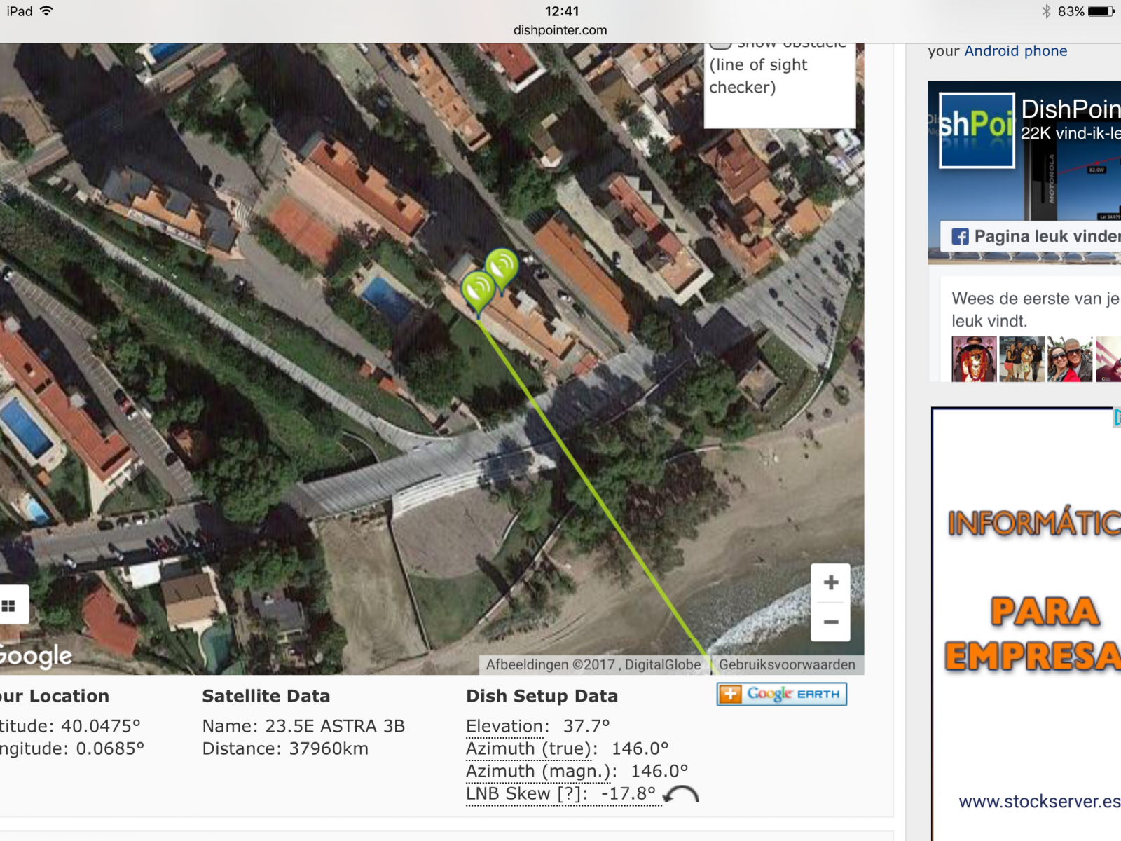

Sprietje Geplaatst: 12 februari 2017 Geplaatst: 12 februari 2017 (aangepast) Beste JürgenHet gaat om een 4,3° monoblock voor een schotel van 80cm waarvan de koppen 55mm uit elkaar staan.Je hebt het over een 80 cm Televes schotel. Ik neem aan dat het om de Televes QSD 75 gaat van 75cm breed en 85cm hoog en niet om de QSD 85 van 85cm breed en 95cm hoog. Beiden hebben een f/D-verhouding van 0,6.In Benicassim is deze schotel groot genoeg om zowel de Astra 19,2 als de Astra 23,5 goed te ontvangen.De duo-lnb moet 23° schuin gezet worden. Dat zou met de Televes QSD 75 geen probleem moeten zijn want die heeft een smalle aluminium lnb-klem.De kop van de Astra 23,5 kan dus in de klem en de kop van de Astra 19,2 hangt er naast omlaag bij.De berekende afstand tussen de Astra 19,2 en 23,5 voor die schotel en die locatie is 48mm. Dat kan wel met het 4,3° monoblock wat je hebt maar ideaal is het niet vanwege de 7mm te grote afstand.Beter is het een 4 graden monoblock te nemen wel deze: http://www.inverto.tv/products/product.php?section=1&id=251&cat=36 Daarvan staan de koppen 48mm van elkaar. In Spanje betaal je daar €15,99 voor inl. verzending €19,98, in Nederland €22,95 is €29,90 incl. verzending. Het nadeel van deze lnb is wel dat als je deze gebruikt voor de ontvangst van de Astra 19,2 en 23,5, de Astra 23,5 diseqc-positie 1 heeft en de Astra 19,2 diseqc-positie 2. De Spanjaard moet zijn satellietontvanger dan op diseqc-1.0 instellen op #2 en ik weet niet of dat een bezwaar of mogelijk een probleem is. 12 februari 2017 aangepast door Sprietje
Jürgen Geplaatst: 12 februari 2017 Auteur Geplaatst: 12 februari 2017 (aangepast) Beste Sprietje, Bedankt voor de toch nog snelle reactie en goede uitleg, maar ja, dat zijn wij ook niet anders van jou gewend. Ik zal dit gegeven aan de eigenaar doorsturen en misschien moet hij eerstmaal proberen of hij met de 4.3 DUO LNB beeld krijgt want die heeft hij immers al in zijn bezit. Welke van die 2 genoemde Televes schotels daar hangen weet ik niet maar daar kan ik op een later tijdstip wel achterkomend. Maar ik begrijp uit jouw uitleg dat beide genoemde schotels feitelijk bruikbaar zijn, correct? N.B. Ik zit overigens nu in Moraira en kan dus dientengevolge de schotelmaat niet opmeten. Wat is trouwens het verschil tussen deze 2 LNB's? https://***geen-reclame***.es/Inverto-Idlb-Sinm25-dopo-4-8PP-individual-importado/dp/B00WJFG8IC/ref=sr_1_1?ie=UTF8&qid=1486894394&sr=8-1&keywords=IDLB-SINM25-DOPO4-8PP https://***geen-reclame***.es/Conversor-monobloque-individual-2-Satélite-Eurobird/dp/B019MY6NB4/ref=sr_1_2?ie=UTF8&qid=1486894394&sr=8-2&keywords=IDLB-SINM25-DOPO4-8PP 12 februari 2017 aangepast door Jürgen MacBook Air M2 2022 - iPad Air 2021 - Iphone XR - Apple TV 4 2021
