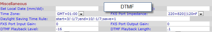

MySat Geplaatst: 11 februari 2017 Geplaatst: 11 februari 2017 Moest deze week via een computer e.e.a ingeven echter zonder succes. De Dual-tone multi-frequency (DTMF) functie in mijn SPA 3K lijkt niet goed geconfigureerd. Kan iemand bevestigen dat je alleen met de lijn impedantie en de versterking in en uitgaand de instellingen kunt aanpassen? Ik zie nl nergens een andere optie. Het helpt me natuurlijk ook indien jouw SPA3x instellingen hier gepost worden... Niks is geheim in deze wereld, ik weet alleen soms niet waar of van wie ik de juiste informatie kan krijgen +++ 4 x VU solo SE / T90 / 7 Quad LNB's / OpenPli / Latest Oscam / Raspberry / Strong SRT7404 (op de plank voor de jaarlijkse update ) +++

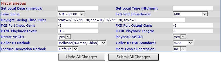

abmg Geplaatst: 11 februari 2017 Geplaatst: 11 februari 2017 (aangepast) Wat je vraagt kan ik niet bevestigen. Ik heb daar nooit wat aan hoeven doen. Wel ziet het er anders uit bij mij, en dat werkte toen. (Ik gebruik de SPA 3102 niet meer.) Onder tab regional: Onder Line1: (De time zone moet GMT+1:00 zijn) 11 februari 2017 aangepast door abmg

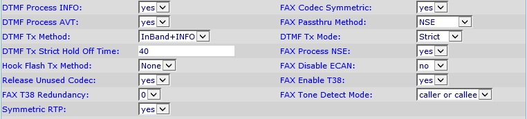

MySat Geplaatst: 13 februari 2017 Auteur Geplaatst: 13 februari 2017 Wat je vraagt kan ik niet bevestigen. Ik heb daar nooit wat aan hoeven doen. Wel ziet het er anders uit bij mij, en dat werkte toen. (Ik gebruik de SPA 3102 niet meer.) Onder tab regional:spa regional.jpg Onder Line1:spa line1.jpg (De time zone moet GMT+1:00 zijn) DTFM TX method heb ik geupdate... (+INFO toegevoegd). Ben benieuwd Niks is geheim in deze wereld, ik weet alleen soms niet waar of van wie ik de juiste informatie kan krijgen +++ 4 x VU solo SE / T90 / 7 Quad LNB's / OpenPli / Latest Oscam / Raspberry / Strong SRT7404 (op de plank voor de jaarlijkse update ) +++

MySat Geplaatst: 13 februari 2017 Auteur Geplaatst: 13 februari 2017 Tijdje bezig geweest... Diverse setting geprobeerd (inclusief versterking van de signalen), maar geen succes. Totdat DTMD Tx Method -> Auto had gezet. Lijkt nu geen problemen meer te hebben. Niks is geheim in deze wereld, ik weet alleen soms niet waar of van wie ik de juiste informatie kan krijgen +++ 4 x VU solo SE / T90 / 7 Quad LNB's / OpenPli / Latest Oscam / Raspberry / Strong SRT7404 (op de plank voor de jaarlijkse update ) +++
abmg Geplaatst: 13 februari 2017 Geplaatst: 13 februari 2017 Fijn dat het opgelost is! Het zit 'm dus in de DTMF Tx method.
