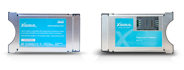

youriy Geplaatst: 18 februari 2017 Geplaatst: 18 februari 2017 Is deze dus niet geschikt? Xsarius Twincam Module MX1TC clarke-tech HD4100+, gigablue UHD trio 4k, rotor 53grO-45grW, Fuba 85 cm.
Checkin Geplaatst: 18 februari 2017 Auteur Geplaatst: 18 februari 2017 @ youriy Die kwam ook tegen, Xsarius Twincam Module (Digitenne / CanalDigitaal), geen Ziggo dus Zo nu eerst een Bavaria na zoveel werk.
sattv4iedereen Geplaatst: 18 februari 2017 Geplaatst: 18 februari 2017 Misschien een deltacam, maar dan kan je niet alle zenders van cd ontvangen. Ziggo kaart mag geen nagra kaart zijn, want dan zal het niet gaan. Ontvangst van de astra 3 satelliet met een selfsat h50D via de vu zero 4K.cd multiroom pakket met mz 102 en een vu uno 4k dvb-c fbc tuner met ci+ tv met een kaartje( telenet ). Gigablue bijgekomen voor sat en kabel.Informatie die ik geef, gaat over de Belgische situatie, tenzij anders vermeld|
adri Geplaatst: 18 februari 2017 Geplaatst: 18 februari 2017 Er bestaan volgens mij geen twin modules voor een Seca3 kaartje + een Irdeto2 kaartje. Zo als al aangeven, de nieuwe Ziggo nagra kaart gaat nooit werken. Deze werkt alleen in een CI+ nagra module.
san Geplaatst: 19 februari 2017 Geplaatst: 19 februari 2017 Waarom zo moeilijk doen je heb mini kastjes voor o.a seca die zo klein zijn dat je ze achter op de tv plakt. 1 PIONEER DBR-S110NL (BNP1354-D)4x LNB Alps Universele LNB - 4x Way DISEqC SwitchTriax 78cm 4x LNB Astra1 Astra2 -Astra3 & Hotbird Dreambox 800 & Dreambox 800se Zgemma H.2H openpli.
