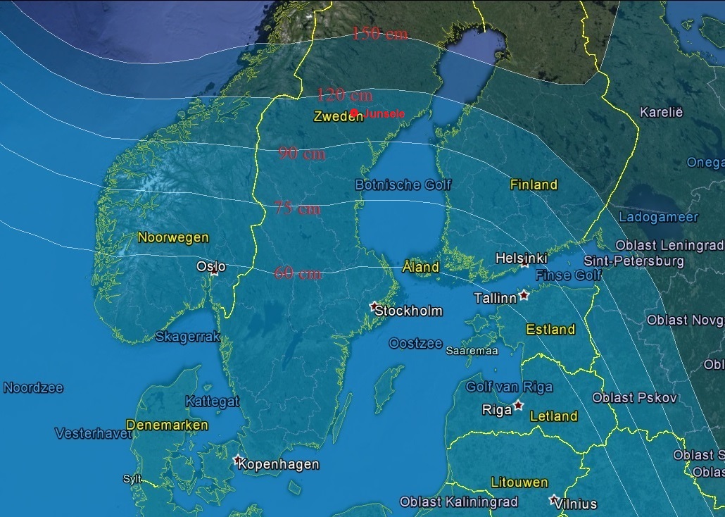

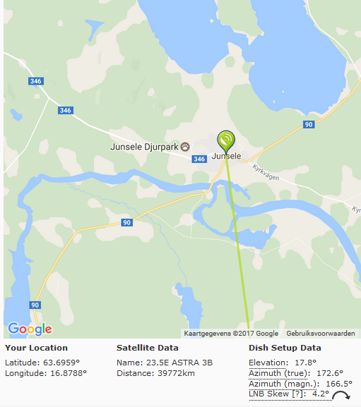

bamse Geplaatst: 14 april 2017 Geplaatst: 14 april 2017 hallo een kennis van mij woont in junsele zweden en heeft problemen met zn schotel op de astra sat 23 uit te richten welke elevatie en welke richting? we hebben wel een sat finder grt bamse

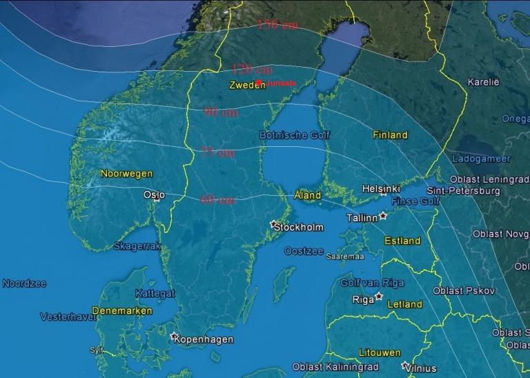

Sprietje Geplaatst: 14 april 2017 Geplaatst: 14 april 2017 (aangepast) Je hebt daar minimaal een schotel nodig van 100cm breed en 110cm hoog om de Astra 23,5 te ontvangen. Klik even op de footprint. Hoe groot is zijn schotel? 14 april 2017 aangepast door Sprietje
